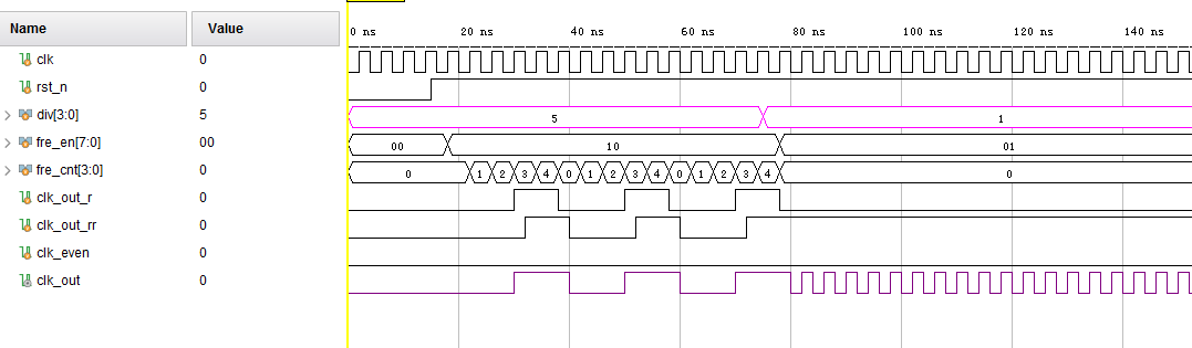

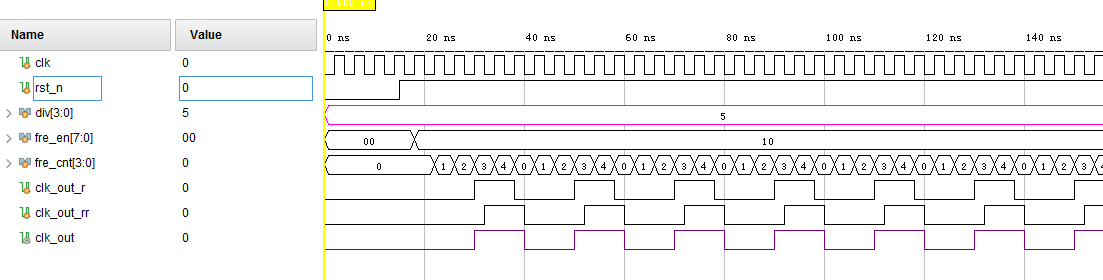

先给出一个仿真,假如输入div为5,则进行5分频,则:

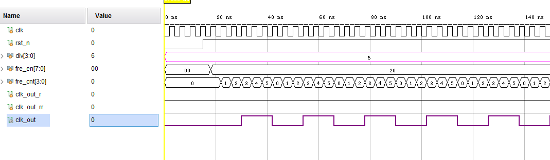

假如输入div为6则进行6分频:

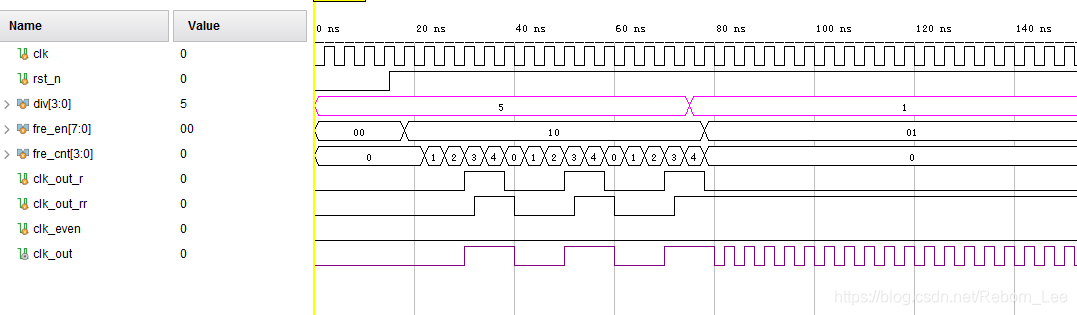

先5分频在1分频:
完美切换。
