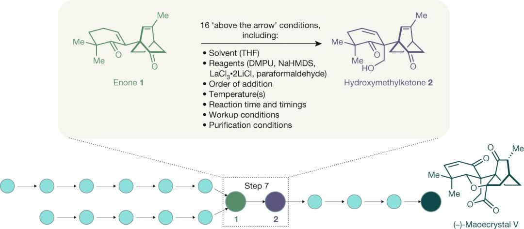

图 2 针对maoecrystal V化合物合成中某个步骤进行优化
上图中是天然产物Maoecrystal V合成路线中第七个步骤所要考虑的因素,包括:溶剂、试剂、添加顺序、温度、反应时间等16个因素。该图很好地说明了有机合成的复杂性。

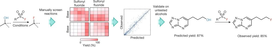

为了训练此反应的模型,对脱氧氟化反应的640个筛选反应中使用的底物和试剂制成表格。使用了随机森林算法,并对70%的筛选条目进行了训练。使用包含192个反应的测试集评估模型,并在训练集之外的5种结构不同的底物上进行验证。模型对这些反应的产率进行了合理的准确预测,可以让化学家评价反应的可行性和选择初始反应条件。与以前的研究相比,该训练集小80%,涵盖了更广泛的底物多样性,并纳入了多种机制。若将该脱氧氟化反应的训练集进行扩展,将其他变量(即化学计量,浓度,溶剂和温度)也考虑进去,从可能会使复杂反应空间更准确、更全面。
图 3 利用机器学习预测脱氧氟化反应

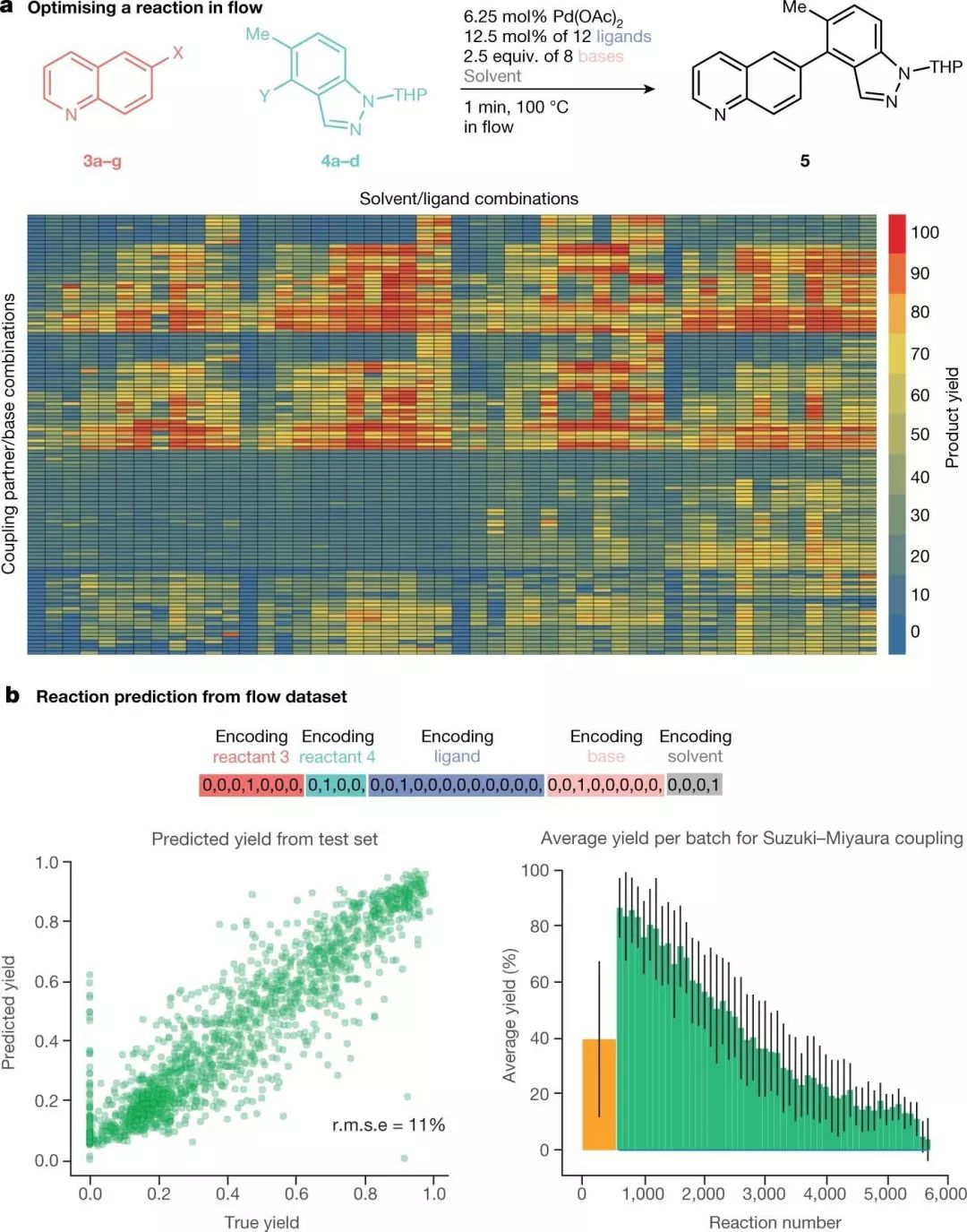

流体化学为加速反应提供了另一个发展机会。辉瑞团队最新推出的基于连续流体化学的自动化合成平台,克服了一个常见的问题,即有限的材料量不允许应用流体化学筛选。该团队使用喹啉(3a-g)和吲唑酸(4a-d)证明平台具有制备有用数量材料的能力,该团队根据筛选的最佳条件对100个连续片段的进样进行了编程,从而每小时可制备约100 mg目标分子。
该团队对反应条件涉及到的4种溶剂,11种催化剂,7种碱,以及两个反应物可能带的不同活性基团的总计5760种反应组合进行了评估。并利用其液质联机实时分析的优势得到了产率热图(图4a)。
化学合成可能不再仅仅是人类活动。在一项Cronin实验室最近的研究表明,由机器学习算法控制的机器人反应处理系统可能能够比人工过程探索有机反应快一个数量级。机器人方法能够以结构化的方式捕获有关失败或非反应性实验的信息,使其可用于反应作图。在考虑大约10%的数据集结果后,强大的机器学习算法能够从上述辉瑞数据集中预测1,000种反应组合的反应性,且准确性高于80%。
这三个机器学习示例中的一个共同主题是:可以使用相对较小的数据集进行预测,在某些情况下,数据集仅占反应总数的10%,就可以预测剩下的90%的结果,而无需身体进行实验。高保真数据可以源自高通量筛选,流体化学或单个科学家,但最重要的是能够提供有效,安全和准确的数据。这很重要,因为目前尚不知道这些数据集需要多大才能预测药物空间的分子。自然地,某些反应性趋势可能反映了各个实验的进行方式,但并不能真正说明特定的催化剂或配体。作者提出了一种使用经整理后的类药物分子库进行诊断的方法,即“信息库”,以更好地捕获反应范围和反应条件,但是随着时代的发展,这只是我们要做的一小步。
图 4 加速流体化学和反应预测的发展
