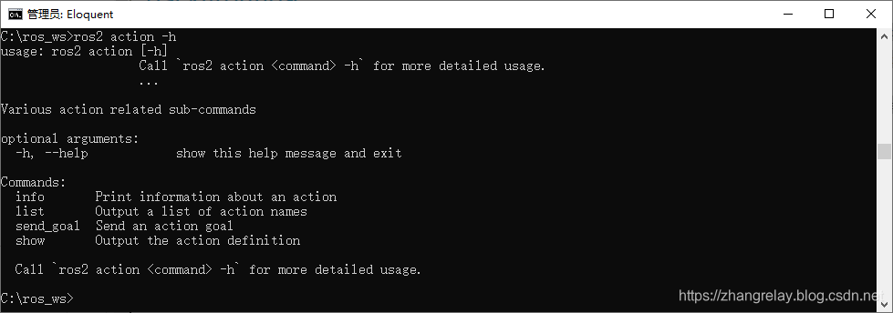

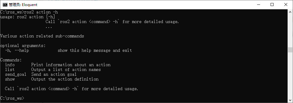

2. 行动action有哪些命令功能:
ros2 action -h
命令如下:
  • info:显示行动具体信息
  • list:输出行动名列表
  • send_goal:发送行动目标
  • show:显示行动类型定义

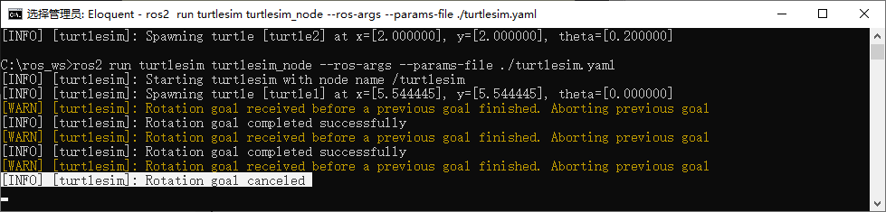

注意节点/turtlesim正在运行的终端。 每次按这些键之一,就向一个目标服务器发送目标,该服务器是/ turtlesim节点的一部分。 目标是旋转乌龟以使其朝向特定方向。 乌龟完成旋转后,将显示一条有关目标结果的消息:
E:
V:

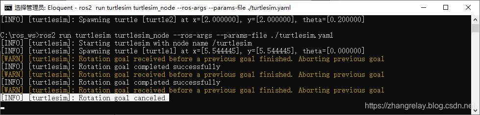

F键将取消目标的中间执行,表明行动具有可抢占的功能。

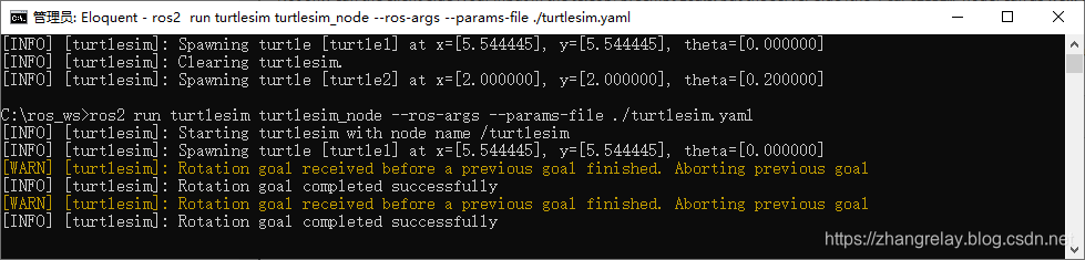

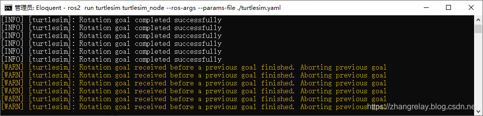

尝试按C键,在乌龟完成旋转之前按F键。 在/turtlesim节点运行的终端中,将看到以下消息:
客户端(在Teleop中的输入)不仅可以抢占目标,而且服务器端(/turtlesim节点)也可以抢占目标。 当服务器端抢占一个行动时,它“中止”了目标。
尝试先按D键,在完成第一次旋转之前按G键。 在/turtlesim节点运行的终端中,将看到以下消息:
服务器端中止了前一个目标,因为它被中断了。

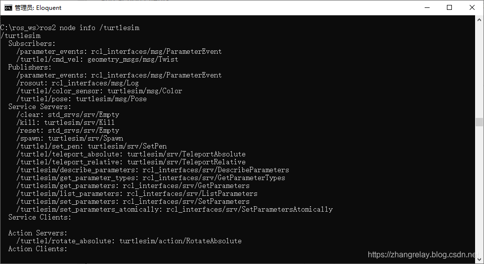

3.2 节点信息(行动)

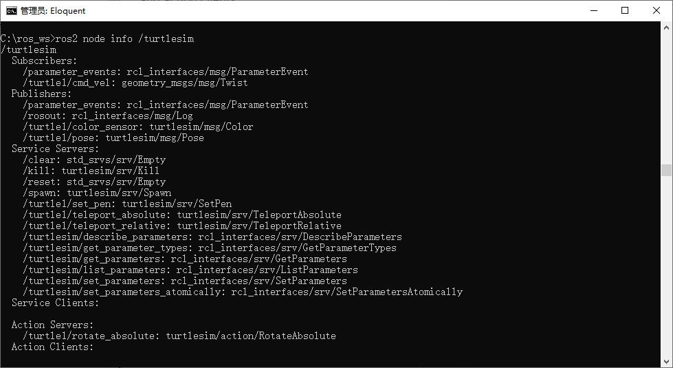

要查看/turtlesim节点的行动,请打开一个新终端并运行以下命令:
ros2 node info /turtlesim
这将返回/turtlesim的订阅者,发布者,服务,行动服务器和行动客户端的列表:
 请注意,/turtlesim的行动/turtle1/rotate_absolute位于行动服务器端下。 这意味着/turtlesim会响应行动/turtle1/rotate_absolute并提供反馈。
节点/teleop_turtle在“行动客户端”下具有名称/turtle1/rotate_absolute,这表示它发送该目标行动的名称。

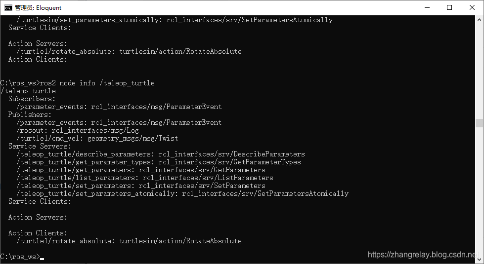

ros2 node info /teleop_turtle
通俗一点:
  • 节点turtlesim为行动服务器端
  • 节点teleop_turtle为行动客户端

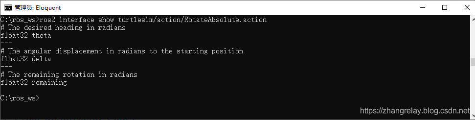

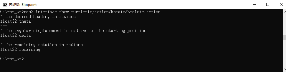

3.5 行动接口
发送或执行目标行动之前,需要知道是行动的结构类型。
回想一下,在运行ros2行动列表-t时,已经确定了/turtle1/rotate_absolute的类型。 在终端中输入以下命令和行动类型:
ros2 interface show turtlesim/action/RotateAbsolute.action
返回:
该消息的位于---上方的第一部分,是目标请求结构(数据类型和名称)。中间部分是结果的结构。 最下面一部分是反馈的结构。

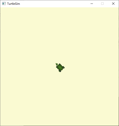

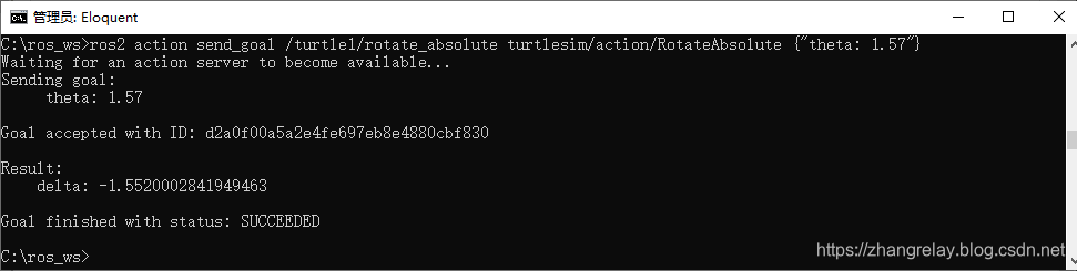

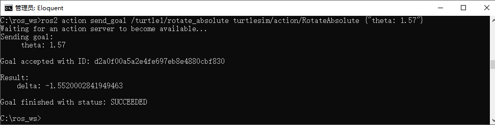

密切注意turtlesim窗口,并在终端中输入以下命令:
ros2 action send_goal /turtle1/rotate_absolute turtlesim/action/RotateAbsolute {"theta: 1.57"}
显示如下:

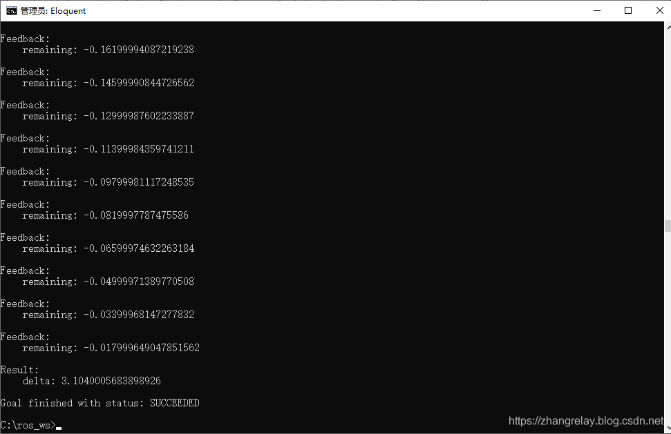

所有目标都有唯一的ID,如返回消息所示。 还可以看到结果,一个名为delta的字段,它是到起始位置的位移。

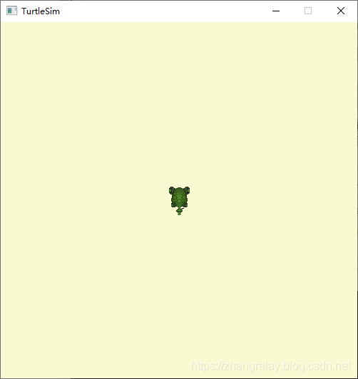

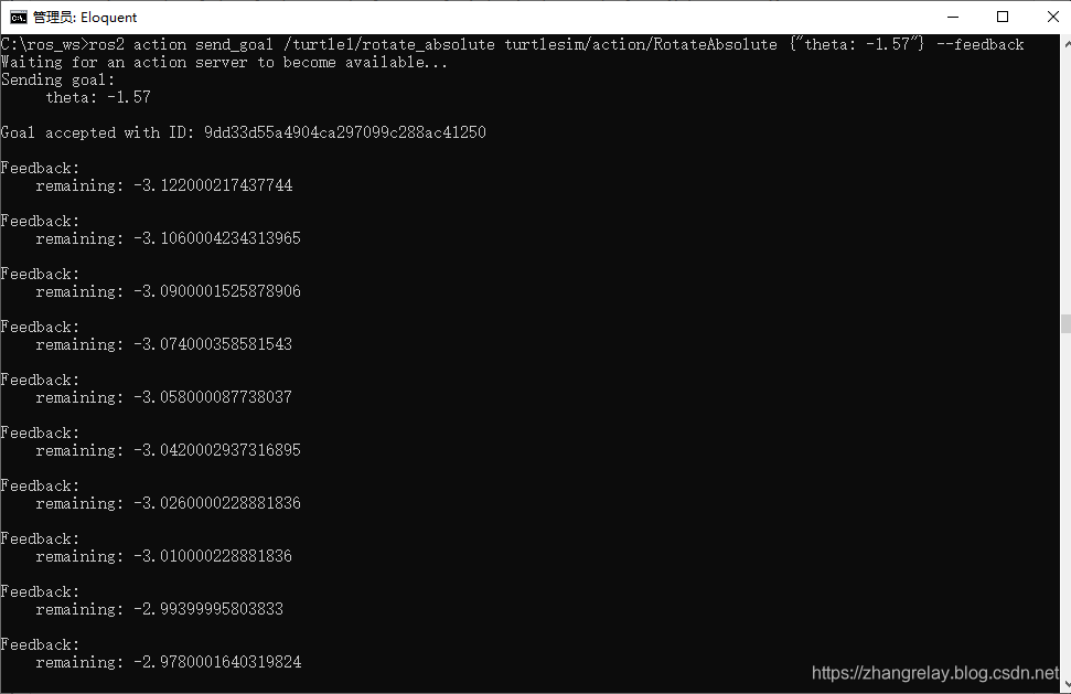

要查看此目标的反馈,请将--feedback添加到运行的最后一个命令。 首先,请确保更改theta的值。 运行上一条命令后,乌龟将已经处于1.57弧度的方向,因此除非传递新的theta,否则它不会移动。
ros2 action send_goal /turtle1/rotate_absolute turtlesim/action/RotateAbsolute {"theta: -1.57"} --feedback
过程1:
过程2:
将继续收到剩余弧度值的反馈,直到完成目标。
