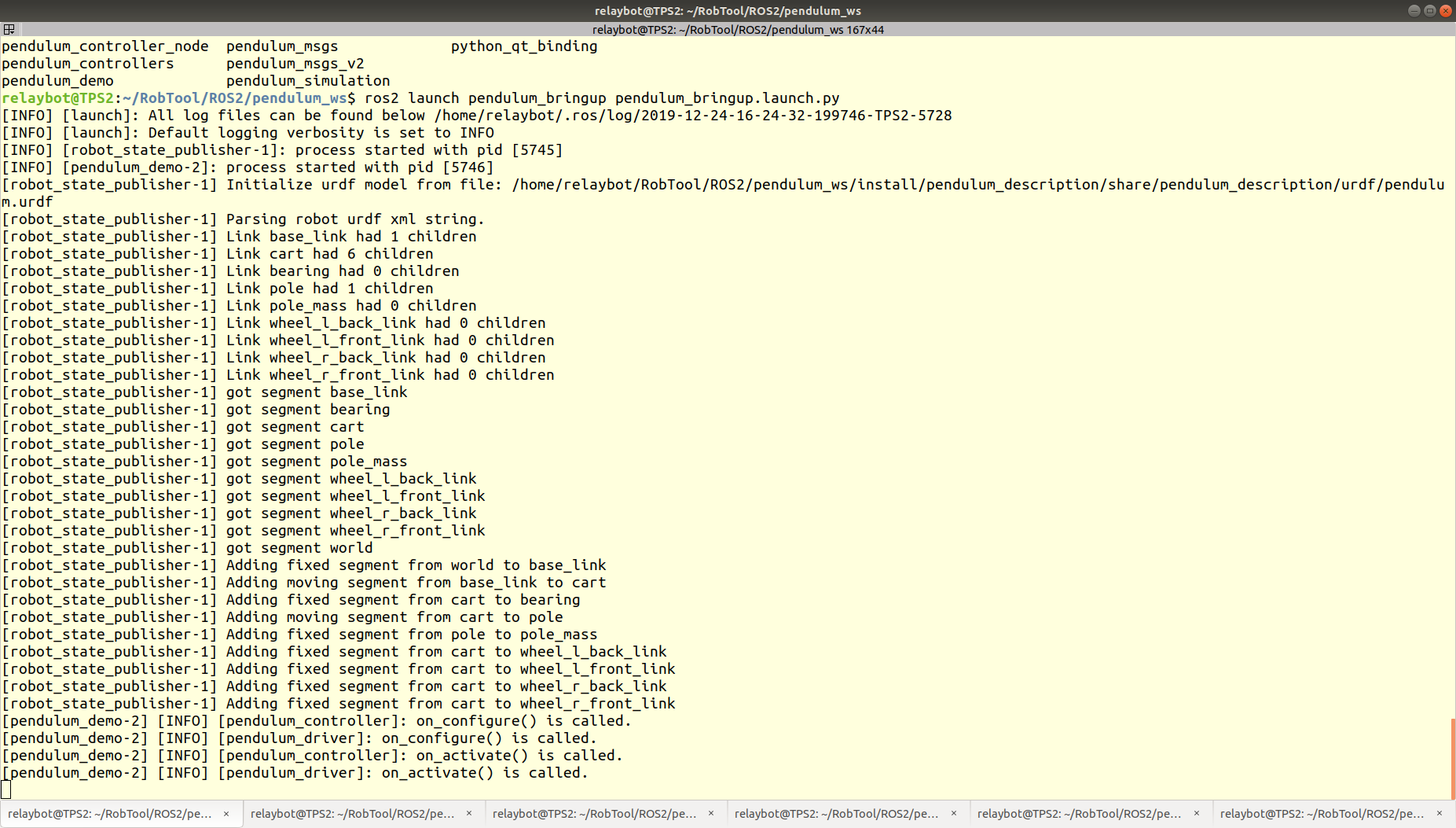

示例运行说明:
终端1:启动倒立摆pendulum_bringup
ros2 launch pendulum_bringup pendulum_bringup.launch.py

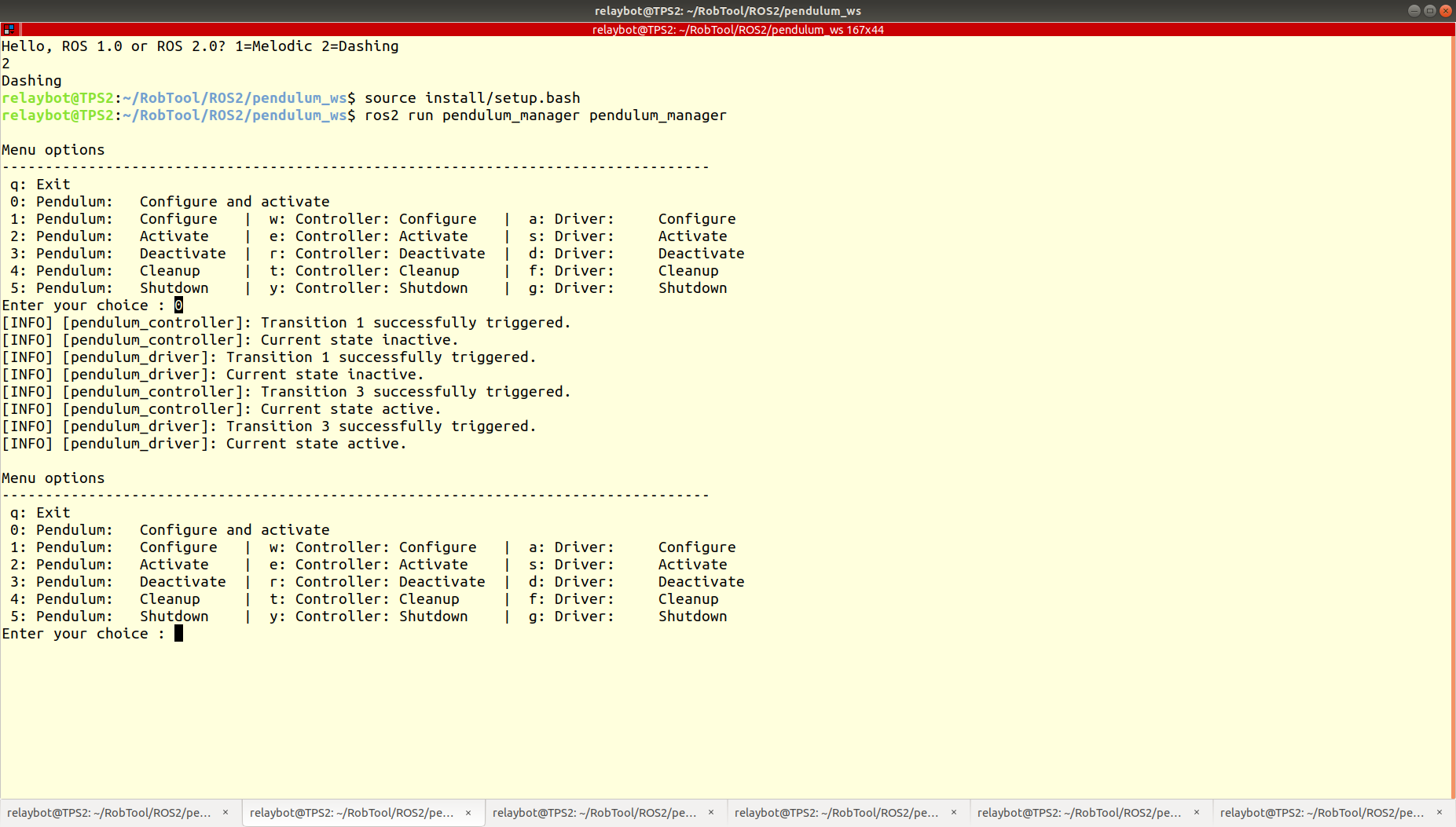

终端2:启动管理器pendulum_manager
ros2 run pendulum_manager pendulum_manager

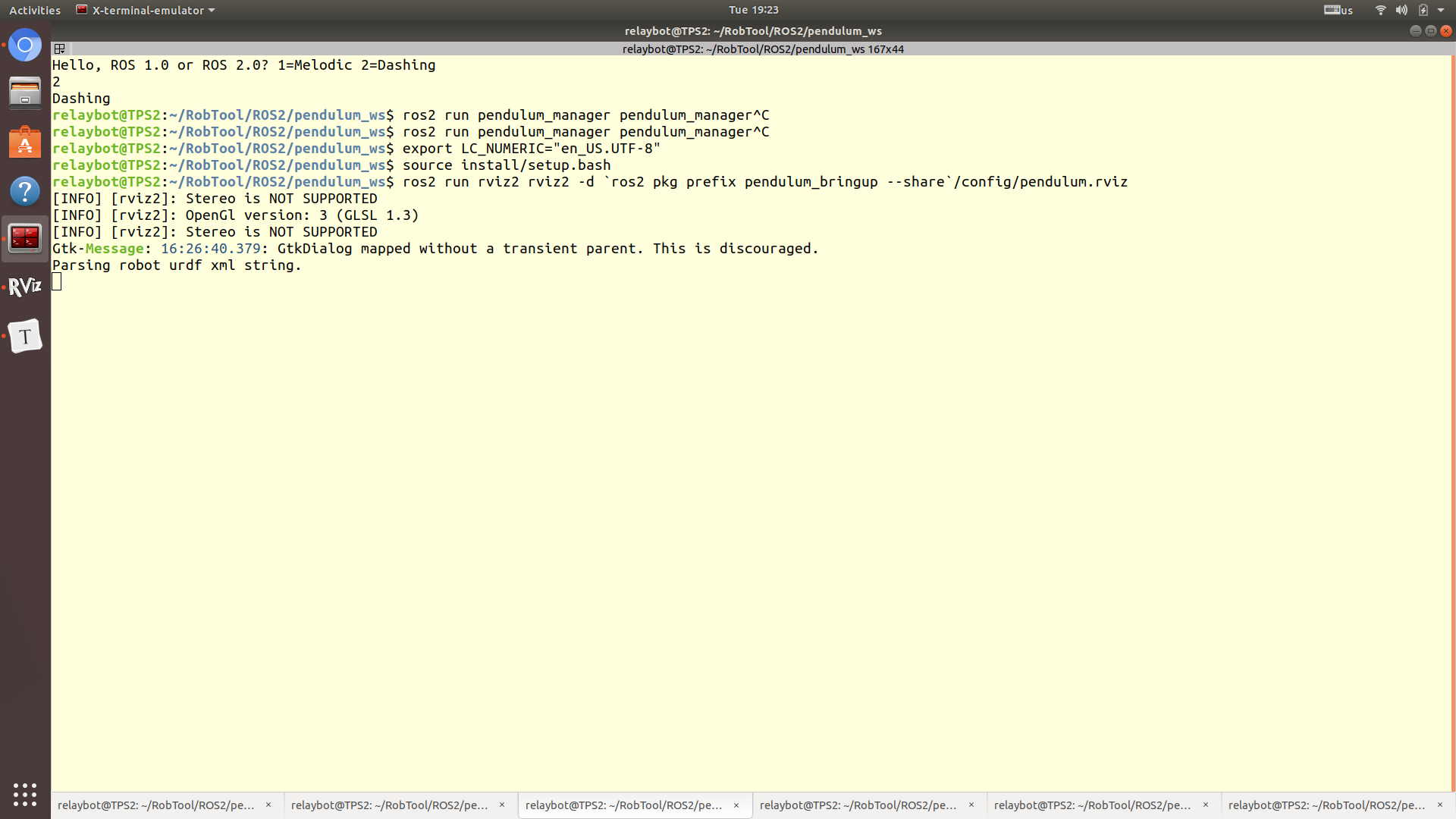

终端3:启动三维可视化rviz2
  1. export LC_NUMERIC="en_US.UTF-8" # Make sure that your locales are correctly setup.
  2. ros2 run rviz2 rviz2 -d `ros2 pkg prefix pendulum_bringup --share`/config/pendulum.rviz

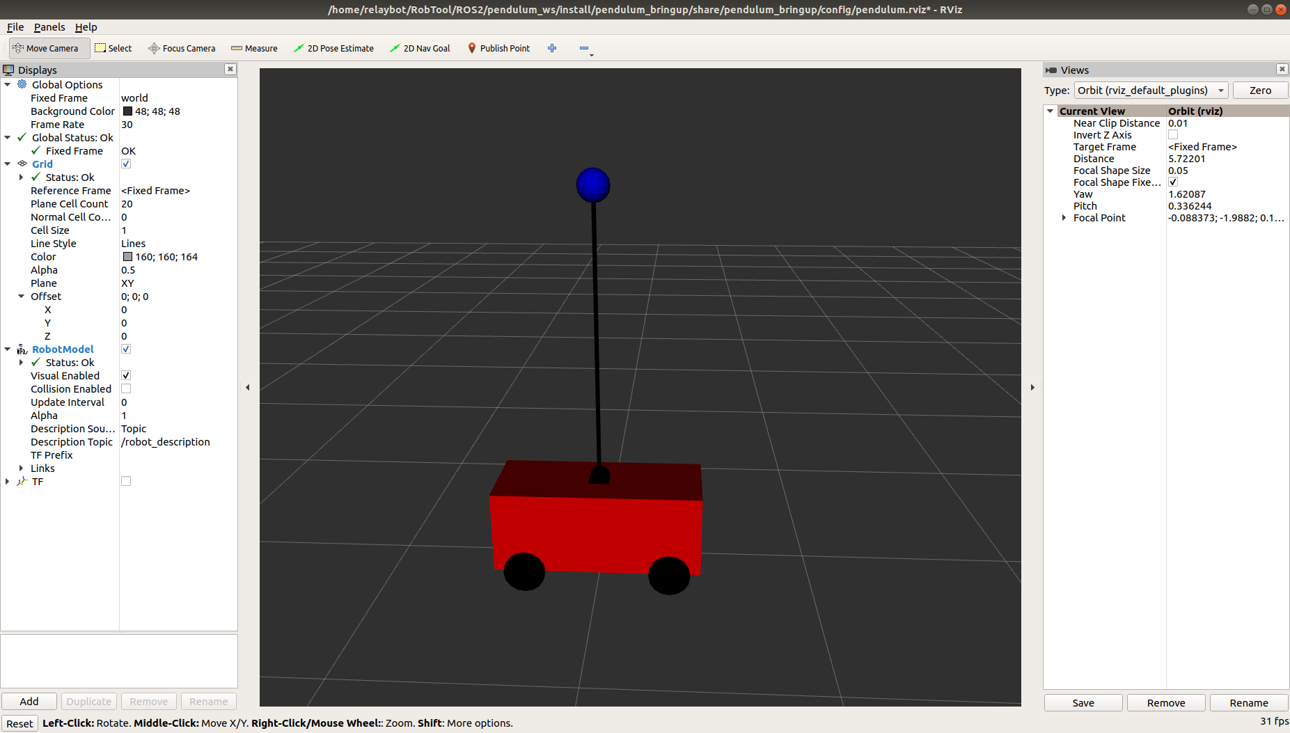

如果一切正常,即可看到倒立摆:
可以使用topic、node、service、rqt等命令进行复习。

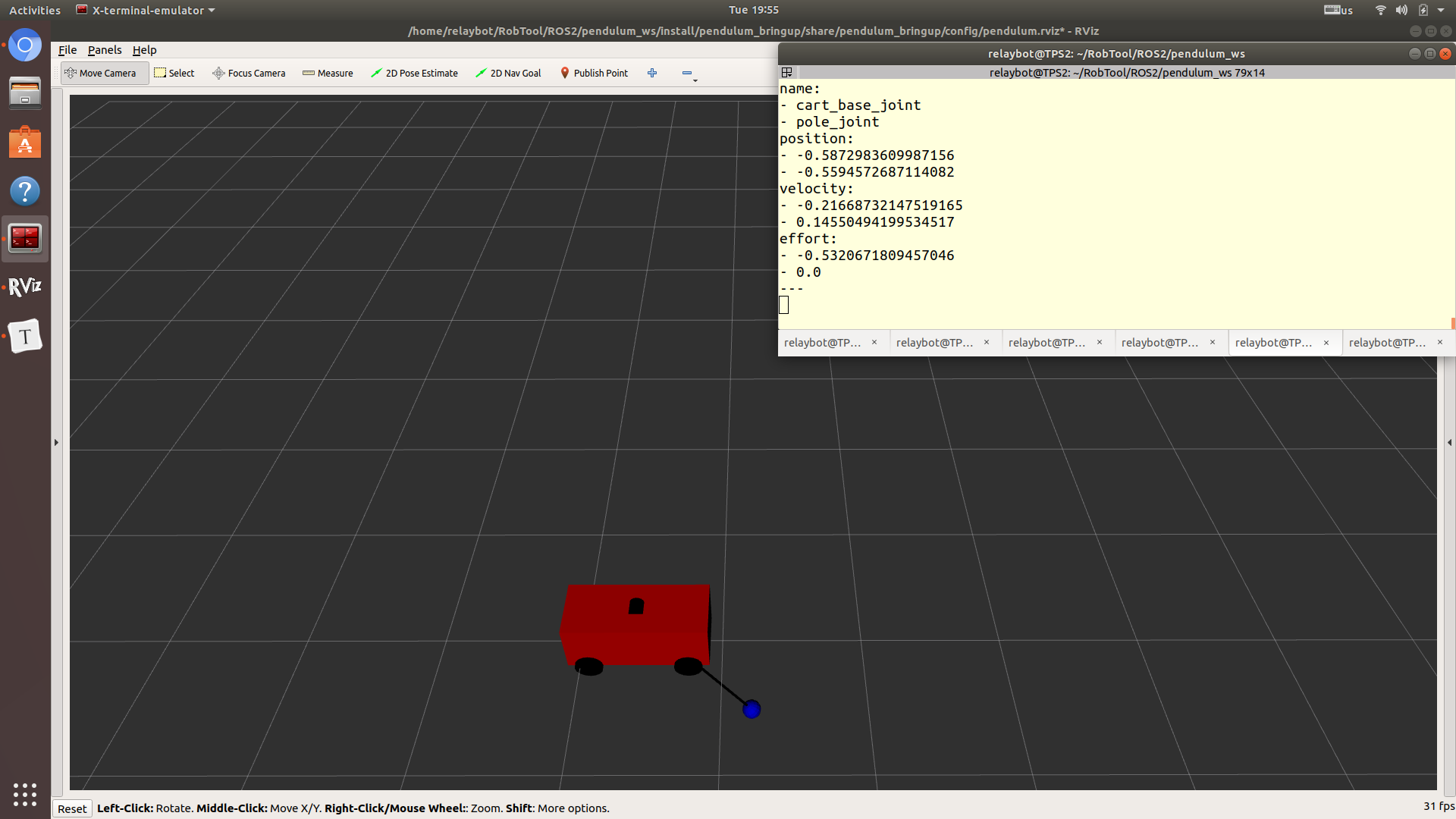

再开启一个新终端,输入设置位置命令,使倒立摆小车位于位置0:
ros2 topic pub -1 /pendulum_setpoint pendulum_msgs_v2/msg/PendulumCommand "cart_position: 0.0"

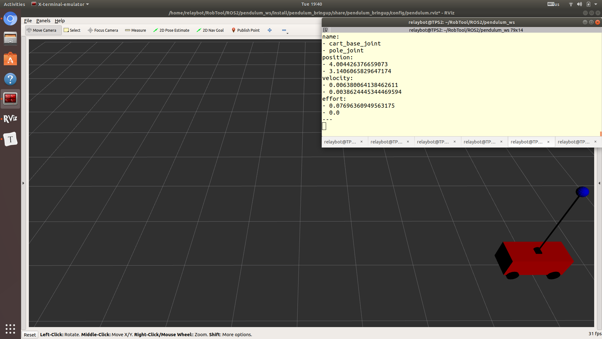

位置+4:
ros2 topic pub -1 /pendulum_setpoint pendulum_msgs_v2/msg/PendulumCommand "cart_position: 4.0"

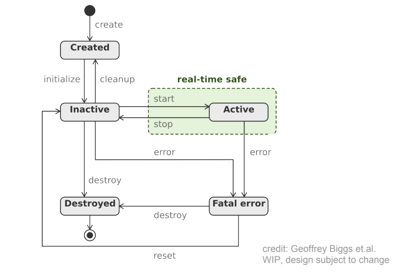

演示中使用的主要节点是/pendulum_controller和/pendulum_driver。 也就是说,它们从生命周期节点继承,可以控制节点状态。
所有配置和内存分配必须在onConfigure转换中完成。 在活动状态下,所有计算都应实时兼容。 目前可能还不完全正确,但这是目标。
创建包pendulum_manager的目的是为了更轻松地控制节点的状态。 这个软件包还处于初期,其想法是使这个软件包成为带有控制面板的rqt插件。
只是为了好玩,可以尝试在仿真处于活动状态时停用控制器节点,以查看摆锤的下落。
