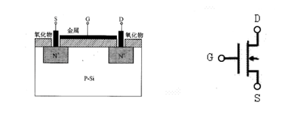

与三极管类似,MOS管也具有三个电极,虽然名称不同,但是使用方式类似,按照对应关系,分别为 源极(符号S,功能类似三极管发射极)、栅极(符号G,功能类似三极管基极)、漏极(符号D,功能类似三极管集电极)。不过与三极管不同的是,MOS管是基于金属-氧化物工艺的,能够做到更小和高度集成化,且MOS管是压控器件,即通过栅极的电压控制漏源之间的电流,而不像三极管是通过基极的电流控制发射极、基极之间的电流。除此以外,对于MOS管来说,漏、源两极其实没有什么本质区别,不像三极管,发射极和集电极的参杂浓度是有很大不同的。
MOS管按照漏源区的半导体特性,也可分为NMOS和PMOS,并且又可进一步分为增强型和耗尽型两类。如下即为一个增强型NMOS的结构和符号:

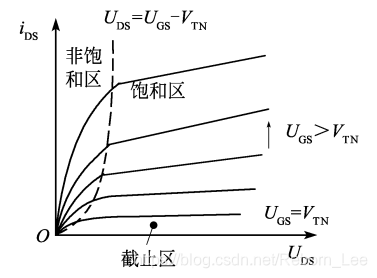

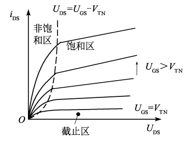

与三极管类似,增强型MOS管也有三个工作状态,分别称为截止状态、饱和状态、非饱和状态(注意,没有倒置状态)。可参考下图理解:
当栅源之间的电压Ugs < Vt时,源漏之间的电流Ids = 0,因此称此时管子处于截止状态,且Vt称为增强型MOS管的开启电压。
当栅源之间的电压Ugs > Vt时,源漏之间开始出现电流,此时,若源漏之间电压Uds < (Ugs - Vt),那么Ids将随着Uds的增加而快速上升,由于Ids可随着Uds变化,因此称此时管子处于非饱和状态。非饱和状态时,MOS管等效为一个阻值较小的电阻,且从上图可以看出,该电阻的阻值与Ugs相关,即受Ugs控制,所以有时也称之为可变电阻状态,与三极管的饱和状态功能类似。
当栅源之间的电压Ugs > Vt,且Uds ≥ (Ugs - Vt)时,Uds的变化对Ids的影响将会比较小,所以Ids将达到饱和,不再增加,因此称此时管子处于饱和状态。饱和状态时,Ids直接和Ugs相关,这便是压控电流的原理,所以,为了和三极管对应起来,有时我们也称MOS管的饱和状态为放大状态。
