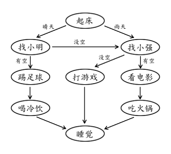

假设现在是周五的晚上,经过一周的劳累,你此刻正躺在床上思考着周六的假日安排:好久没运动了,也许明天可以叫上小明一起去踢足球,听说足球场附近新开了家冷饮店,运动后再喝杯冷饮那感觉肯定不错。糟糕!天气预报好像说明天有雨,虽说天气预报的准确性为50%,但是万一真下雨就没法踢球了,这样吧,最近好像刚刚上映了一部大片,如果下雨的话就约上小强去附近的电影院看电影吧,顺便吃一顿馋了很久的涮火锅。可是不知道他们两个明天有没有空呢?现在时间已经不早了,恐怕他们都睡了,还是不要打电话过去打扰比较好,这样吧,如果下雨或小明没空我就联系小强看电影,如果他们都没空的话我就自己在家打游戏好了。
至此,在你的脑海中其实已经完成了一个状态机的设计,而你在周六一天的行为则可以用如下状态转移图来预见和描述:
上述便是一个关于状态机的简单例子,由此可见状态机几乎存在于科研与生活中的各个方面,而FPGA中的状态机其实跟你脑海中的状态机是很类似的,因此完全可以主动的采用状态机的思想来帮助我们进行FPGA设计,以及明确FPGA的行为。

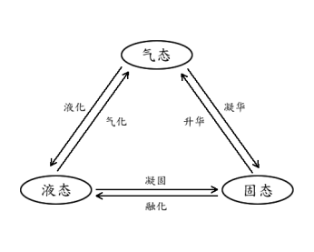

最后,需要明确的一点是,虽然有限状态机的状态节点和输入、输出皆为有限的,但这并不意味着它仅能进行有限次的处理,这是因为有限状态机可以形成闭环系统,所以可以用有限个状态处理无限的事件,从而达到化有限为无穷的境界。例如,宇宙中物质的三个最基本状态——固态、液态、气态——的状态转移图如下:
从上例可以看出,虽然该状态机仅有三个状态,输入(六个触发条件)、输出(状态本身即为输出)也是有限的,但是它却永远不会结束,因为宇宙中的物质状态转换永远也不会停止……好吧,至少几十亿年不会停止。

状态集合是组成状态机的必备要素,该集合里包含了状态机所能达到的所有状态。状态集合不能为空,必须包含至少一个状态节点,不过通常我们所讨论的状态机都具有至少两个状态节点,因为如果仅有一个状态节点的话,状态机便不存在状态跳转现象,因此它的性质和特点也就得不到体现。例如,【状态机简介】小节中两个示例的状态集合分别为:
{起床、找小明、找小强、踢足球、喝冷饮、看电影、吃火锅、打游戏、睡觉};
{气态、液态、固态}。

例如,我们很容易看出【状态机简介】小节中第一个示例的初始状态为——起床。不过对于第二个示例,初态似乎很难确定,这时,请谨记——初态是一个相对的参考态,因此,第二个示例中的任何一个状态都可能是初态,那么到底应该选哪个做为初态呢?就从你开始观察的那一刻算起吧,如果你观测的那一刻是固态,那么初态就是固态。

例如,我们很容易看出【状态机简介】小节中的第一个示例的结束状态为——睡觉。不第二个示例中并没有终态,……好吧,状态机将会运行至“山无棱、天地合”的那一刻!

例如,【状态机简介】小节中的两个示例的输入符号集分别为:
{天气情况、小明空闲情况、小强空闲情况};
{气化、液化、凝固、融化、升华、凝华}。

例如,【状态机简介】小节中两个示例的输出符号集其实非常丰富,分别概括为:
{吃了什么?、喝了什么?、玩了什么?……};
{温度变化、体积变化、状态变化……}。
