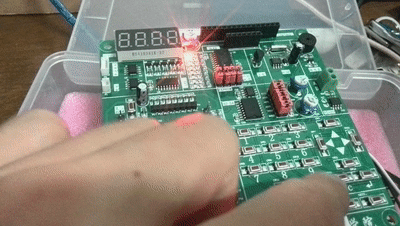

实验二 外部中断应用

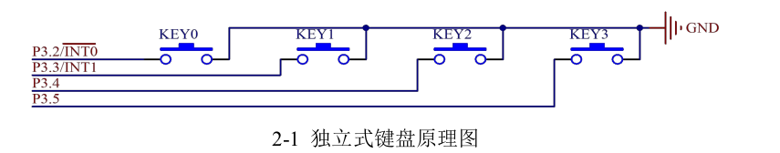

设计要求:
自行设计实验线路并编制程序:要求在无外部中断时最右一位发光二极管点亮。请编程实现:当外部中断0请求中断时发光二极管左移;当外部中断1请求中断时发光二极管闪烁。
电路设计:
软件代码:

  5. #define LSA P1_5
  6. #define LSB P1_6
  7. #define LSC P1_7
  8. void EXINT0() __interrupt 0;
  9. void EXINT1() __interrupt 2;

思考题:
1.51 单片机的中断系统由哪几个特殊功能寄存器组成?
2.中断函数与函数调用有何不同?
3.如果 INT0 和 INT1 的优先级都设置成 0,但我们知道中断号越小,优先级越高,即 INT0 的自
然优先级高于 INT1,请修改程序,先按下 KEY1,在 LED 的闪烁过程中按下 KEY0,看能否打断 LED
的闪烁?原因是什么?
