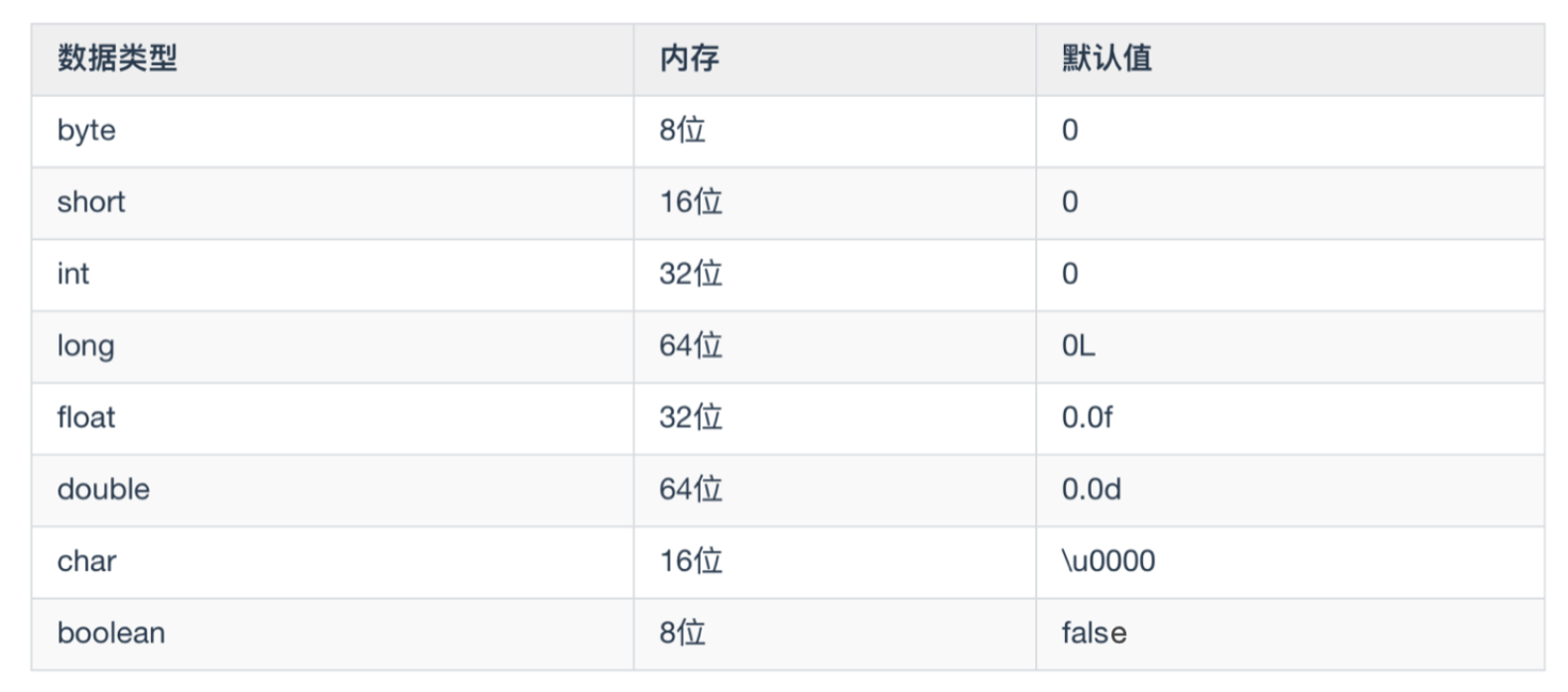

实例变量带有默认值,也就是说,实例变量不用初始化就能使用。下面是常用实例变量的初始值

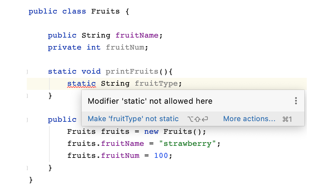

静态变量又被称为Static variables。静态变量的定义比较简单,静态变量是属于该的变量,它是由 static 关键字来修饰的。static 修饰的变量属于静态变量,它只能定义在类的内部、方法的外部。
静态变量的特点
  • 静态变量只能使用 static 关键字进行修饰,它不能在方法中进行声明,不论是静态方法还是非静态方法。
  • 静态变量会在程序运行前进行初始化,并且只初始化一次。静态变量会有一个初始化顺序,我们后面说
  • 静态变量的所有实例共享同一个副本。也就是说,静态变量只有一个,它不会随着对象实例的创建而进行副本拷贝
  • 静态变量可以通过类名.变量名 进行访问,并且不需要创建任何对象就能访问。
public class Fruits { public String fruitName; private int fruitNum; static String fruitType; public static void main(String[] args) { Fruits.fruitType = "apple"; // 类名.变量名 System.out.println(fruitType); }
