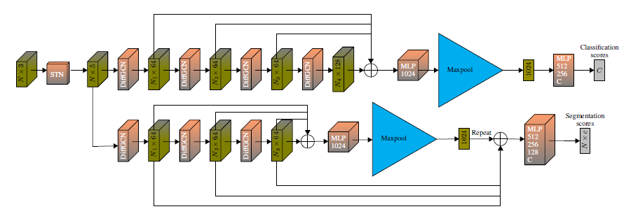

图1中显示了此工作中使用的体系结构:
图1 DiffGCN 模型结构

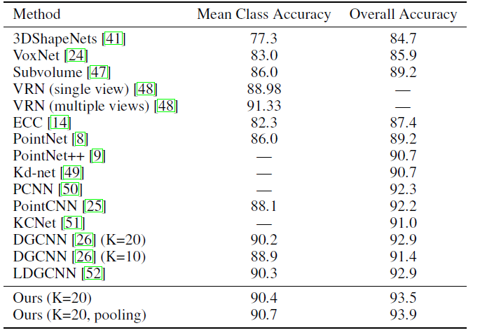

分类结果 分类结果在所对比方法中效果最好,作者指出这种差异主要是由于拉普拉斯项加到卷积以及池化模块的贡献,结果如表1所示:
表1 分类结果

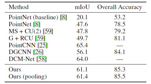

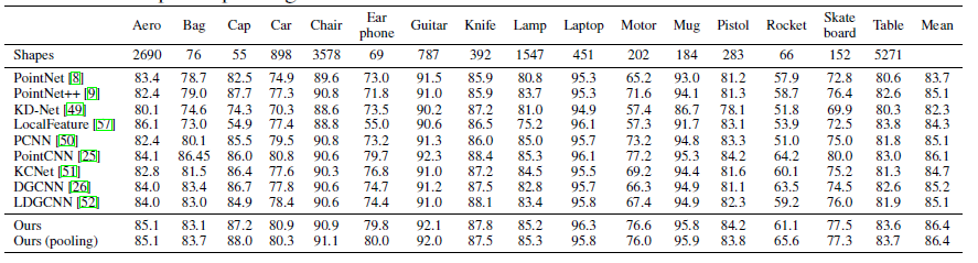

分割结果 作者在两个不同的分割数据集中测试了提出的方法,结果如表2,3所示,。在所有考虑的网络中,所提出的方法均实现了最高的mIoU:
表2 ShapeNet分割结果
表3 S3DIS分割结果
