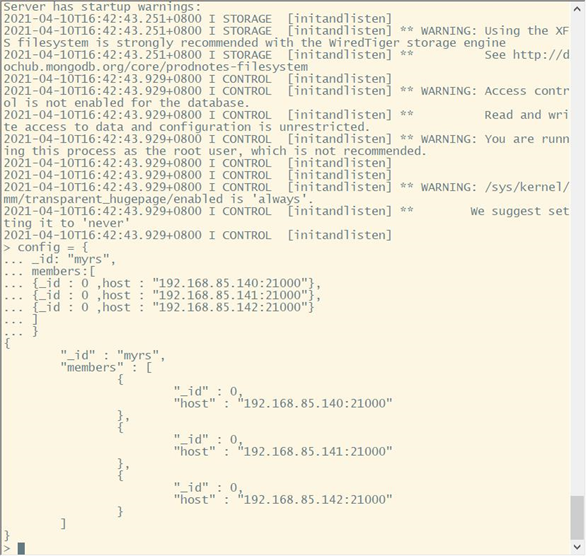

登录任意一台配置服务器,初始化配置副本集
#连接
mongo --port 21000
#config变量
config = {
...    _id : "configs",
...     members : [
...         {_id : 0, host : "192.168.85.140:21000" },
...         {_id : 1, host : "192.168.85.141:21000" },
...         {_id : 2, host : "192.168.85.142:21000" }
#初始化副本集
rs.initiate(config)
其中,”_id” : “configs”应与配置文件中配置的 replicaction.replSetName 一致,”members” 中的 “host” 为三个节点的 ip 和 port

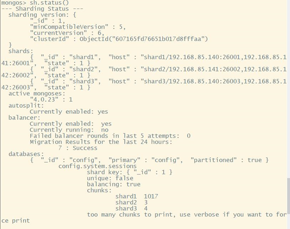

sh.addShard("shard1/192.168.85.140:27001,192.168.85.141:27001,192.168.85.143:27001")
sh.addShard("shard2/192.168.85.140:27002,192.168.85.141:27002,192.168.85.143:27002")
sh.addShard("shard3/192.168.85.140:27003,192.168.85.141:27003,192.168.85.143:27003")
#查看集群状态
sh.status()
如果都显示
则表示成功

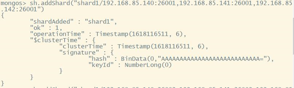

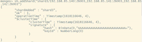

4.启用分片
目前搭建了mongodb配置服务器、路由服务器,各个分片服务器,不过应用程序连接到mongos路由服务器并不能使用分片机制,还需要在程序里设置分片配置,让分片生效。
登陆任意一台mongos
mongo --port 20000
#使用admin数据库
use  admin
#串联路由服务器与分配副本集
sh.addShard("shard1/192.168.85.140:27001,192.168.85.141:27001,192.168.85.142:27001")
sh.addShard("shard2/192.168.85.140:27002,192.168.85.141:27002,192.168.85.142:27002")
sh.addShard("shard3/192.168.85.140:27003,192.168.85.141:27003,192.168.85.142:27003")
#查看集群状态
sh.status()

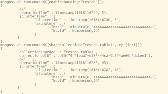

5.测试
目前配置服务、路由服务、分片服务、副本集服务都已经串联起来了,但我们的目的是希望插入数据,数据能够自动分片。连接在mongos上,准备让指定的数据库、指定的集合分片生效。
#指定testdb分片生效
db.runCommand( { enablesharding :"testdb"});
#指定数据库里需要分片的集合和片键
db.runCommand( { shardcollection : "testdb.table1",key : {id: 1} } )
我们设置testdb的 table1 表需要分片,根据 id 自动分片到 shard1 ,shard2,shard3 上面去。要这样设置是因为不是所有mongodb 的数据库和表 都需要分片!
