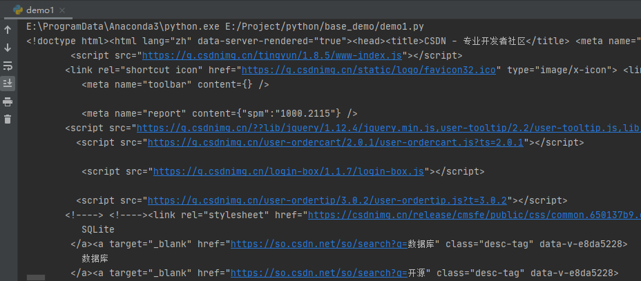

如上面代码所示,运行之后,我们会得到网页html源代码。
网页源代码

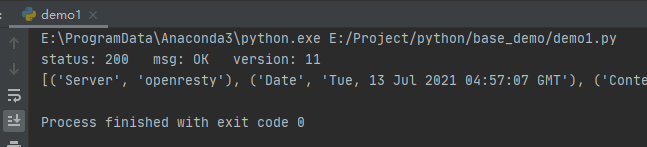

比如,我们这里来获取CSDN首页,调用其属性及其方法,示例如下:
import urllib.request
response = urllib.request.urlopen("https://www.csdn.net/")
print("status:", response.status, "  msg:", response.msg, "  version:", response.version)
print(response.getheaders())
这里,我们输出了CSDN首页的响应状态码,响应消息以及HTTP版本的属性,同时也打印其完整的响应头信息。

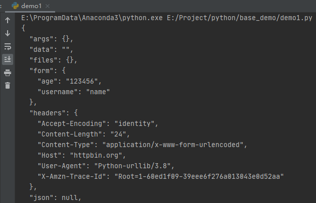

默认request.urlopen()函数发送的GET请求,如果需要发送POST请求,我们需要使用data命令参数,该参数类型是bytes。示例代码如下:
import urllib.parse
data = bytes(urllib.parse.urlencode({'username': 'name', 'age': '123456'}), encoding="UTF-8")
response = urllib.request.urlopen("http://httpbin.org/post", data=data)
print(response.read().decode("UTF-8"))
运行之后,如果请求成功就会返回一大堆字符串数据。
POST请求

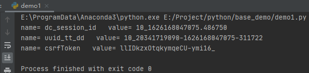

如上面代码所示,我们可以通过http.cookiejar库进行操作,这里会返回cookie的键值对,并输出打印,效果如下:
cookie值

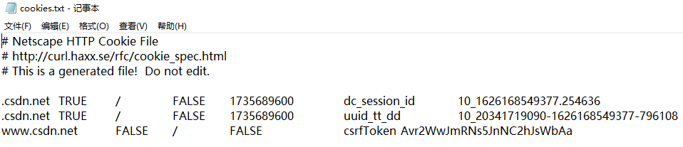

运行之后,会生成一个cookies.txt文件,具体内容如下:
火狐文件
而LWPCookieJar类的使用方式与上面MozillaCookieJar类似,这里不在赘述。至于读取通过cookie.load()方法进行加载Cookie。

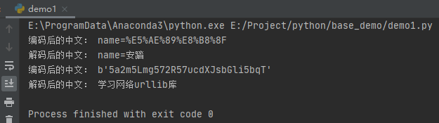

import urllib.parse
import base64
value = urllib.parse.urlencode({'name': '安踏'})
print("编码后的中文:", value)
print("解码后的中文:", urllib.parse.unquote(value))
#base64编码与解码
base64Value=base64.b64encode(bytes('学习网络urllib库',encoding="UTF-8"))
print("编码后的中文:", base64Value)
print("解码后的中文:", str(base64.b64decode(base64Value),"UTF-8"))
运行之后,效果如下:
编码效果
需要注意的是,urlencode只能对url参数进行编码,比如这里对headers请求头进行了编码。而网站中的数据,有的是通过base64进行编码的,这个时候,我们也需要掌握base64的解码与编码。

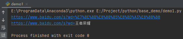

quote与unquote
quote函数也是一个编码函数,但它与urlencode不同,urlencode只能对URL进行编码。而quote可以给任意字符串进行编码。
至于unquote是编码的逆过程(解码),示例如下:
from urllib.parse import quote, unquote
url = 'https://www.baidu.com/s?wd=' + quote("王者荣耀")
print(url)
url = unquote(url)
print(url)

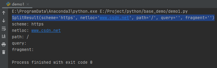

from urllib import parse
url = 'https://www.csdn.net/'
split_result=parse.urlsplit(url);
print(split_result)
result = parse.urlparse(url)
print('scheme:', result.scheme)  # 网络协议
print('netloc:', result.netloc)  # 域名
print('path:', result.path)  # 文件存放路径
print('query:', result.query)  # 查询字符
print('fragment:', result.fragment)  # 拆分文档中的特殊猫
运行之后,效果如下:
分析URL

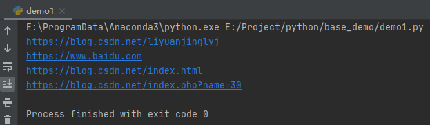

连接URL
对于URL来说,有时候我们需要将URL的多个部分进行组合。比如,我们在爬取某一个网站下图片时,其默认的前部分基本都相同,可能只是ID不同。
那么这个时候,我们需要将前部分URL与ID进行拼接。示例代码如下:
import urllib.parse
print(urllib.parse.urljoin('https://blog.csdn.net','liyuanjinglyj'))
print(urllib.parse.urljoin('https://blog.csdn.net','https://www.baidu.com'))
print(urllib.parse.urljoin('https://blog.csdn.net','index.html'))
print(urllib.parse.urljoin('https://blog.csdn.net/index.php','?name=30'))
运行之后,效果如下:
网址组合
如果第2个参数不是一个完整的URL,会将第2个参数的值加到第1个参数的后面,自动添加斜杠"/”。
如果第2个参数是一个完整的URL,那么直接返回第2个URL。

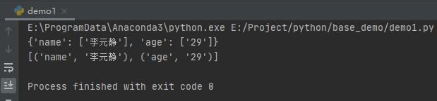

from urllib.parse import parse_qs, parse_qsl
query = "name=李元静&age=29"
print(parse_qs(query))
print(parse_qsl(query))
运行之后,效果如下:
参数处理
2个函数仅返回的参数形式不同,内容基本都是匹配的。同时,它们2个函数不管对什么类型,转换结果都是字符串。
