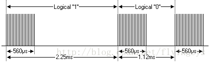

  • PPM:脉冲位置调制,调制脉冲宽度不变,用脉冲间隔来区分0和1。如下图所示,脉冲宽度不变都是560us,脉冲间隔改变。逻辑1总时间为2.25ms,逻辑0中时间长度为1.12ms。

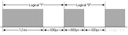

  • PWM:脉冲宽度调制,脉冲间隔不变,调制脉冲宽度改变。如下图所示,脉冲间隔 为600us,脉冲宽度不同。逻辑1高电平时间为1.2ms,逻辑0高电平时间为0.6ms。

l 载波38KHz,逻辑1为2.25ms,脉冲时间560us;逻辑0为1.12ms,脉冲时间560us
图3:NEC逻辑’0’与逻辑’1’

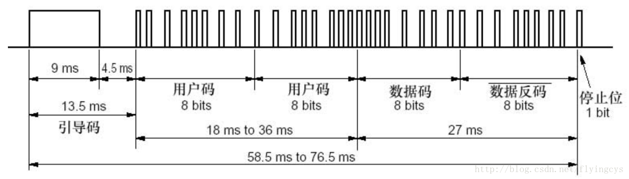

l 协议格式
图4:NEC红外载波发送协议
(1) 首先发送9ms的高电平脉冲
(2) 然后发送4.5ms的低电平
(3) 接下来是8bit的地址码(低位在前)
(4) 然后是8bit的地址反码,用于检验地址码是否出错
(5) 接下来的是8bit的命令码(低位在前)
(6) 然后是8bit的命令反码,用于检验命令码是否出错。

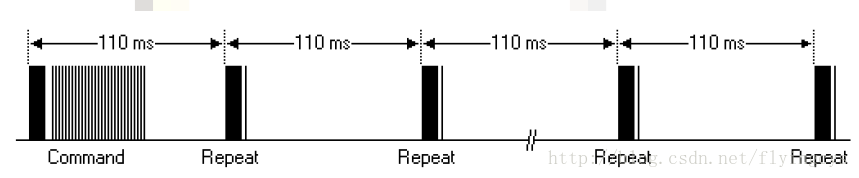

l 重复码
图5:NEC重复发送载波协议
如果一直按着一个键,将以110ms为周期发送重复码,重复码由9ms高电平、2.25ms低电平及560us高电平组成。
图6:NEC重复码

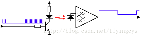

红外接收常采用一体化红外接收头,集红外接收、放大、滤波、比较器输出等功能,并输出MCU可识别的TTL信号的。常用的一体化红外接收头有SCR638、HS0038、VS1838等。
SCR638
HS0038
图8:一体化接收头
红外接收应用电路图:
图9:红外接收典型应用
