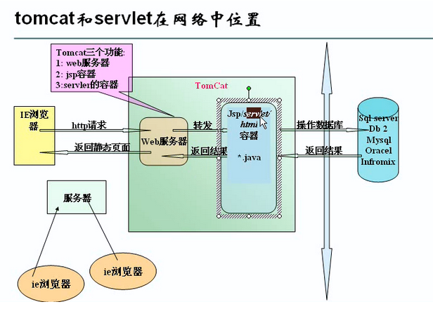

二、Tomcat
什么是Tomcat
tomcat是一个Web容器,一个Servlet应用的容器。也可以充当web静态服务器,但没有如Nginx等这些那么专业。

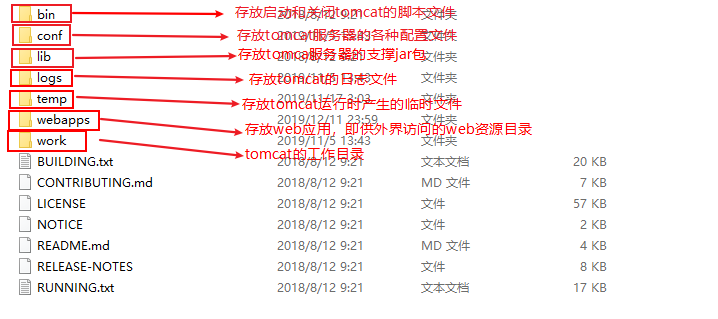

Tomcat的目录结构
Tomcat目录详细说明:
  |---bin:存放启动和关闭tomcat脚本,还可以设置JDK路径,修改tomcat的内存等
       |---conf:存放不同的配置文件(server.xml和web.xml等);
  |---lib:存放Tomcat运行需要的库文件(JARS);
  |---logs:存放Tomcat执行时的LOG文件;
  |---temp:存放tomcat运行时产生的临时数据文件;
  |---webapps:Tomcat的主要Web发布目录(包括应用程序示例);
  |---work:存放tomcat运行时编译后的文件,如jsp编译后产生的class文件;

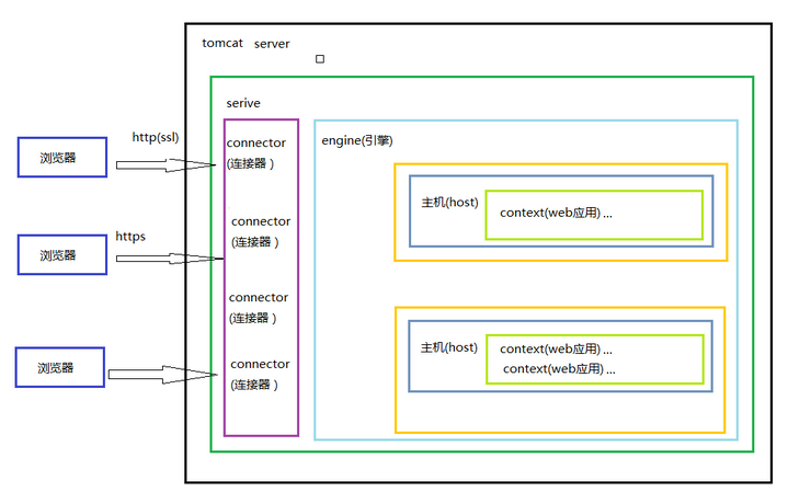

Tomcat的体系结构
         计算机生成了可选文字:
“咖埘引
context(webn用)
context(webüä)
Context(webü)

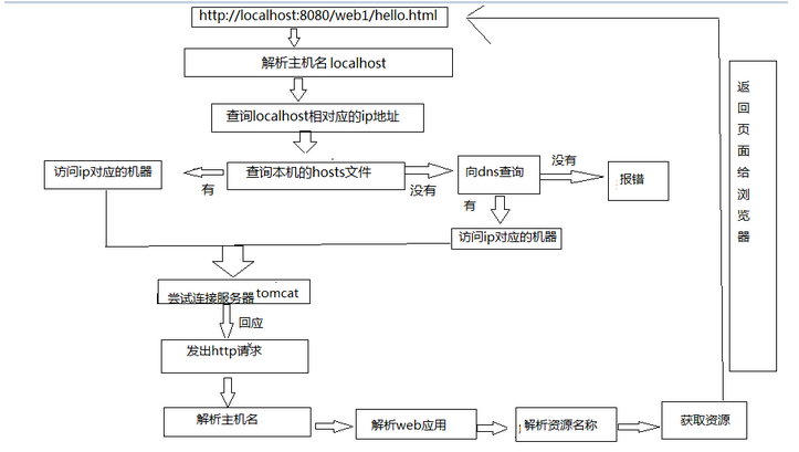

Tomcat的具体工作流程
