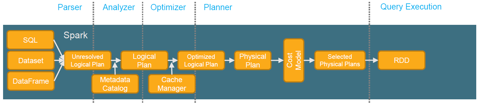

上图是典型的Spark Catalyst优化器的布局,一条由用户输入的SQL,到真实可调度执行的RDD DAG任务,需要经历以下五个阶段:
  • Parser: 将SQL解析成相应的抽象语法树(AST),spark也称为 Unresolved Logical Plan;
  • Analyzer: 通过查找Metadata的Catalog信息,将 Unresolved Logical Plan 变为 Resolved Logical Plan,这个过程会做表、列、数据类型等做校验;
  • Optimizer: 逻辑优化流程,通过一些优化规则对匹配上的Plan做转换,得到优化后的逻辑Plan
  • Planner:根据Optimized Logical Plan的统计信息等转换成相应的Physical Plan
  • Query Execution: 主要是执行前的一些preparations优化,比如AQE, Exchange Reuse, CodeGen stages合并等
上述的五个阶段中,除了Parser (由Antlr实现),其他的每个阶段都是由一个个规则(Rule)构成,总共大约有200+个,对于不同的规则,还可能需要跑多次,所以对于相对比较复杂的查询,可能得到一个executed Plan都需要耗费数秒。

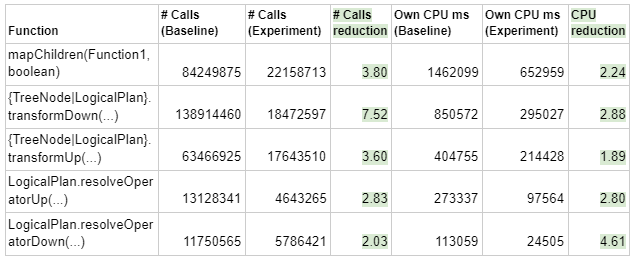

在Delta中使用TPC-DS SF10对TPC-DS查询编译时间进行了基准测试。结果如下:
  • 图1显示了查询编译速度;
  • 表1显示了几个关键树遍历函数的调用计数和CPU减少的细分。
Chart
我简单运行了开版本的TPCDSQuerySuite,该测试会把TPCDS的语句解析优化,并且检查下生成的代码(CodeGen),平均耗时的时间为三次运行得到的最优值, 得到的结果如下:
  • 合入PR前[2], 包含156个Tpcds查询,平均总耗时~56s
  • 最新Spark开源代码,包含150个Tpcds查询,平均总耗时~19s
之所以最新的Tpcds查询比合入PR前的条数少6条,是因为后续有个减少重复TPCDS的PR。总时长优化前是优化后的两倍多。
