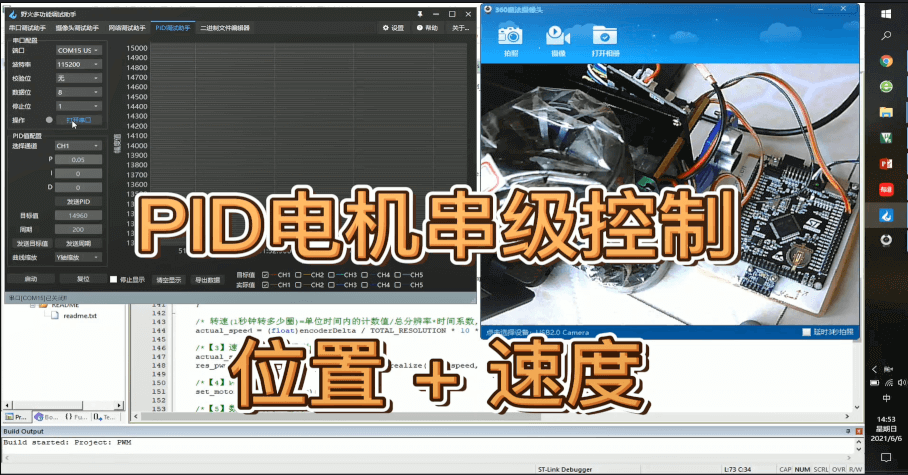

视频演示
视频中,测试以不同的目标速度到达目标位置,视频后半段测试引入干扰情况下的控制效果:
视频连接:https://www.bilibili.com/video/BV1QK4y1g7yg

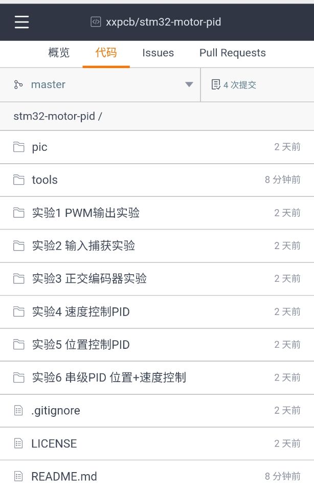

开源代码
本篇以及前面几篇电机与PID的完整程序代码,共享至我的gitee仓库。
https://gitee.com/xxpcb/stm32-motor-pid
