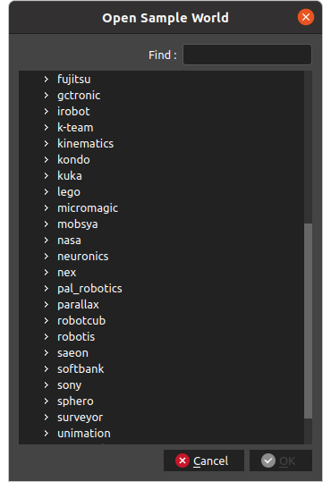

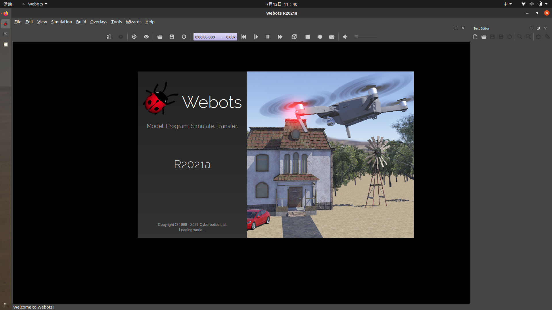

Webots是一款功能强大的跨平台机器人仿真软件,在启动并进入镜像之后,单击右侧第二个甲壳虫图标。

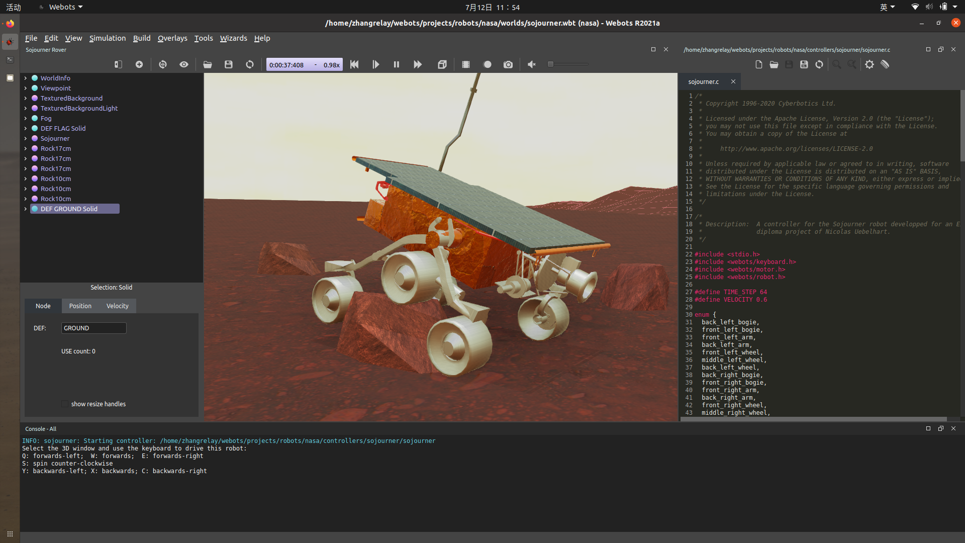

下面简要介绍一下该机器人软件的功能。
  1. 上方:菜单栏
  2. 左侧:场景物品属性
  3. 右侧:代码框
  4. 下方:调试控制台
  5. 中部:三维仿真全景+工具栏
代码可以编译和调试,需要安装对应包,make等。支持Python、C++和Java等。

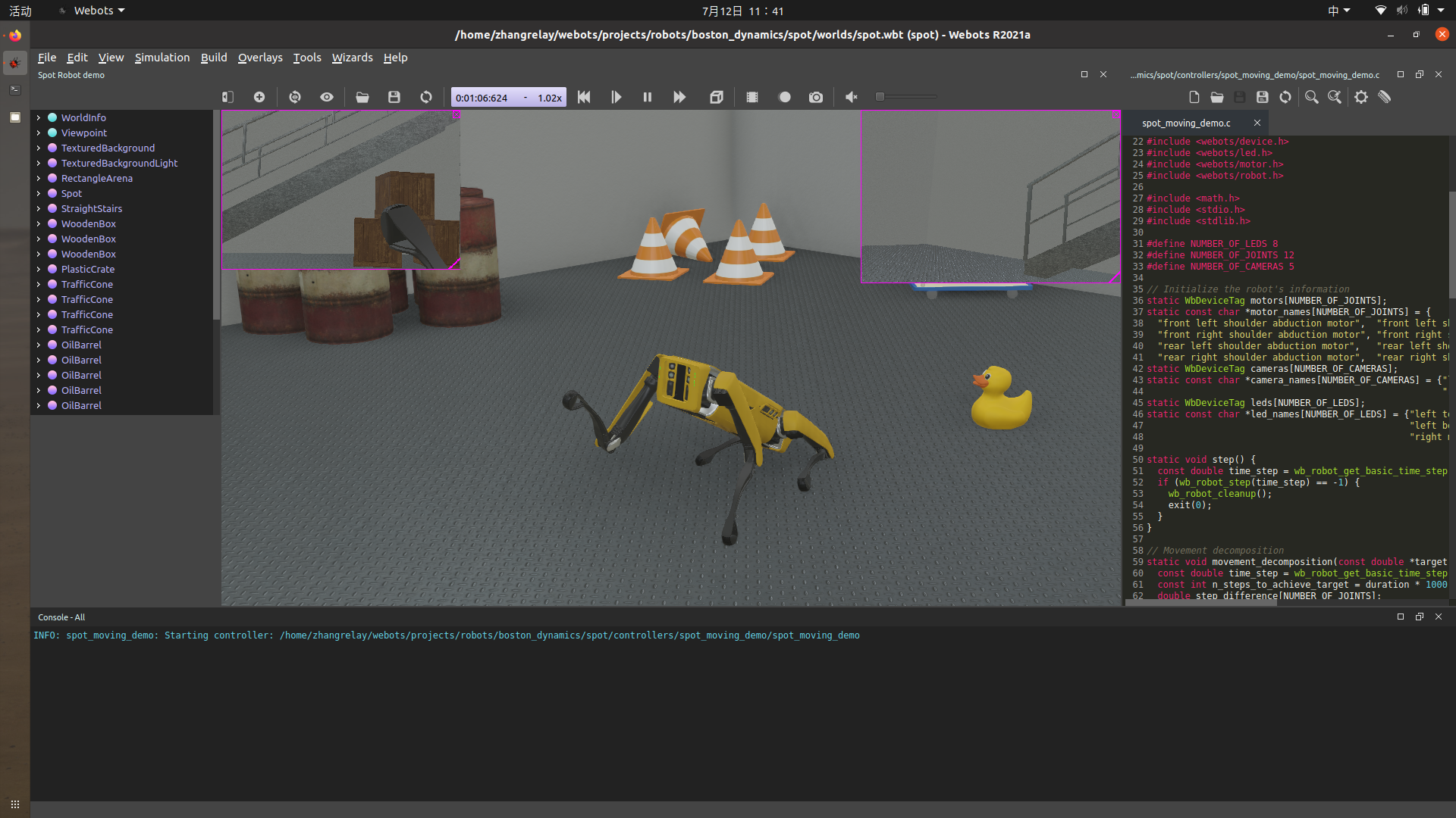

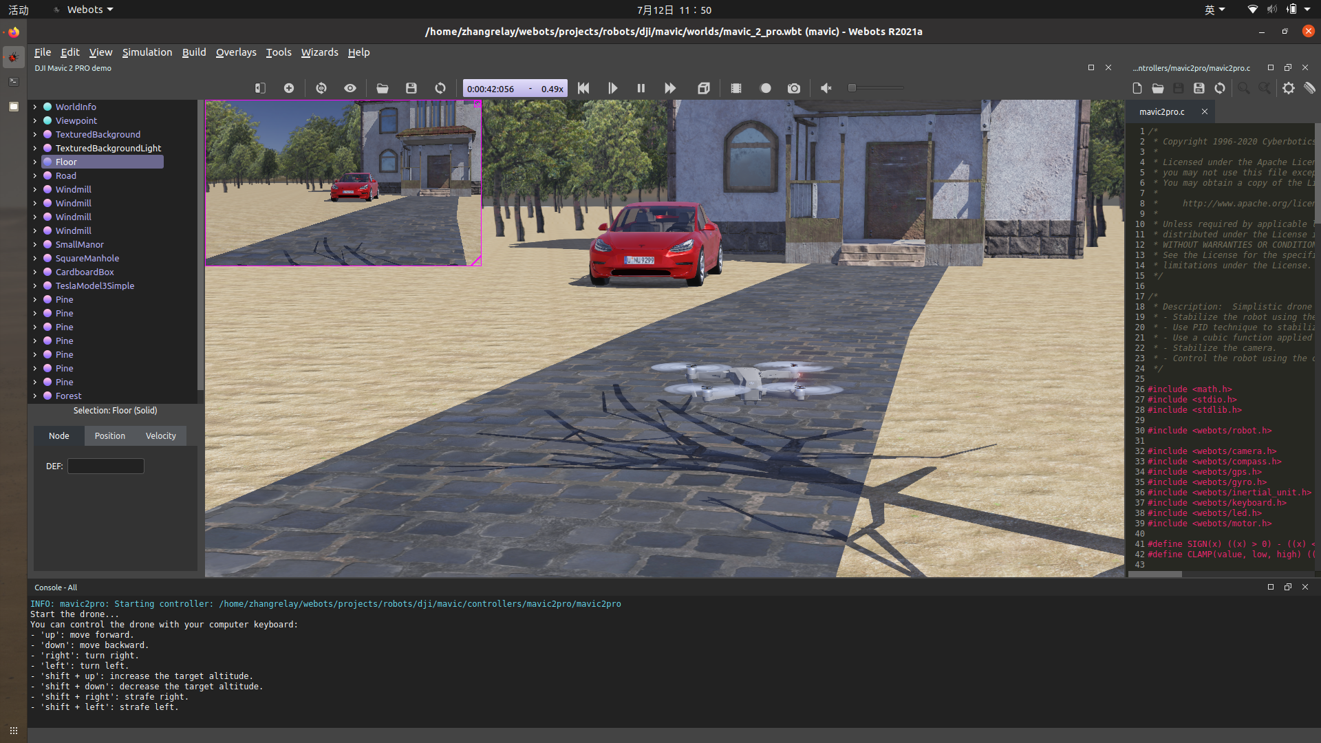

案例非常豐富。
飛行器系列:

INFO: sojourner: Starting controller: /home/zhangrelay/webots/projects/robots/nasa/controllers/sojourner/sojourner
Select the 3D window and use the keyboard to drive this robot:
Q: forwards-left; W: forwards; E: forwards-right
S: spin counter-clockwise
Y: backwards-left; X: backwards; C: backwards-right
对应代码:
  printf("Select the 3D window and use the keyboard to drive this robot:\n");
  printf("\n");
  printf("Q: forwards-left;  W: forwards;  E: forwards-right\n");
  printf("S: spin counter-clockwise\n");
  printf("Y: backwards-left; X: backwards; C: backwards-right\n");
多多尝试案例,并读懂代码,其他内容后续补充。
