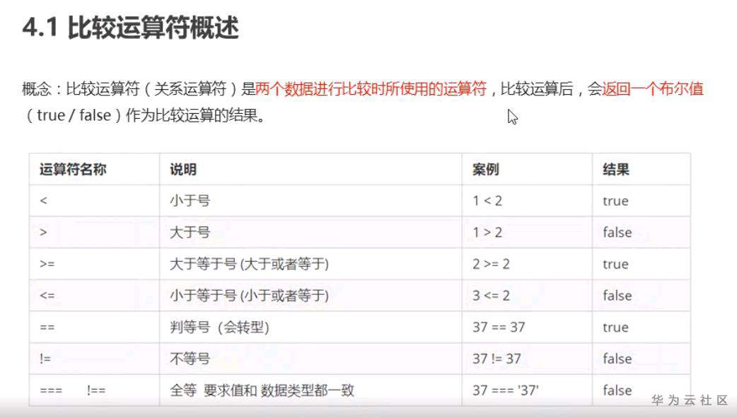

4、比较运算符
比较运算符(关系运算符)是两个数据进行比较时使用的运算符,比较运算后,会返回一个布尔值(true/false),作为比较运算结果
  var num1 = 10;
        var num2 = 100;
        var res1 = num1 > num2;   //false
        var res2 = num1 == num2;  //false
        var res3 = num1 != num2; //true
        console.log(res1);
        console.log(res2);
        console.log(res3);

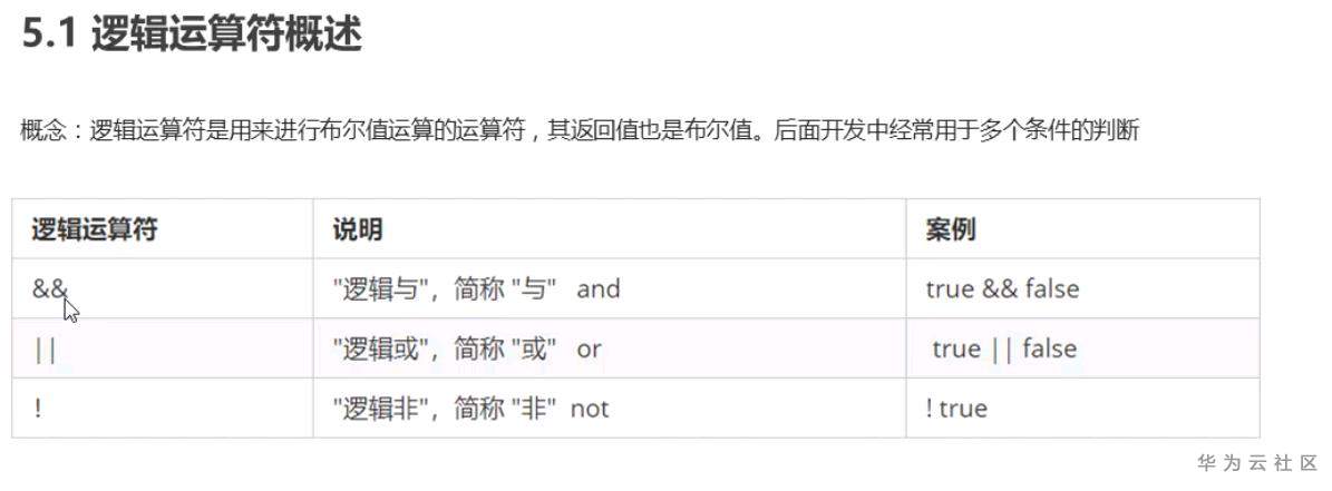

5、逻辑运算符
概念:逻辑运算符是用来进行布尔值运算的运算符,返回值也是布尔值。后面开发中经常用于多个条件的判断
5.1 逻辑与&&
二侧都是true才为true,否者为false.
5.2 逻辑或||
二边都为false才为false,否者为true
5.3 逻辑非!
逻辑非(!)也叫取反符,用来取一个布尔值相反的值,如true的相反为false.

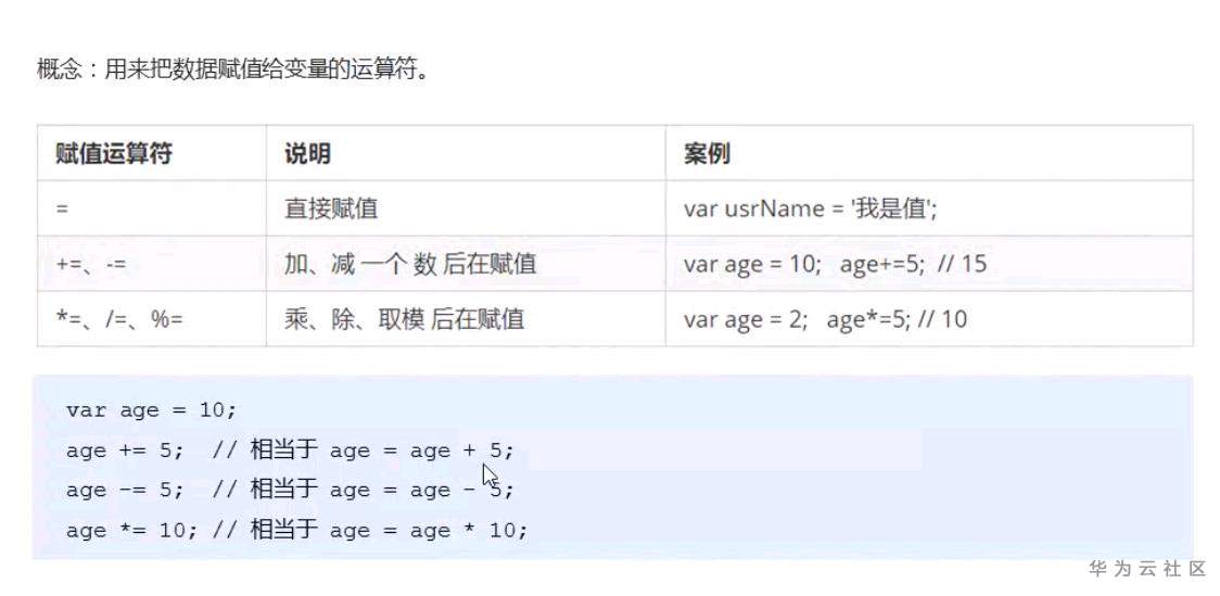

5.5 赋值运算符
