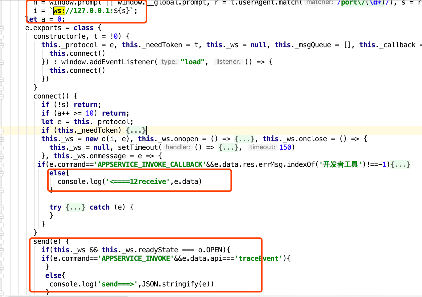

下面还是先给大家展示一下流程找到 appservice.js 源码文件
可以看到它的链接地址,数据发送和接收的部分代码,由于图片尺寸问题我折叠了部分代码,大家可以自己去细看看。

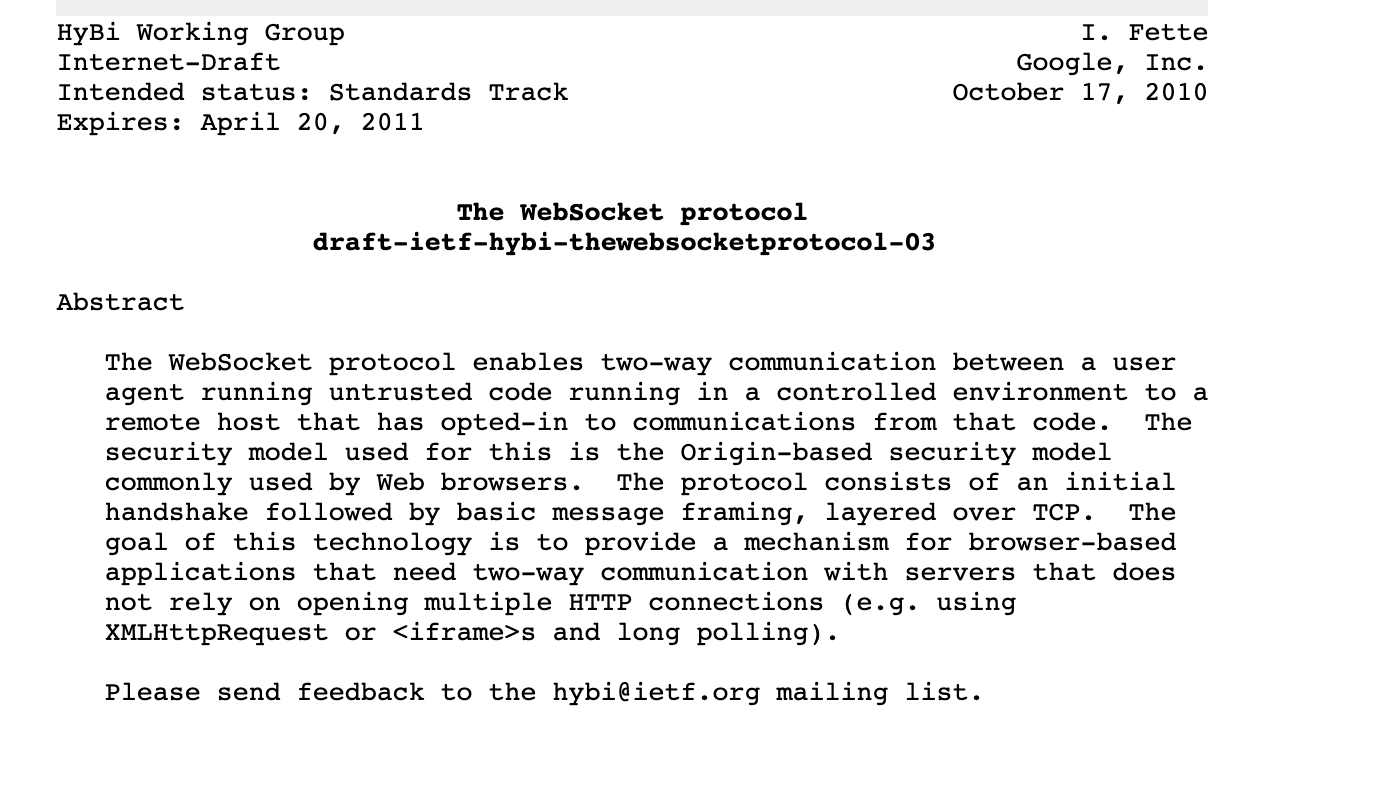

下图为webstockrt协议:
可以理解为:WebSocket 协议允许在运行于受控环境中的不受信任代码的用户代理与已选择从该代码进行通信的远程主机之间进行双向通信。简单点描述就是:客户端和服务器之间存在持久连接,而且双方都可以随时随地相互发送数据

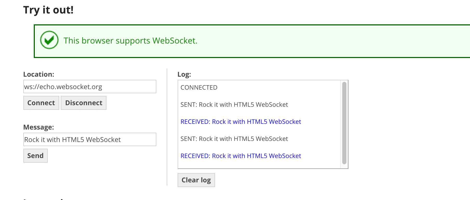

这个是一个比较简单的可以在线看效果的网页

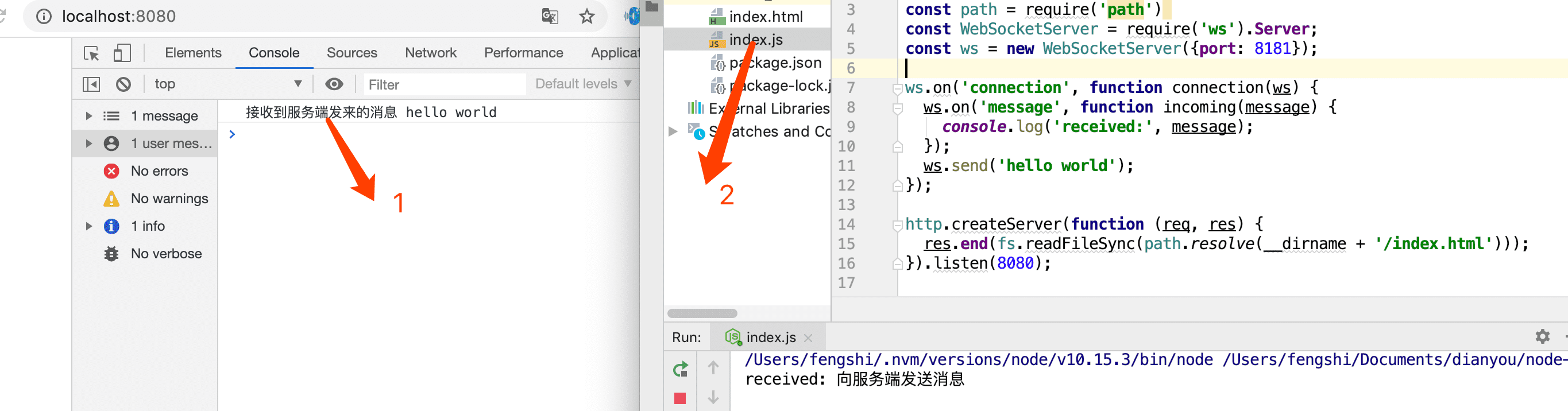

如果有同学希望自己动手试试的话,我在自己的 github 仓库写了一个最简化的服务端和客户端的案例,一共 10 多行代码比较方便,有兴趣的朋友可以看下案例地址(https://github.com/gongmw/js-example/tree/master/websocket)
执行 index.js 后效果如下:

我们回到主题先在源码 appservice.js 的发送和接收的地方添加了一些日志保存,这里一定要彻底退出工具进程在打开不然是不起作用的。
然后我们重新进入开发者工具打开一个小程序项目,我打开的是一个官方的云开发项目例子可以看到:
