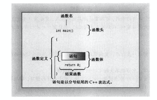

1.1、main()函数头
main() 被启动代码调用,而启动代码是编译器添加到程序中。
函数头描述 main() 和OS(UNIX/Linux、Windows、mac os等)直接的接口。
空括号的main() 不接受任何参数。
int main(void)
    statement
    return 0;
main()函数描述了函数的行为。同时也构成了两部分的 函数定义(function definition) :第一行int main()函数叫做 函数头(function heading),花括号({和})中包括的部分叫 函数体。
函数体:指出函数应做什么的计算机指令。
在C++中,每条完整的指令叫做语句。所有的语句都是以 分号结束。
main()中最后一条语句叫做 返回语句(return statement),结束main()函数。

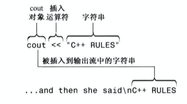

1.5、使用cout进行C++的输出
    cout<<"Come up an C++"<<endl;
    cout<<"You won't regret it"<<endl;
双引号 括起来的部分就是要打印的消息。
在C++中,使用双引号括起来的一系列字符叫做 字符串,由于若干个字符组合而成。
<< 指出信息流动的路径,cout是一个预定义的对象。
初识运算符重载
<< 既可以是插入运算符,也可以是左移运算符。
典型的运算符重载的情况,通过重载,同一个运算符代表不同的含义。具体含义编译器会通过上下文来确定。
