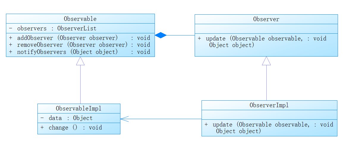

3.2、类图
Observable是被观察者的抽象类,Observer是观察者的抽象类。addObserver、removeObserver分别用于添加和删除观察者,notifyObservers 用于内容或状态变化时通知所有的观察者。因为Observable的notifyObservers会调用Observer的update方法,所有观察者不需要关心被观察的对象什么时候会发生变化,只要有变化就会自动调用update,所以只需要关注update实现就可以了。
