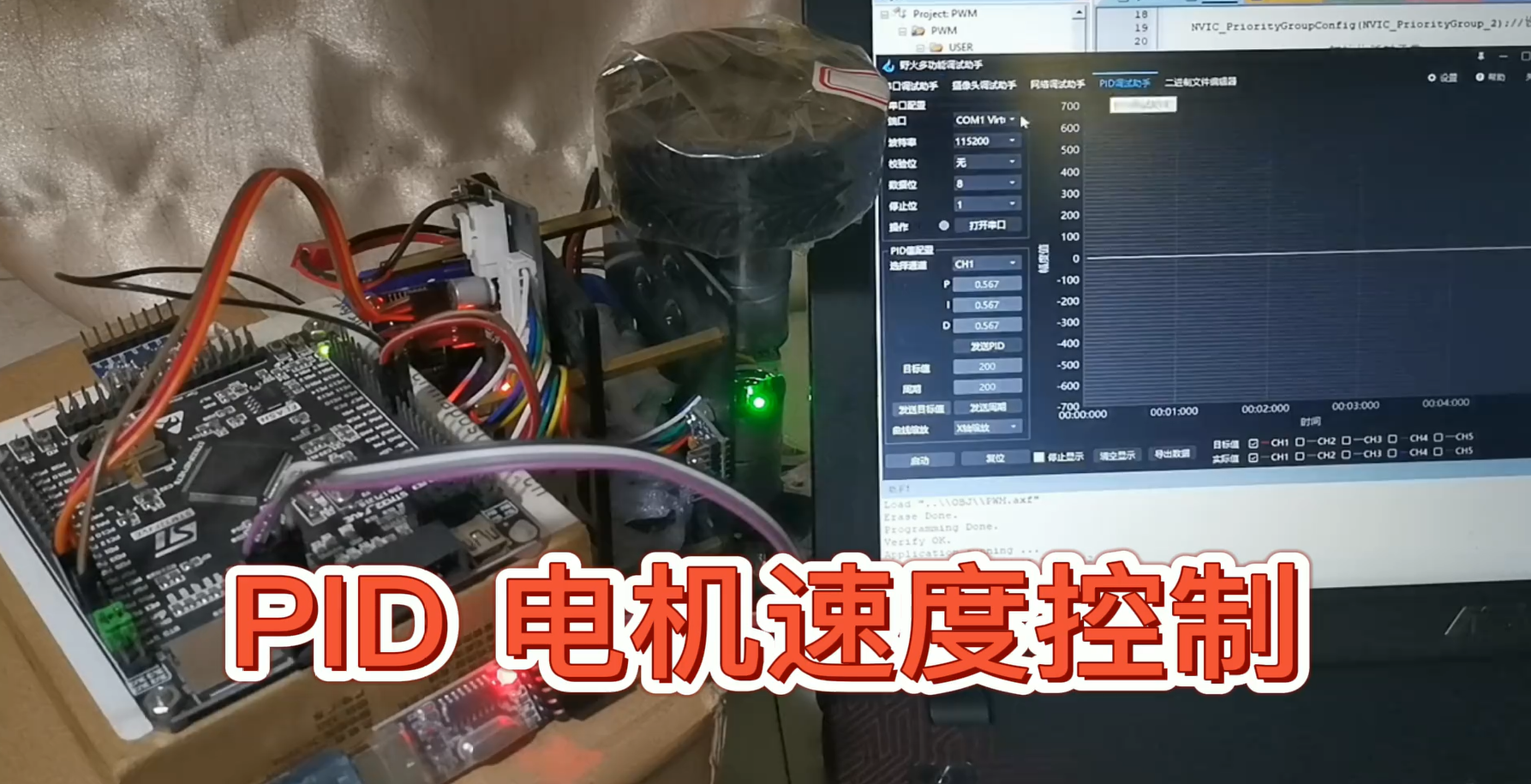

这里使用野火多功能调试助手的"PID调试助手“来进行实验,用于显示PID调节时的电机转速曲线。
实验演示
目标速度值设为50(这里的目标值50使用的是编码器10ms捕获的脉冲数),通过体调节PID的参数,来测试电机能否较快的达到目标速度。
