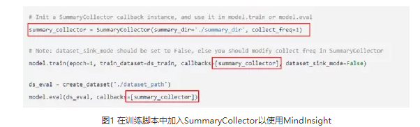

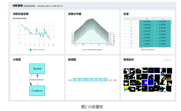

MindInsight功能丰富,建议用户简单阅读MindInsight教程(https://www.mindspore.cn/tutorial/training/zh-CN/master/advanced_use/visualization_tutorials.html),了解主要功能。定位精度问题时,建议使能summary训练信息收集功能,在脚本中加入SummaryCollector,并使用训练看板查看训练过程数据,如下图所示。Summary功能的使用指南请见 (https://www.mindspore.cn/tutorial/training/zh-CN/master/advanced_use/summary_record.html),训练可视功能的使用指南请见(https://www.mindspore.cn/tutorial/training/zh-CN/master/advanced_use/dashboard.html) 。

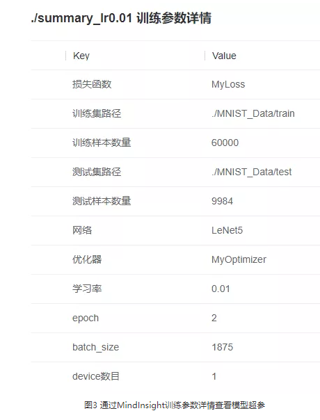

MindInsight可以辅助用户对超参做检查,大多数情况下,SummaryCollector会自动记录常见超参,您可以通过MindInsight的训练参数详情功能(如下图)和溯源分析功能查看超参。结合MindInsight模型溯源分析模块和脚本中的代码,可以确认超参的取值,识别明显不合理的超参。如果有标杆脚本,建议同标杆脚本一一比对超参取值,如果有默认参数值,则默认值也应一并比对,以避免不同框架的参数默认值不同导致精度下降或者训练错误。

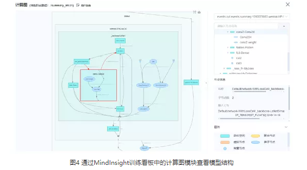

建议通过检查模型代码的方式对模型结构进行检查。此外,MindInsight也可以辅助用户对模型结构进行检查。大多数情况下,SummaryCollector会自动记录计算图,通过MindInsight,用户可以方便地对计算图进行查看。模型脚本运行后,建议使用MindInsight计算图可视模块查看模型结构,加深对计算图的理解,确认模型结构符合预期。若有标杆脚本,还可以同标杆脚本对照查看计算图,检查当前脚本和标杆脚本的计算图是否存在重要的差异。
考虑到模型结构一般都很复杂,期望在这一步就能发现所有的模型结构问题是不现实的。只要通过可视化的模型结构加深对计算图的理解,发现明显的结构问题即可。后面的步骤中,发现了更明确的精度问题现象后,我们还会回到这一步重新检查确认。

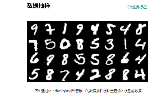

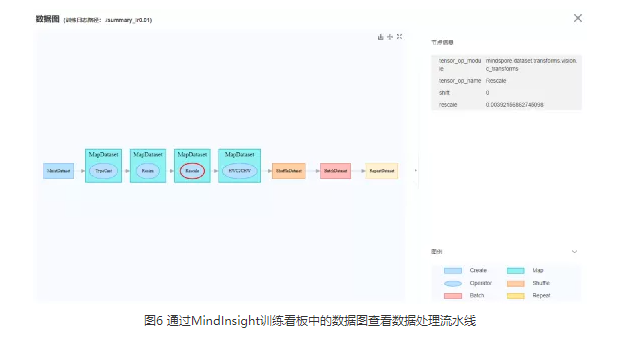

MindInsight可以辅助用户对输入数据、数据处理流水线进行检查。大多数情况下,SummaryCollector会自动记录输入模型的数据(数据处理后的数据)和数据处理流水线参数。输入模型的数据会展示在“数据抽样”模块,数据处理流水线参数会展示在“数据图”模块和“数据溯源”模块。
通过MindInsight的数据抽样模块,可以检查输入模型的(数据处理流水线处理后的)数据。若数据明显不符合预期(例如数据被裁剪的范围过大,数据旋转的角度过大等),可以判断输入数据出现了一定的问题。
通过MindInsight的数据图和数据溯源模块,可以检查数据处理流水线的数据处理过程和具体参数取值,从而发现不合理的数据处理方法。

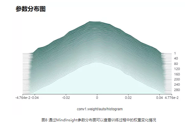

  • MindInsight的参数分布图模块可以展示模型权重随训练过程的变化趋势;

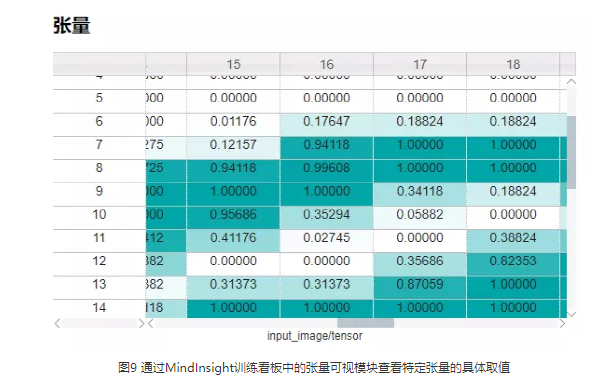

  • MindInsight的张量可视模块可以展示张量的具体取值,对不同张量进行对比;

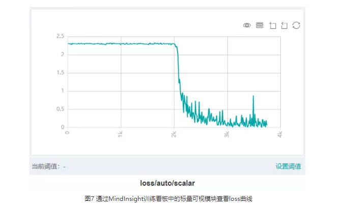

大多数情况下,SummaryCollector会自动记录模型的loss曲线,可以通过MindInsight的标量可视模块查看。loss曲线能够反映网络训练的动态趋势,通过观察loss曲线,可以得到模型是否收敛、是否过拟合等信息。
大多数情况下,SummaryCollector会自动记录模型参数变化情况(默认记录5个参数),可以通过MindInsight的参数分布图模块查看。如果想要记录更多参数的参数分布图,请参考SummaryCollector的histogram_regular参数(https://www.mindspore.cn/doc/api_python/zh-CN/master/mindspore/mindspore.train.html#mindspore.train.callback.SummaryCollector),或参考HistogramSummary算子(https://www.mindspore.cn/tutorial/training/zh-CN/master/advanced_use/summary_record.html#summarysummarycollector)。
张量不会被自动记录,如果想要通过MindInsight查看张量的具体取值,请使用TensorSummary算子 (https://www.mindspore.cn/tutorial/training/zh-CN/master/advanced_use/summary_record.html#summarysummarycollector)。

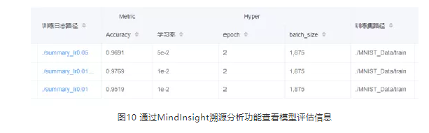

MindInsight可以为用户记录每次训练的精度结果。在model.train和model.eval中使用同一个SummaryCollector实例时,会自动记录模型评估(metrics)信息。训练结束后,可以通过MindInsight的模型溯源模块检查训练结果精度是否达标。

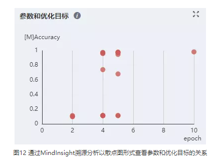

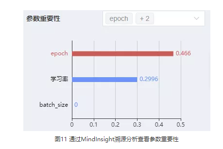

2. 尝试使用MindInsight溯源分析功能优化超参。溯源分析页面会对超参的重要性进行分析,用户应优先考虑调整重要性高的超参,从散点图中可以观察出超参和优化目标的关系,从而针对性地调整超参取值。
