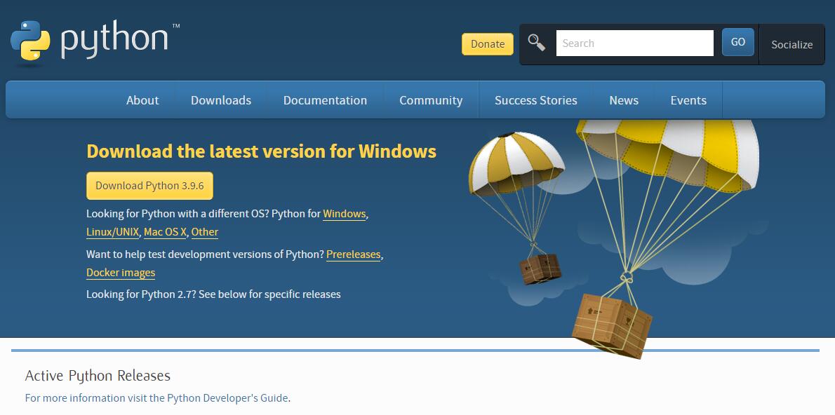

       首先,需要在电脑上安装Python开发环境,其中最主要的就是Python SDK的安装。打开浏览器访问https://www.python.org/downloads/网址,根据自己的操作系统,选择合适的版本进行安装。这里安装的是Window x64版本的Python 3.9.6 。下载界面如下图所示:

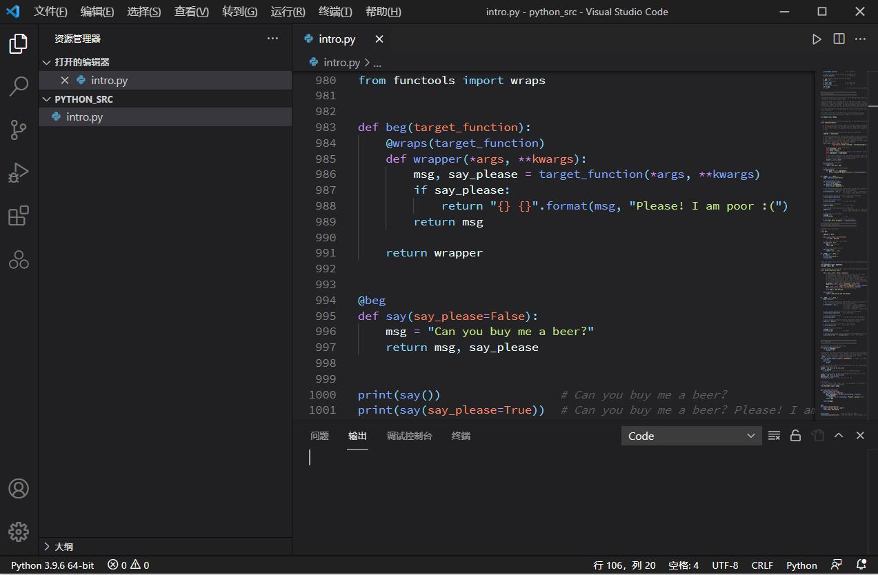

       其次,需要安装一款好用的Python语言开发工具,这里的IDE就比较多了,个人比较推荐使用微软的Visual Studio Code。它是开源的且可以进行免费使用。其中有大量的免费的插件,可以开发多种语言,比如Java / C# / Python / C++ / HTML / JavaScript 等。一般来说,安装好的Visual Studio Code界面如下:

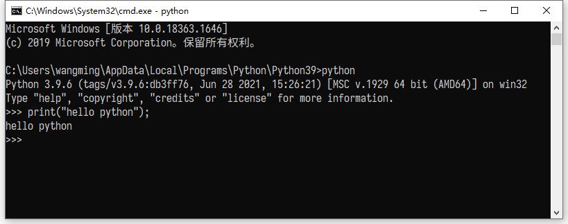

       最后,我们也可以在命令行中进行Python语言的学习。具体如下图所示:
