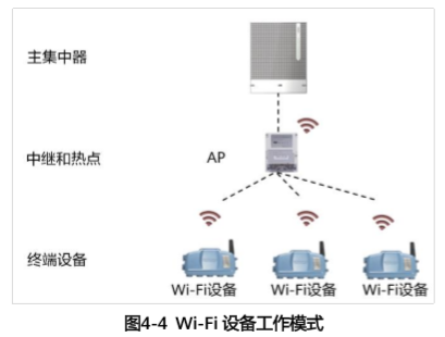

大多数人在家里或者办公等场景下完成日常上网肯定都会使用到 Wi-Fi。所以 Wi-Fi 的应用是 非常广泛的。Wi-Fi 通常是用在 2.4G 和 5G 两个频段上,通过这两个不同的频段,它可以为 不同的设备提供不同的服务。 跟之前版本的蓝牙相比的话,Wi-Fi 的通信距离相对还是比较远的,并且支持一对多的连接。 同时,它的传输速率同样也很快。但是,Wi-Fi 的缺点也十分明显,首先是它的安全性不好, 稳定性非常差。比方说在看视频的时候,也许会发现视频看到一半卡住了。还有就是当用户在 打电脑游戏的时候,感受会非常明显,如果用 Wi-Fi 上网打游戏的话,延迟的变化是非常大 的,有的时候是二三十毫秒,有的时候就直接变成一两百毫秒了。所以 Wi-Fi 的稳定性是比较 差的,并且 Wi-Fi 的功耗相对来讲是比较高的。 如同蓝牙一样,Wi-Fi 目前也发展到了新一代的 Wi-Fi6 这个版本,它支持 9.6Gbps 的传输速 率以及低至 20ms 的时延。
3 ZigBee

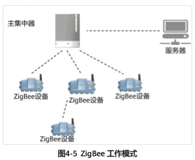

相较于 Wi-Fi 与蓝牙,ZigBee 和下文中要描述的 Z-Wave 读者们可能对它知之甚少。ZigBee 也是一种短距离低功耗的无线技术,图 4-5 即为 ZigBee 设备的工作模式示意图,与图 4-4 中 的 Wi-Fi 设备工作示意图相比其实就能发现该技术的特点。Wi-Fi 设备在连接时只能和 AP或 者主集中器相连接,但是 ZigBee 不一样,它的数据在设备与设备之间也是可以进行传递的。 这代表的就是 ZigBee 这项技术易组网的特点,如果 Wi-Fi 设备的中间接入点坏掉的话,相当 于整个网络就瘫痪了。但是 ZigBee 不一样,因为 ZigBee 的每台设备都可以充当中继,如果 由其中一台设备坏了,其他的设备可以进行网络重组,找到另一个可以充当中继的设备就可以 重新构建一个网络。ZigBee 技术的特点其实和它的名字是非常相近的,ZigBee 又称紫蜂协 议,因为它来源于蜜蜂的八字舞,由于蜜蜂是靠飞翔和“嗡嗡”地抖动翅膀的“舞蹈”来与同伴传递花粉所在方位信息,也就是说蜜蜂依靠这样的方式构成了群体中的通信网络,这与 ZigBee 具备的灵活组网的特点就非常相似了。
除此之外,ZigBee 模组的成本很低,只有 2 美金左右,同时和 Wi-Fi 相比,它的速率就显得 非常低了,只有 20 到 250kbps。同时它的缺点就在于兼容性差和不易维护。

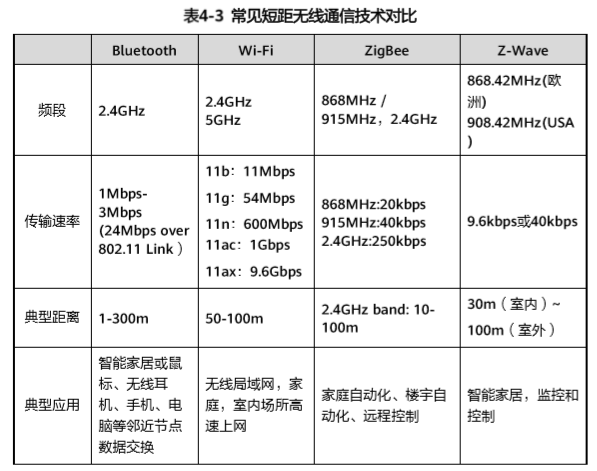

5 短距无线技术对比
接下来本文针对上述四种IoT短距无线技术做了个简单的对比,主要的区别在于蓝牙和 Wi-Fi 的传 速速率比较高,但老版本的蓝牙只能一对一连接,Wi-Fi 能一对多,所以,蓝牙主要用在鼠 标,耳机,手机这些设备上,而 Wi-Fi 主要是用在家庭或者其他室内进行高速上网。同时基于 ZigBee 和 Z-Wave 设备它们低速率和连接节点多的特点,基本上不太可能应用在除了物联网 之外的其他领域,因为它们的传输速率是在是太低了。所以 ZigBee 和 Z-Wave 主要应用于家庭自动化、智能家居、智慧大厦等等领域。
