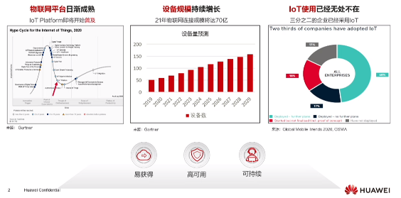

首先摘取了三组分析师的报告,我们可以看出,物联网的平台已经变得越来越成熟,2021年整个物联网连接规模将达到70亿,三分之二的企业已经在采用IoT。
这些数据背后意味着整个物联网平台包括整个物联网技术都应用在我们生活的方方面面。我们这些年说的非常多的就是数字化,其实数字化时代与信息化有什么不同?信息化是以人与流程为主轴的,而数字化很大的增量,其实就是以物为核心的OT数据,所以数字化的基础物联网是非常核心的部分,物联网平台也是整个数字化的重要基础设施。
那说到基础设施,我们会想到的例如水、电、煤。基础设施应该是具有一些特点的:
  • 可以开箱即用,很容易地运用在各种场景。
  • 要高可用,做为基础设施如果是不高可用的,意味着在上面构建的应用或者场景都很难可靠。
  • 就是可持续,即要保证业务的连续性。

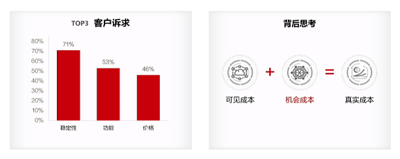

稳定性是目前物联网客户最大诉求
去年对一些物联网的开发者做过一次调研,结论是开发者最关心的还是稳定性。在这里分享一个案例,有一家企业规模比较大,研发实力也很强,就选择了自研的物联网平台。整个物联网平台做好了,功能很ok,就偶尔一些不稳定,基本上重启、修复还是可以用的。但有一天,突然整个全网的设备就无法连接了,重启、扩容,反复折腾了将近一天也没有定位到问题所在。后来寻求华为云IoT的帮助,问题的主要原因是它的负载均衡,它本身设置有问题,架构伸缩性也有问题,物联网设备规模比较大的时候流量一抖动,触发了连接风暴。这个企业的架构师分享了一个观点,他们过去在做这种架构的时候,更多考虑的是人工成本和服务器成本,忽略了机会成本,也就是系统不可靠带来的业务损失,他们当时一天服务中断造成的业务损失其实是超过了使用物联网平台十年的成本,所以作为架构师,做方案的时候更应该关注稳定性。

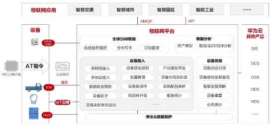

首先,做物联网开发肯定是离不开设备的。设备的开发需要操作系统,可以使用华为LiteOS操作系统也可以使用其他操作系统。然后使用SDK进行接入,可以选择直连或通过IoT边缘接入。接着会面临选择网络的问题,像wifi、2g/3g/4g等 。如果选择无线网络,华为云还有全球SIM连接服务,它可以提供eSIM空中写卡能力,可以根据你的需求去跟更换运营商,非常方便。
这个设备就具备了接入的前提,接下来是设备发放服务。
我们在开发的时候在生产的时候不知道设备未来会连接到哪里,可能是连接北京也可能连接在广州或者是海外。那我们可以设备发放的服务在设备首次接连的时候来根据你设定的策略,发放到不同Region的物联网平台。
那这个发放做完了我们设备就可以接入了。华为云IoT提供了一些多协议的接入能力,还提供了一些联动等设备的全生命周期的管理能力。数据上来以后如果想到其他的云产品也可以通过流转服务流转到其他的产品上,也可以流转到数据分析服务。数据分析服务提供了温、冷、热的数据处理的能力。还有资产模型,可以做一些虚设点的计算,如果要深层次的去使用你的数据也可以使用我们的AMQP把数据定位到你自身的应用里面去。

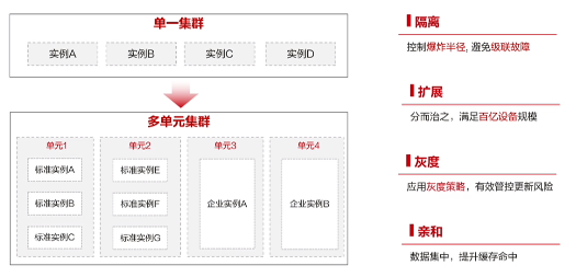

横向单元化——构建平行的多单元可以联合提供服务
我们传统的模式是单一集群,里面有很多的实例。当把单一集群拆分成很多的单元,一些实例会去共享一个单元,也有一些实例会独占一个单元,就是根据产品设计去决定的。那这样就形成一个多单元的集群,它又有什么优点呢?
1. 隔离
就像水密舱,它能有效地控制爆炸的半径,避免级联的故障,所以在这种情况下能有效的非常有效地隔离故障
2. 可扩展
它可以满足百亿的规模,物联网很多场景,设备之间是不可以交互的,这就决定了很多产品是可以很好的去做Partition的,有些企业想做一个百亿的规模,我们可以用100个1亿的单元构成。设计1个支持1亿设备的单元,相对来讲难度更容易,系统也更容易做到可靠。
3. 有效的去应用一个灰度的策略
变更最容易出问题的地方,但通过单元化这种技术,把一个集群拆成十几二十几个,甚至百个单元,就是以单元级别做灰度的,能够更有效的管控变更的风险。
4. 亲和
因为相对来讲根据我们一定的分区来说,单元列的数据相关性会更高,所以缓存的命中率也会更高,基本上的热点数据,数据都被相对集中起来,所以它对性能上也是有很大的帮助。

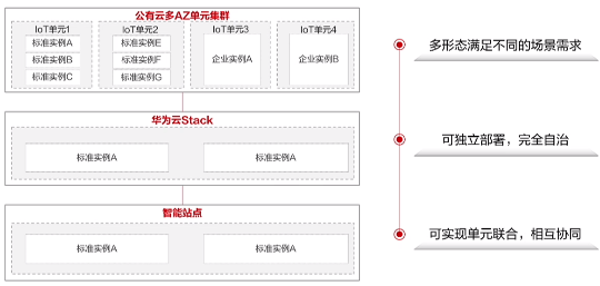

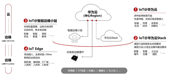

纵向单元化——从公有云到智能站点构建多单元
既然有横向单元化,那也有纵向的单元化。我们在公有云上有物联网平台,混合云上有华为云Stack,它是部署在客户的现场,一般是几个机柜、几十台物理机这样的规模。想要轻量一点就可以使用华为云的智能站点,只需要一个机柜,三台物理机起,可以部署在客户的机房,甚至部署在办公区域,这是构建了一个纵向的单元。像工厂这种场景,数据量比较大,会希望就近处理数据,因为这样比较快,而且更可靠,减少了公网的依赖,还能有效地减少数据上云,可以在本地做处理。像这三种形态有不同的应用场景,它们可以独立的部署,完全自制,就是说我们的业务场景可以选一个单元去做这样的事情,选一个形态,也可以实现单元联合,可以协同。

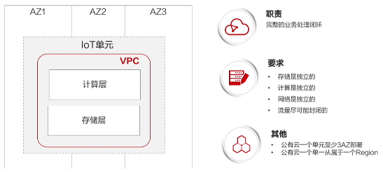

前面介绍了这么多单元,那么华为云IoT的单元是怎么定义的?华为云IoT单元职责的定义是一个独立完整的业务处理闭环,它是可以独立部署、独立去做业务的。那又有什么特征呢?
  1. 它存储是独立的,不会出现两个单元共用一份存储的情况。
  2. 计算是独特的。
  3. 网络也是独立的,公有云上我们每个单元都是一个独立的网络。
  4. 流量尽可能的去封闭,避免流量外溢。
  5. 公有云一个单元属于一个Region。
  6. 公有云一个单元至少3AZ部署。

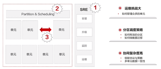

单元化实现的挑战
单元化有很多优势,但单元化也非常复杂,实现的难度比较高,那他有哪些挑战呢。
第一个运维挑战很大。只管理几个集群的时候,发布、安装部署、运维也比较容易的,当管理起十个甚至上百个单元的时候挑战就来了。怎么安装,怎么升级,怎么确保单元能有效的去运维起来。这对工具、自动化的要求是非常高的。
第二个大的挑战就是分区的调度。当存在单元不均衡问题时,要考虑怎么有效的分区,怎么定Partition策略,怎么保证单元均衡,这会涉及到一些数据的迁移。
第三块就是协同复杂度很高。级联很好,但是级联本身协议和策略怎么去制定,这么多单元,数据一致性怎么去保证。

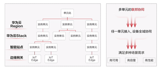

 单元化的全景图
这是华为云IoT单元化的一个全景,既有横向的也有纵向的,构成了多单元的联邦协同。它的核心理念是,任一单元的接入可以做到设备全域协同。假如某个业务场景的特征决定暂时不使用公有云,使用智能站点。有一天,觉得本地处理能力不够了,或者想借云端的算力做一些更高级的分析,那可以在公有云上开一个实例,也不需要做什么代码开发,数据只要做一些简单的配置就可以平滑的上公有云。又或者是某个公有云业务,设备接进来了,有一天需要本地更快的处理,或者是节省一些流量的时候,可以在这个基础上再加选只能站点或者华为云Stark,那也不需要做太多的代码改造就可以新增一个单元来做业务。只要我们想达到的,不用担心通过什么方式什么形态接入进来,只要你做过这样一个接入,我们最后能都能保证设备的全域协同。最终是运用这种单元技术通过不同的组合满足一些高可用、高容量、高性能的需求。

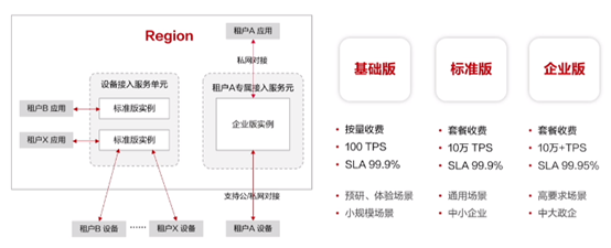

设备接入服务多实例类型,让联接按需定制
单元化在华为云IoT产品上有什么体现呢?我们设备接入服务有多实例的一个形态,它可以让联接按需定制。华为云IoT设备接入服务有三个版本,基础版、标准版和企业版。基础版和标准版其实就是多个实例共享多个单元。企业版是一个实例独占一个单元,它是独立的VPC,有独立的网络,支持公/私网的对接。
华为云IoT多形态部署,让联接无处不在
纵向单元化体现的就是华为云多形态部署。一共有4种的这种形态。
  1. 公有云支持一级设备的接入,开箱即用,有多种实例,可以按需选择适用的场景。
  2. 华为云Stack,服务器部署在客户的现场,能满足一些行业对网络合规的要求以及一些大型企业想建自己数据中心的诉求,它的设备规模一般是千万级。
  3. 智能站点,它非常轻量,基本上一个机柜三台服务器即可。适合百万级设备的接入。可以云边协同,云端可以远程运维。
  4. 边缘网关,业务时延低于50ms。
