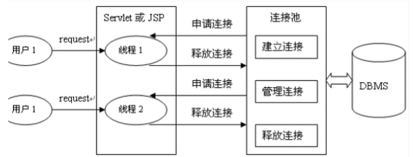

数据库连接池
普通JDBC数据库连接使用 DriverManager 来获取, 缺点:
1 每次向数据库建立连接的时候都要将 Connection 加载到内存中, 数据库的连接资源并没有得到很 好的重复利用
2 对于每一次数据库连接,使用完后都得断开
3 不能控制被创建的连接对象数,如连接过多,也可能导致内 存泄漏,服务器崩溃
数据库连接池(DataSource来获取Connection) 为数据库连接建立一个“缓冲池” - 优点:
1. 资源重用避免了频繁创建,释放连接引起的大量性能开销
2. 初始化过程中,已经创建了若干数据库连接置于连接池中。对于业务请求处理而言,直接利用现有可用连接,避免了开销,减少了系统的响应时间
3. 对于多应用共享同一数据库, 可在应用层通过数据库连接池的配置,实现某一应用大可用数据库 连接数的限制,避免某一应用独占所有的数据库资源
4. 统一的连接管理,避免数据库连接泄漏,可根据预先的占用超时设定,强制回收被占用连接
