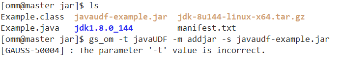

在gauss数据库里面,使用gs_om进行jar包的导入时,提示-t的选项有错误
天地立心 发表于 2021/07/06 13:17:18 2021/07/06
【摘要】 首先,我的操作步骤是按照https://support.huaweicloud.cn/devg-opengauss/opengauss_devg_0496.html?ticket=ST-3193326-kvn394iZ7egKlcTBKeJsgbln-sso华为云提供的步骤进行的,但是在使用gs_om进行jar包导入的时候就报错了,提示的是 命令中 这个必要的 -t 选项,后面紧跟的值有错...
首先,我的操作步骤是按照
华为云提供的步骤进行的,但是在使用gs_om进行jar包导入的时候就报错了,提示的是 命令中 这个必要的 -t 选项,后面紧跟的值有错误:

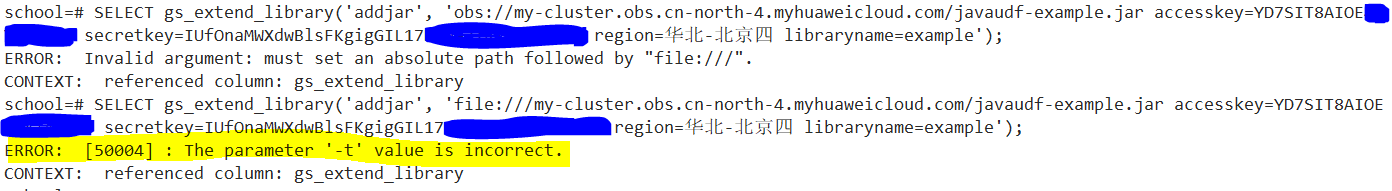

我使用obs上传了文件之后,再通过 gs_extend_library()函数来导入 jar 包,居然也报了一模一样的错误。
有了解的同学请帮忙回答一下,谢谢。
