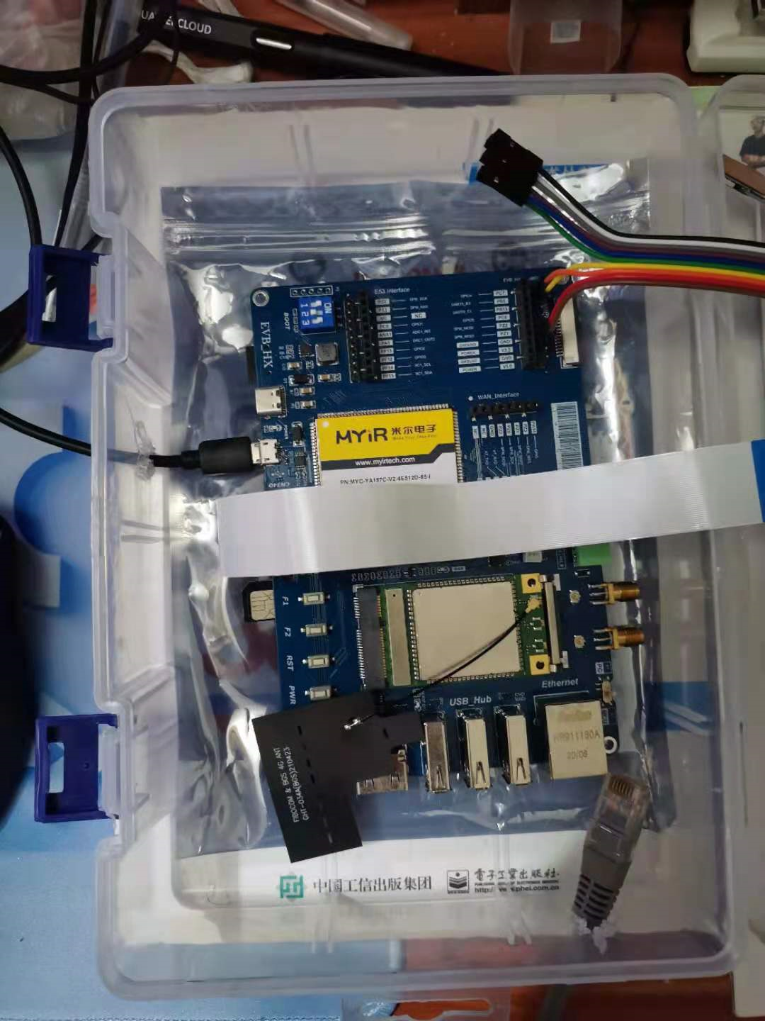

1.插4G流量卡时,把卡插反了,是缺角的在外面,带金属片的4G卡和主板紧贴在一起。如图所示:

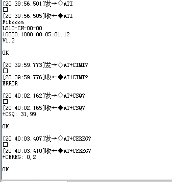

否则使用串口测试工具sscom5.13.1测试,如图所示:
不过通过这次插反卡的操作,向黄海亮老师学习到如何使用串口工具排查4G卡是否正确插卡。插卡后,使用AT+CCID查看,出现ERROR。在通过设置AT+CMEE=2后,再使用AT+CCID查看,出现+CME ERROR: Excute command failure。使用AT+CPIN?查看,出现+CME ERROR: SIM not inserted,说明卡插反,接触不良或卡坏,导致无法检测到卡。

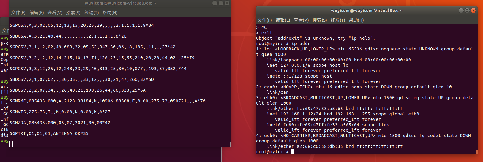

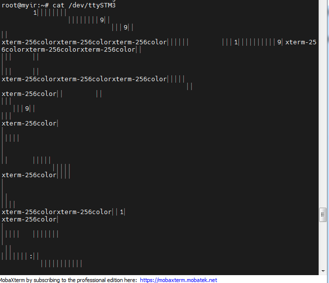

3.关于北斗定位模组的接线,之前群里的一生痴绝处已经给我提示过,模块RX,TX接到板子TX,RX,看板子丝印,电源接3.3v。但是我没注意看,习惯性自以为是模块和板子的RX和TX各自连接。导致出现下图所示北斗模组采集的错误数据。

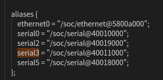

还错误的认为是stm32mp157c-ya157c-v2.dtb的问题,通过反编译获得如图所示的相关信息。
感觉应该没错,为了确保不是这个问题,把开发板的tm32mp157c-ya157c-lcd-v2.dtb stm32mp157c-ya157c-hdmi-v2.dtb stm32mp157c-ya157c-v2.dtb备份出来,在使用内核重新编译这三个文件,再传回开发板。重启开发板后,还是这种情况。说明与stm32mp157c-ya157c-v2.dtb无关。再得到群里笨笨的提示,正确接好模块和板子的线路。成功获得北斗模组采集的正确数据。之前我还以为是先拨号成功,才能使得北斗模组采集到数据。所以我停止拨号后,发现北斗模组还是能采集数据。感到很诧异。经过阿正老师的解释,才知道拨号走的是USB 为了获取公网ip来联网类似于电脑上的网卡,GPS走的是串口,两者没关系。
