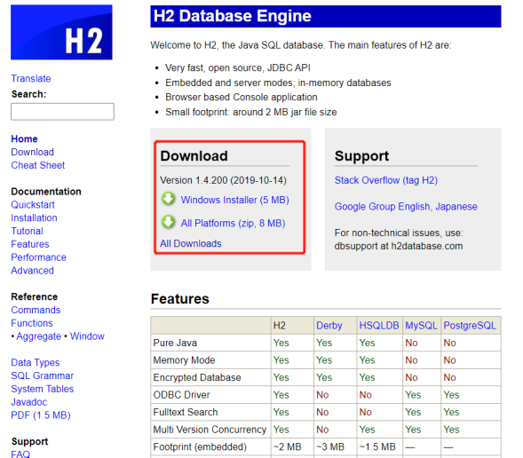

二、下载
下载地址:http://www.h2database.com/html/main.html
“All Platforms” 下载的是一个压缩包,解压后既可用于 Windows 平台,也可用于 Linux 平台。

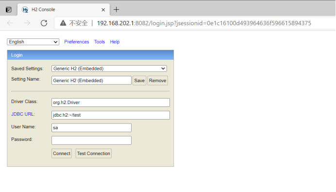

Windows启动h2:

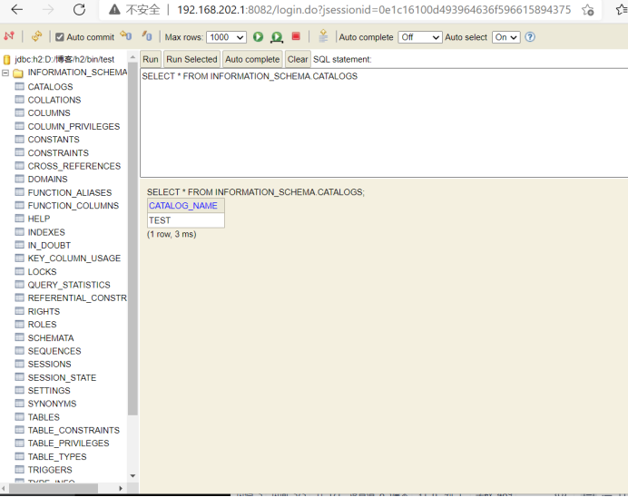

双击h2.bat或者h2w.bat就会弹出h2的web控制台,操作非常的简单

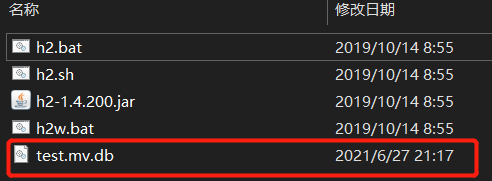

控制台左上角可以选择语言,设置好JDBC URL,User Name和Password就可以直接连接了,第一次连接会在JDBC URL设置的地方生成对应的 .mv.db
连接成功的web页面

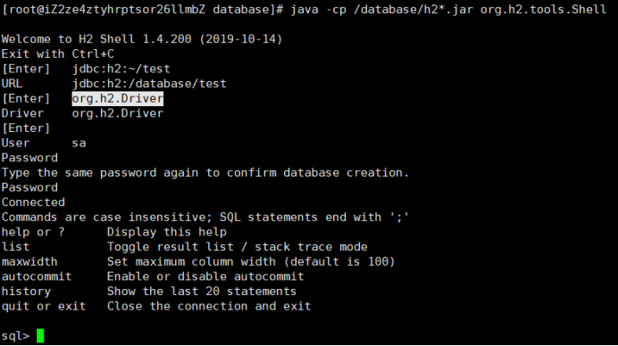

Linux启动h2:
java -cp h2.jar org.h2.tools.Server

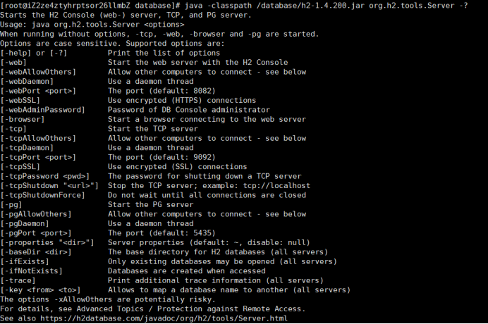

查询启动参数
java -classpath h2.jar org.h2.tools.Server -?
添加启动参数启动
java -cp /database/h2*.jar org.h2.tools.Server -web -webAllowOthers -tcp -tcpPort 19200 -tcpAllowOthers &
Linux连接h2server
java -cp/database/h2*.jar org.h2.tools.Shell
