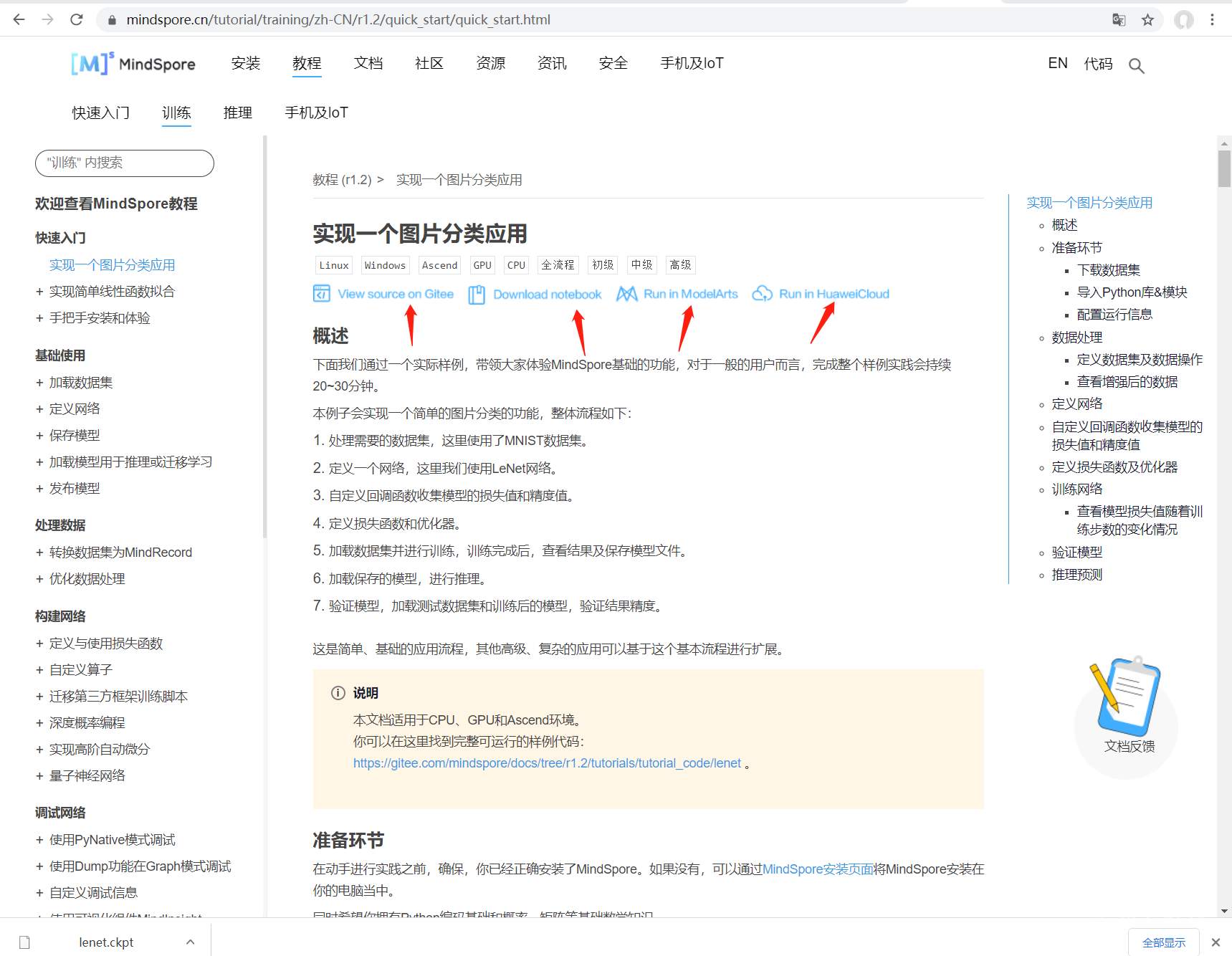

配置完PyCharm之后,我们去MindSpore官网 https://www.mindspore.cn/tutorial/training/zh-CN/r1.2/index.html
点开教程-》训练-》快速入门-》实现一个图片分类应用:
会发现居然有那么多方法去玩转LeNet:可以下载Notebook在本地玩,可以在ModelArts玩,可以在HuaweiCloud上玩(https://www.hiascend.com/zh/college/onlineExperiment/codeLabMindSpore/mindSpore ,这应该是个沙箱实验室 )。。

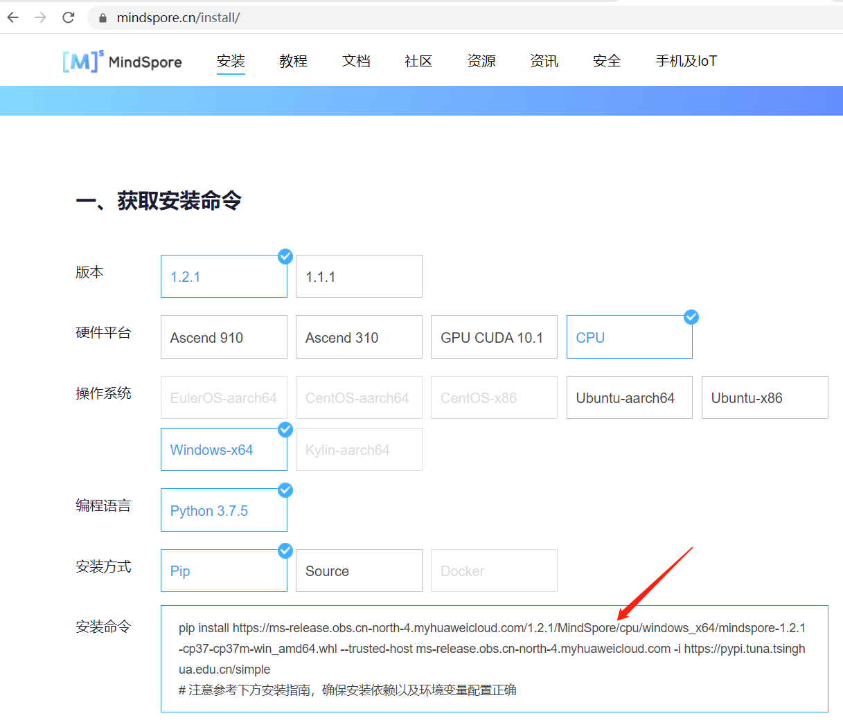

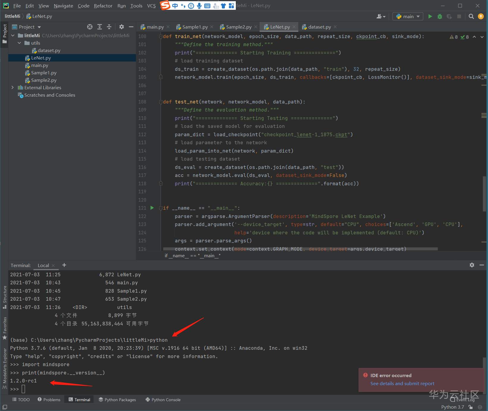

张小白本机安装过 MindSpore了。具体快速安装的方法参见:https://www.mindspore.cn/install/
按照安装命令执行即可。
看下目前本机(笔记本电脑)MindSpore的版本:1.2.0-rc1。
二、本地CPU训练LeNet网络
先用本地CPU来运行下:
看起来代码应该不需要修改。

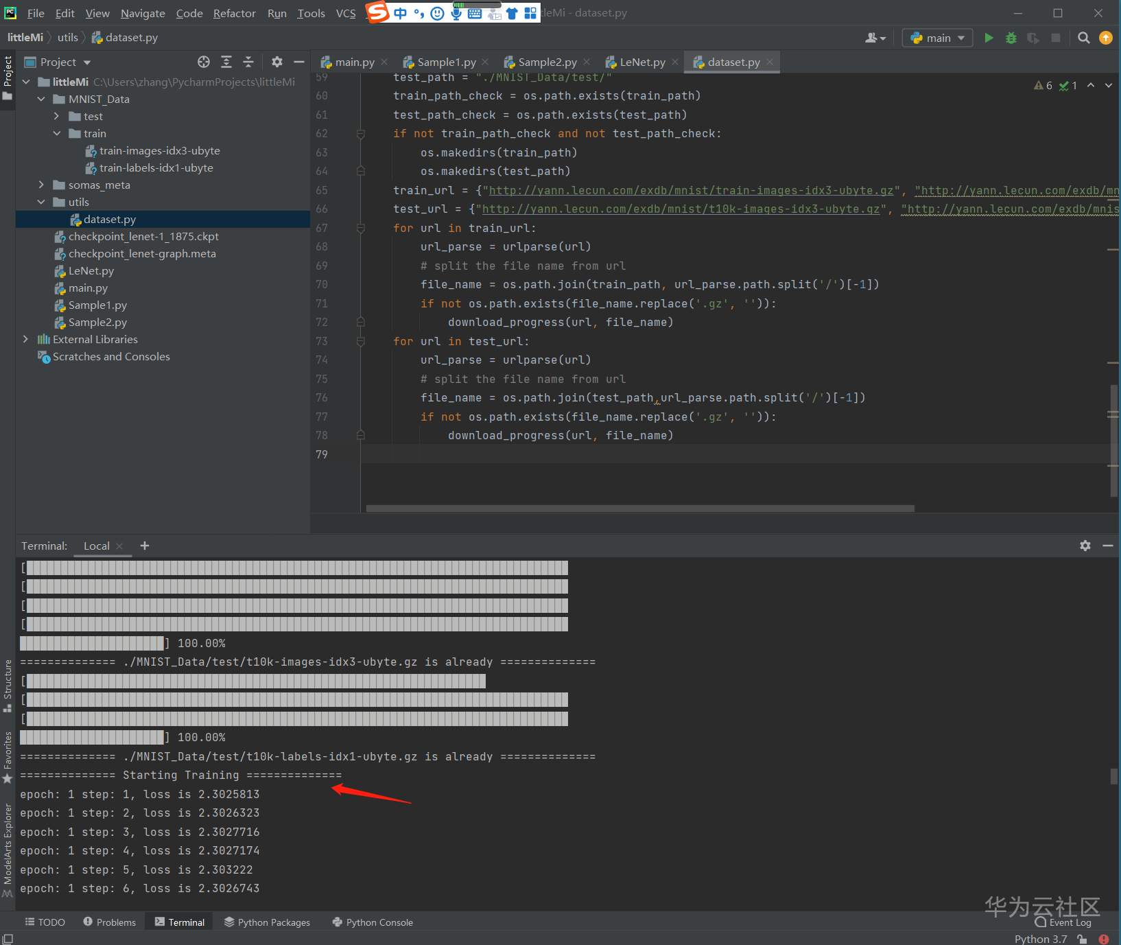

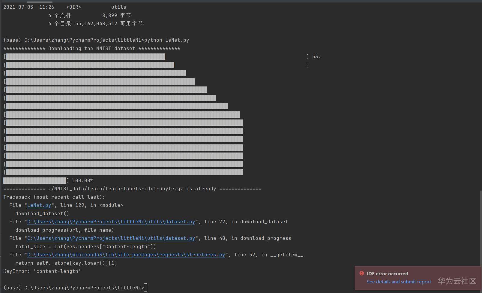

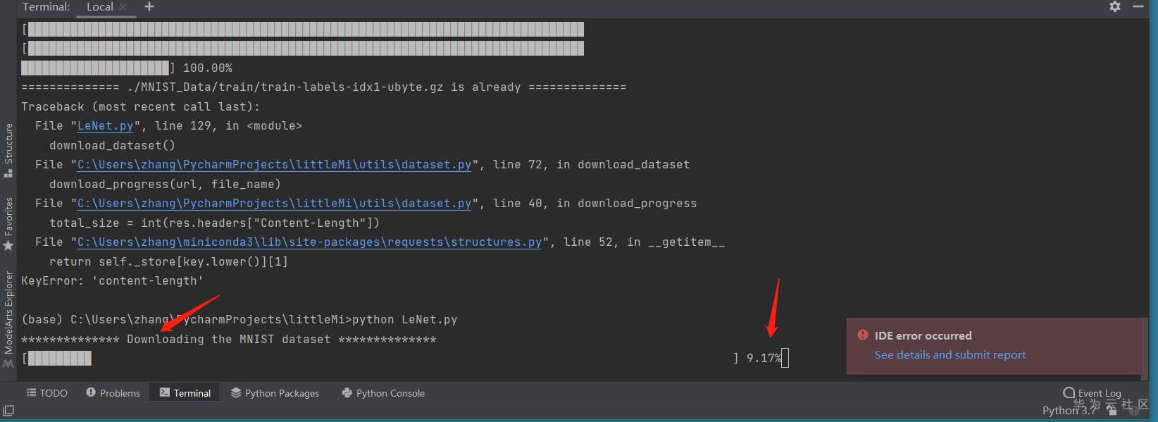

先运行一下吧。
好像报错了。
看了下代码,好像没啥问题。
再运行一遍:
好像在慢慢下载数据集了。。。
耐心等待下载完毕。
它下载完毕后,接着就开始训练了。。。

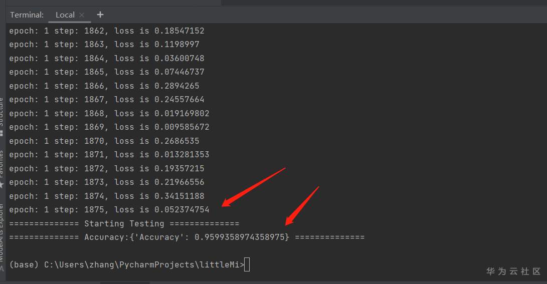

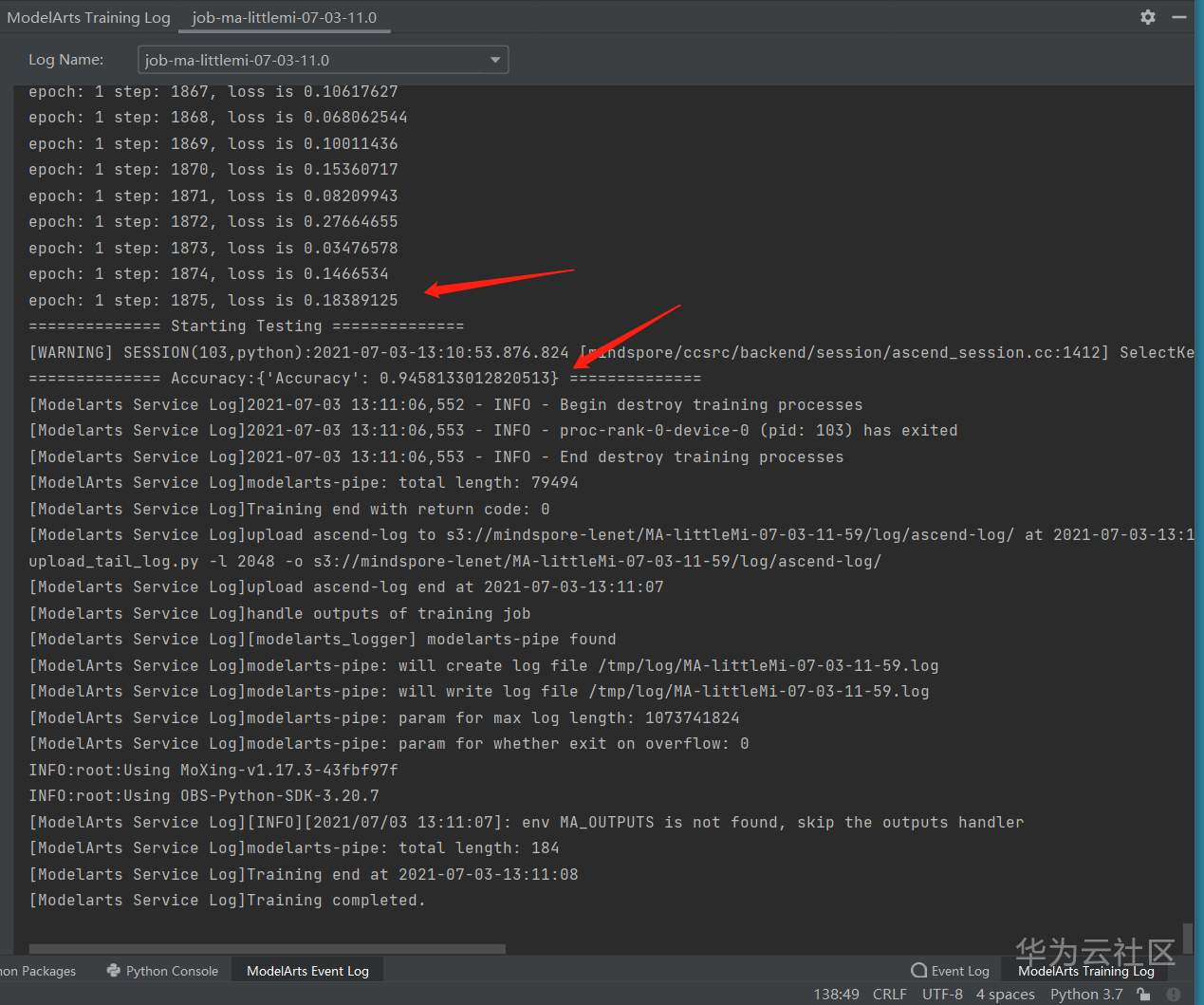

等这1个epoch的 1875个训练结束,
loss is 0.052374754
'Accuracy': 0.9599358974358975
作业要求:
loss收敛到0.5以下得3分,推理精度达到90%以上得4分
其实已经满足要求了。

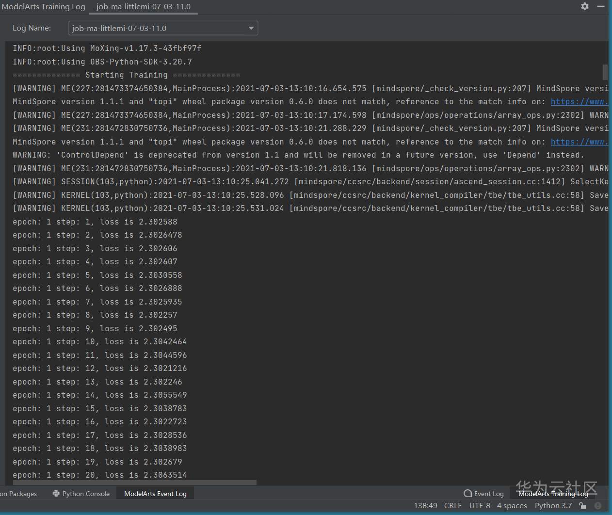

三、在Ascend910环境训练LeNet网络

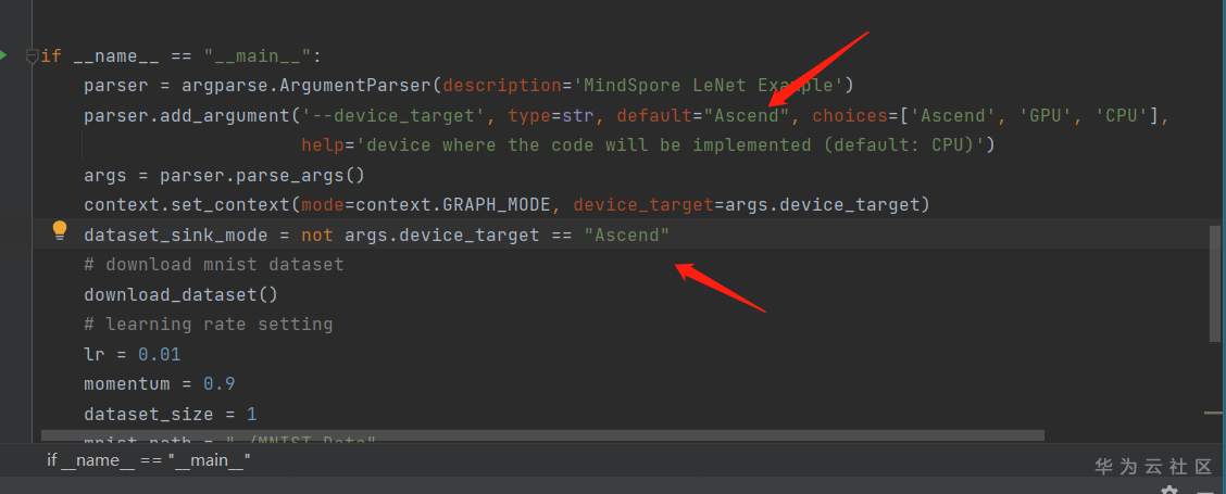

下面我们就将这块代码跑到Ascend910上去:

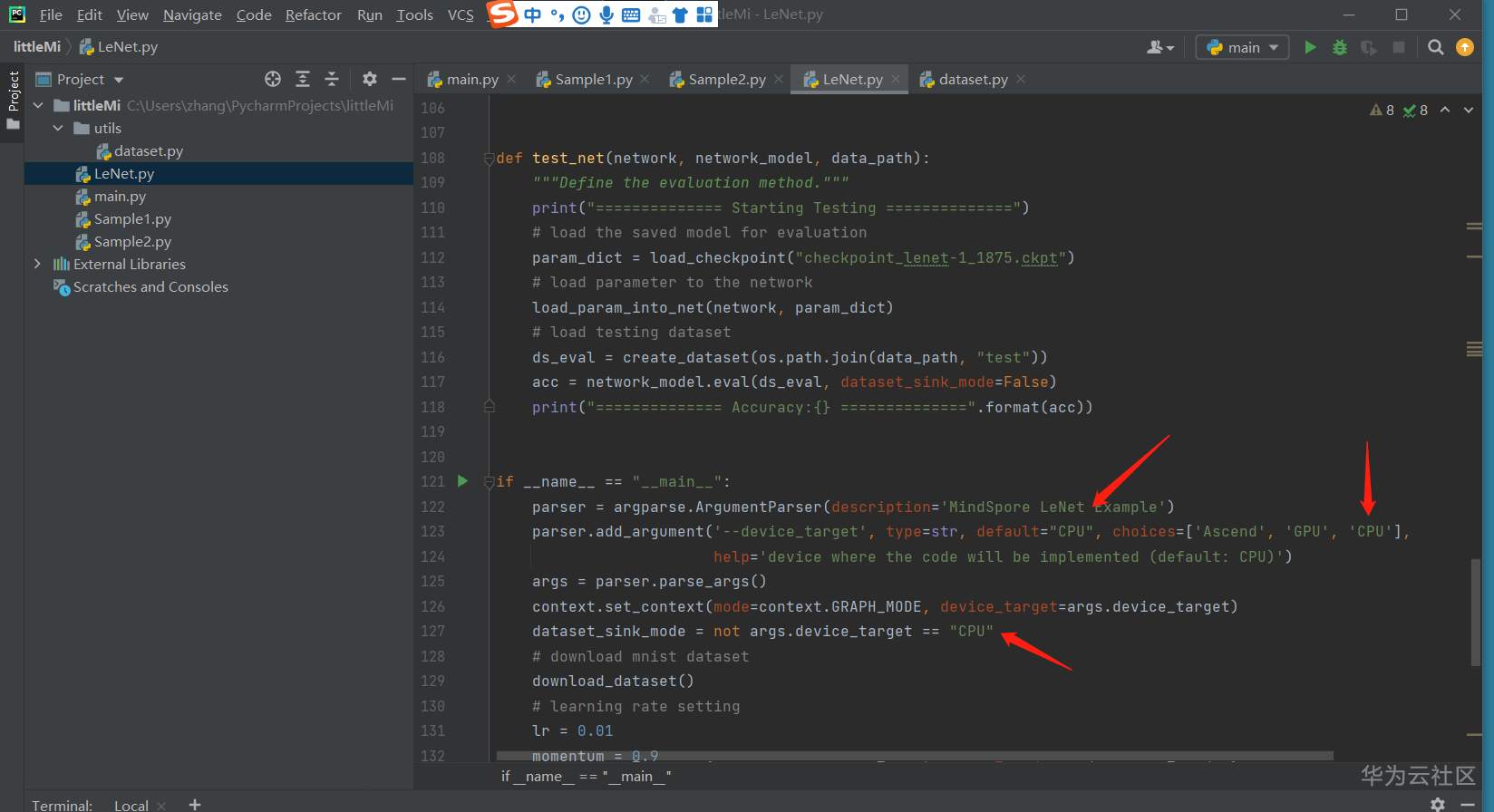

将LeNet.py的device改成Ascend(搜索代码中多处CPU,替换为Ascend)

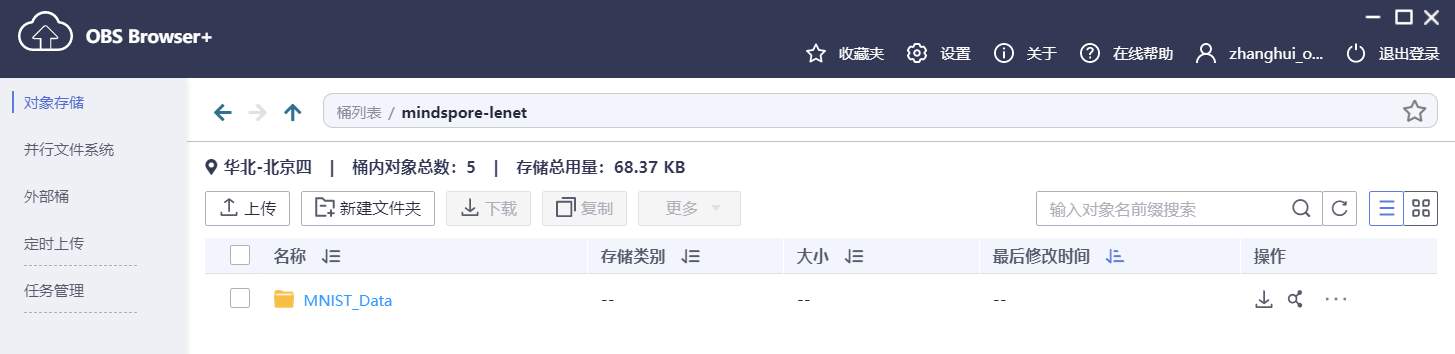

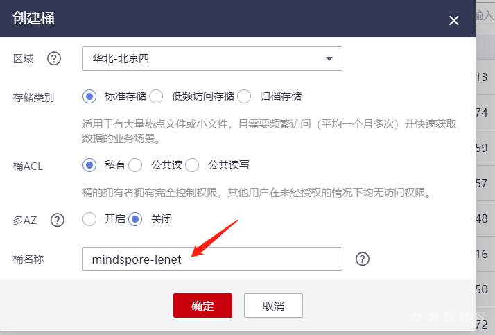

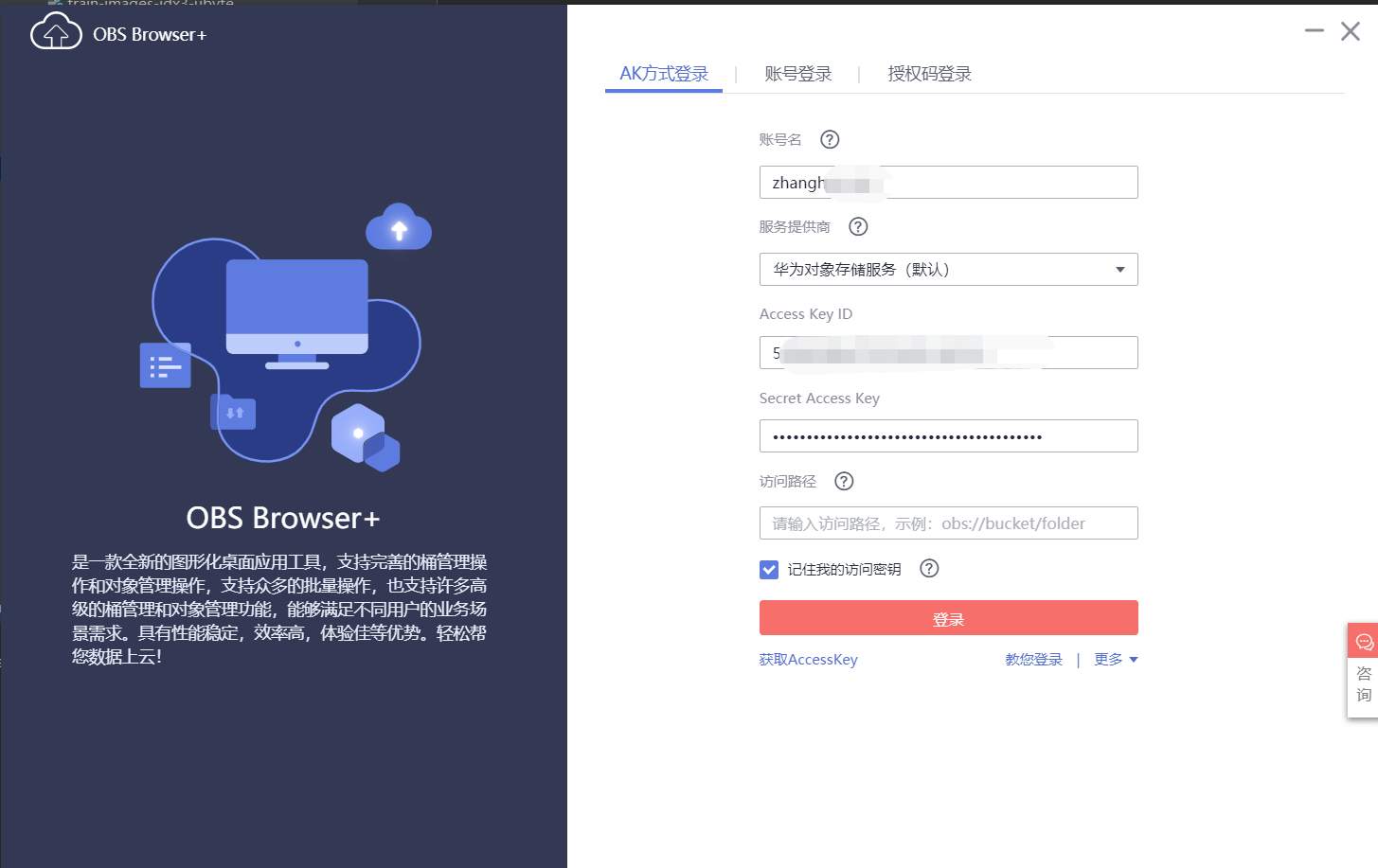

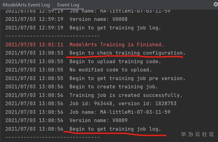

用OBS Browser plus建一个桶,以供PyCharm的ModelArts插件运行时使用:
登录进去:
创建桶:mindspore-lenet

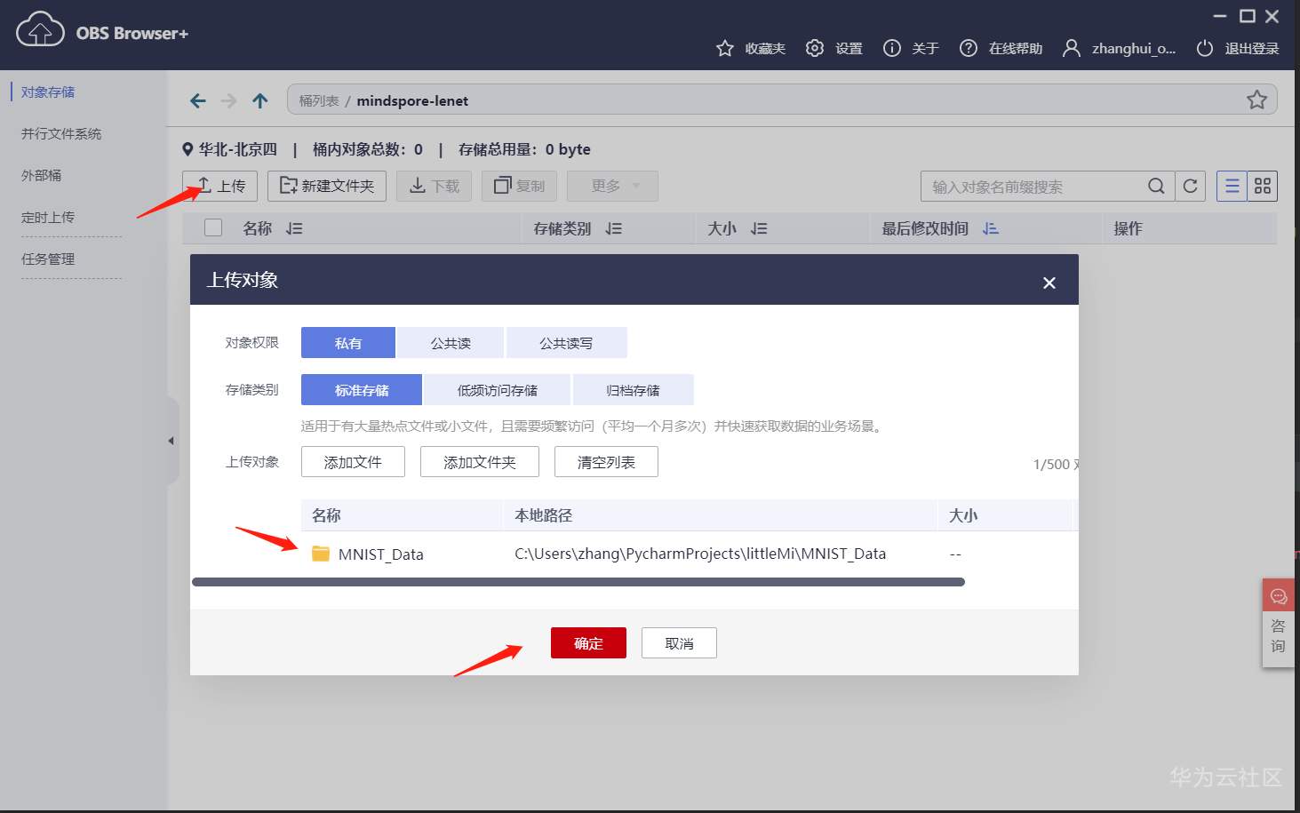

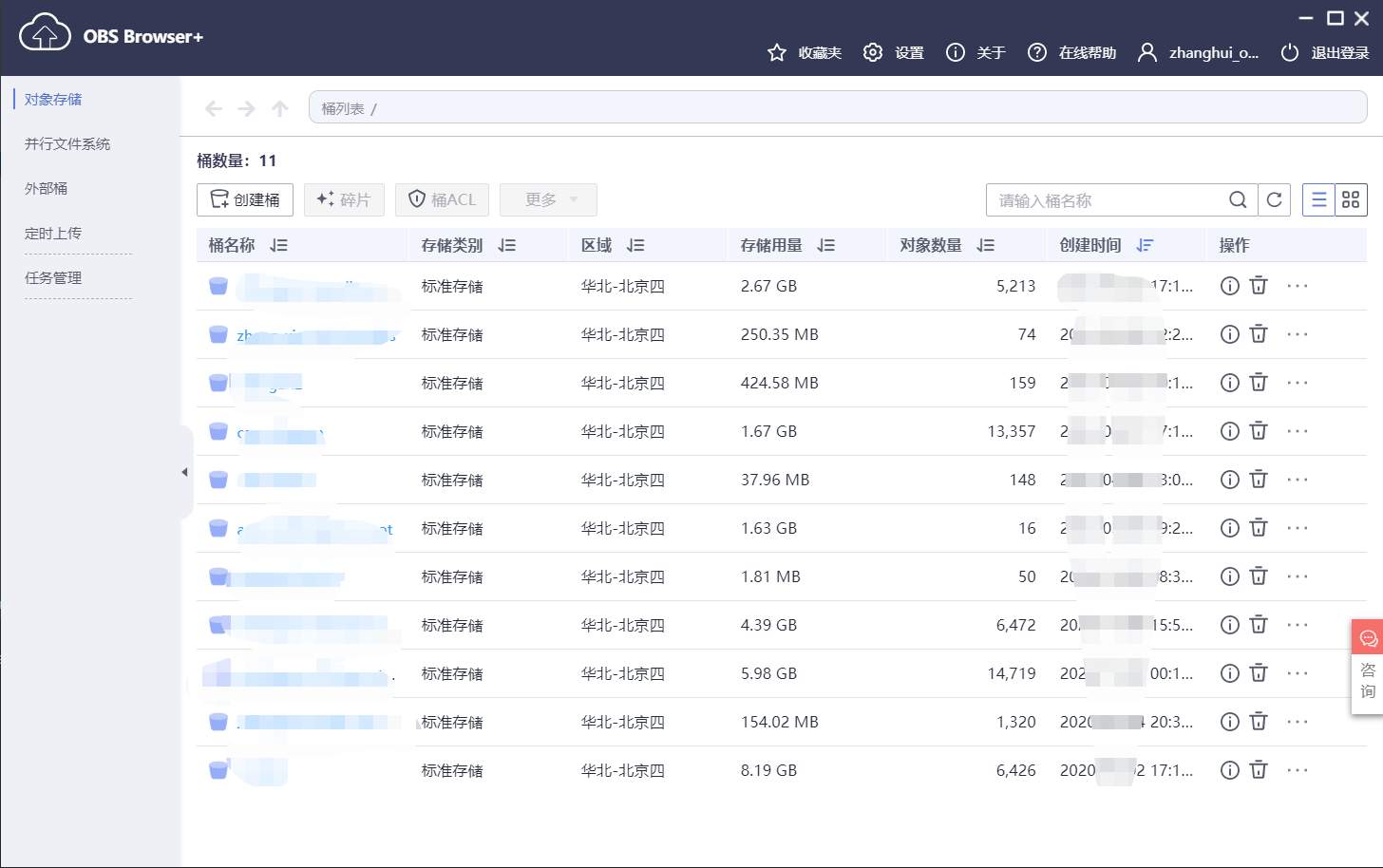

把前面在本地CPU环境训练的时候下载好的数据集也传上去:

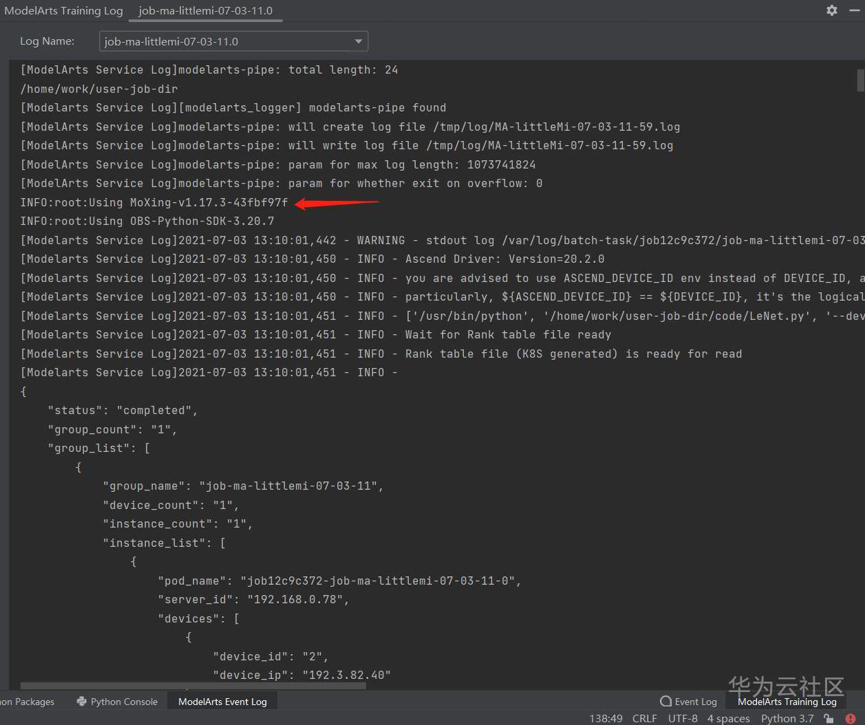

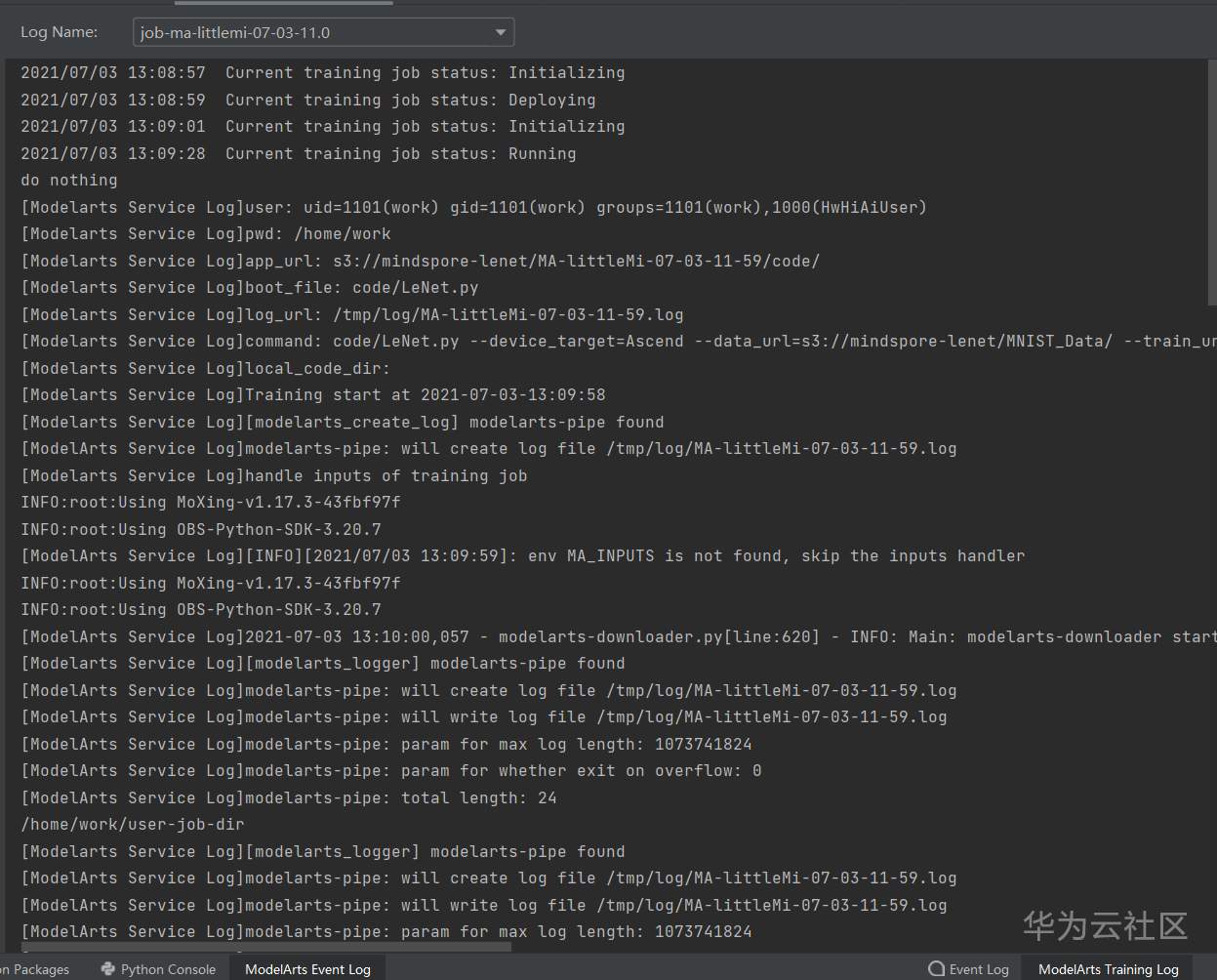

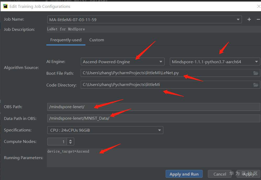

填写 PyCharm菜单-》Edit Traning Job Configurations的相关内容:
AI Engine: 选择 Ascend-Powered-Engine->MindSpore 1.1.1 python3.7 aarch64
Boot File Path:填写 C:\Users\zhang\PycharmProjects\littleMi\LeNet.py
Code Directory:填写 C:\Users\zhang\PycharmProjects\littleMi
OBS Path:填写  /mindspore-lenet/
Data Path in OBS:填写  /mindspore-lenet/MNIST_Data/
Running Parameters:填写 device_target=Ascend
由于 PyCharm上传代码后,会自动建立 data_url, train_url这两个变量,所以 LeNet代码中需要对这两个代码做一些处理:
parser.add_argument('--data_url', type=str, default="./MNIST_Data",help='path where the dataset is saved')
parser.add_argument('--train_url', type=str, default="",help='train_url')
另外,数据集由于已经在OBS上了,那么可以不调用 download_dataset,直接用mox从OBS拷贝过来:
import moxing as mox
    #context.set_context(mode=context.GRAPH_MODE, device_target=args.device_target)
    context.set_context(mode=context.GRAPH_MODE, device_target="Ascend")
    dataset_sink_mode = not args.device_target == "Ascend"
    # download mnist dataset
    #download_dataset()
    mox.file.copy_parallel(src_url="obs://mindspore-lenet/MNIST_Data/", dst_url="MNIST_Data")

ModelArts的日志会报以下内容:
启动:
拷贝数据集Moxing:
开始训练:
等1875的step结束:
epoch: 1 step: 1875, loss is 0.18389125
============== Accuracy:{'Accuracy': 0.9458133012820513} ==============
作业要求:
也已经满足作业的要求了。
那就交差吧!
