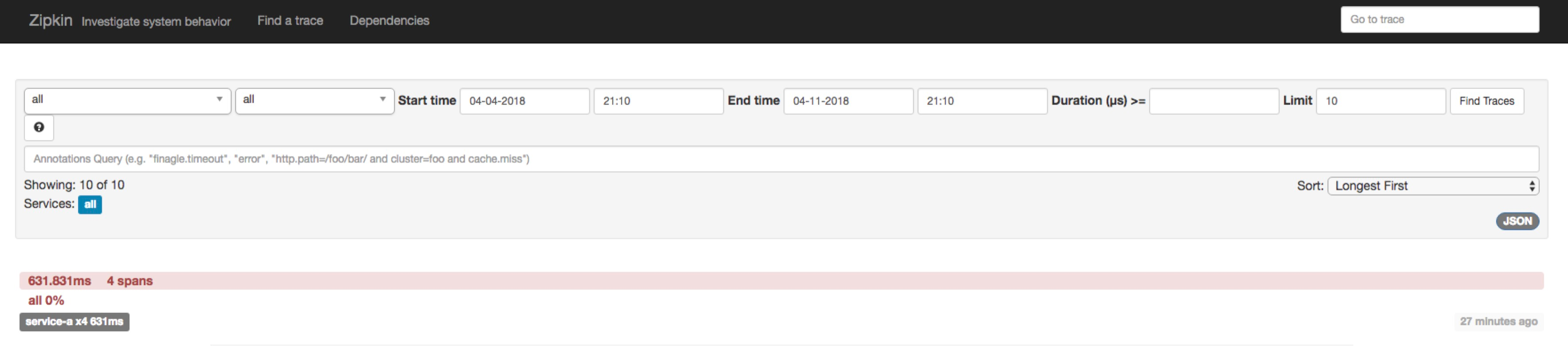

访问http://localhost:9411,首先看一下Zipkin UI的首页:
上图,我们点击了Find Traces按钮,展示了监控到的多个Traces。UI提供多种维度的查询,读者可以自行尝试一下。下面看一下A与B之间的依赖关系图:

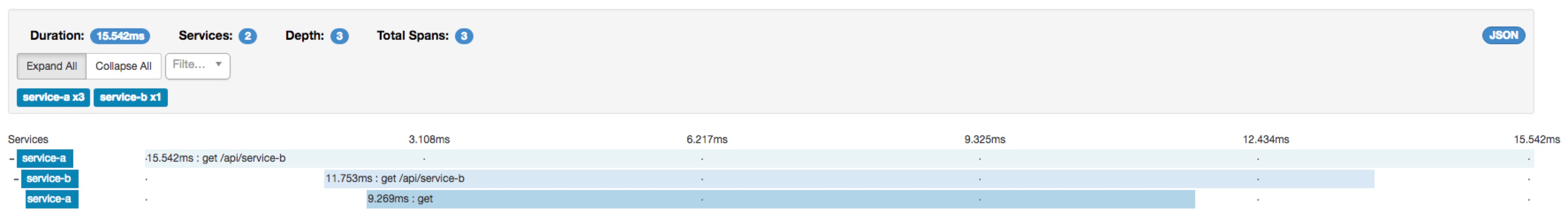

在服务A调用服务B的请求中,选择其中的一个请求Trace如下:
可以看到在该请求的调用链中存在三个Span,服务A与服务B之间的调用顺序以及每个Span的耗时都有在图中显示。
需要注意的是,某一个Trace,页面中展示的是合并的Span,这意味着,如果有两个Span,如SR(Server Received)和 SS(Server Sent)或者 CR(Client Received)和CS(Client Sent),发送给Zipkin服务器,他们将会被合并为一个Span。

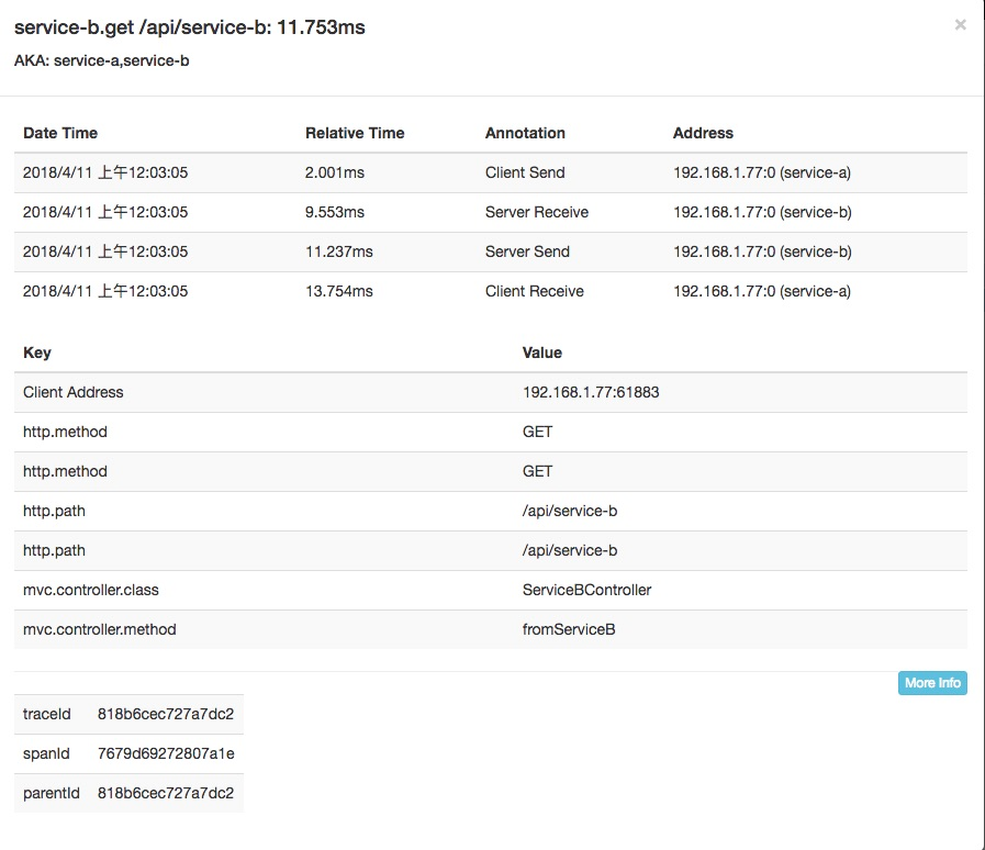

可以点进去看一下调用服务B时的Span具体信息:
在Span中,记录了客户端的地址,调用的方法、URL以及具体的Controller和方法名。在左下角还有Span的关系,所属的Trace以及父SpanId。

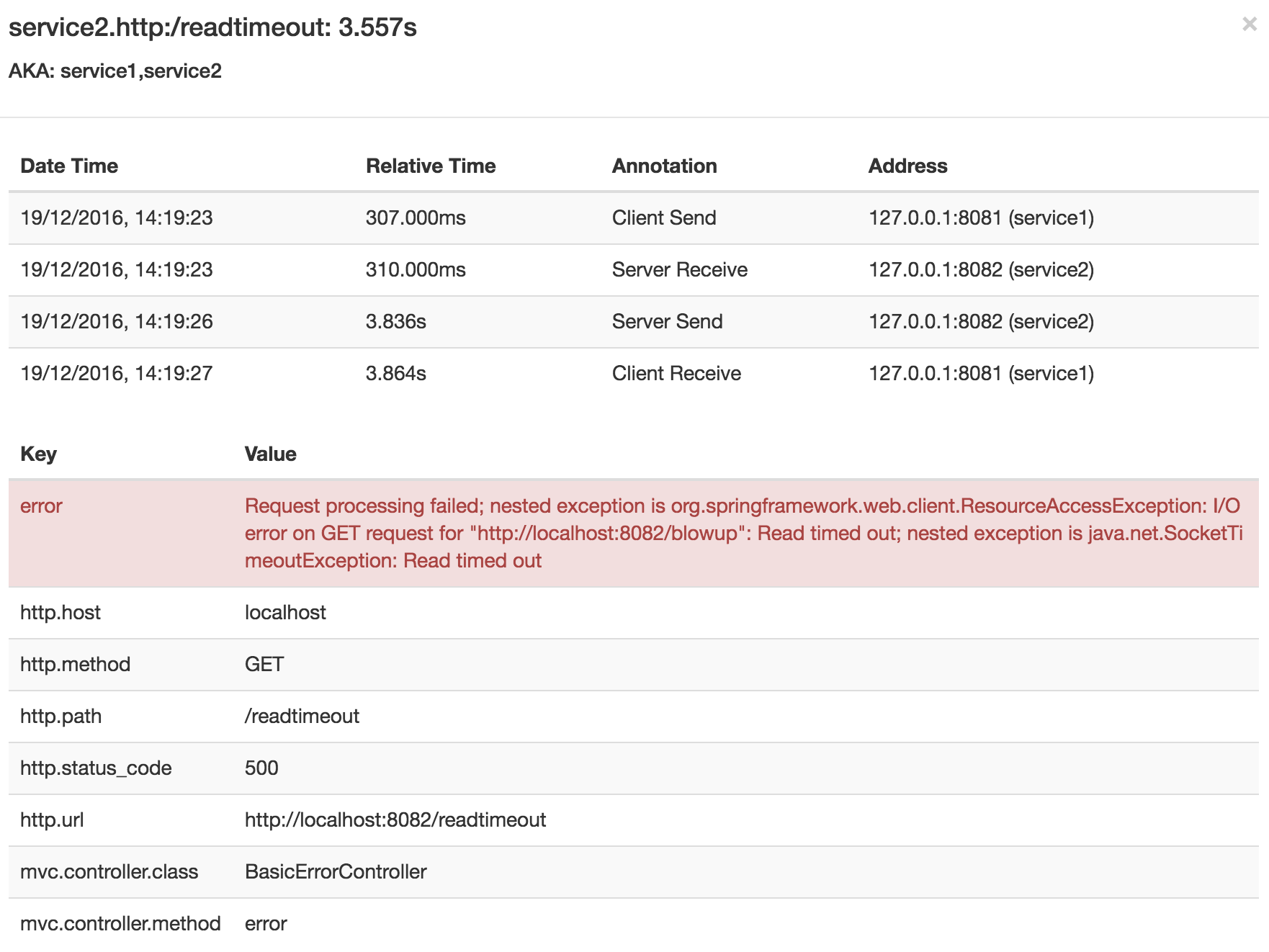

当请求出现错误时,在Span的详细信息中,会显示具体的堆栈信息,如图所示。
