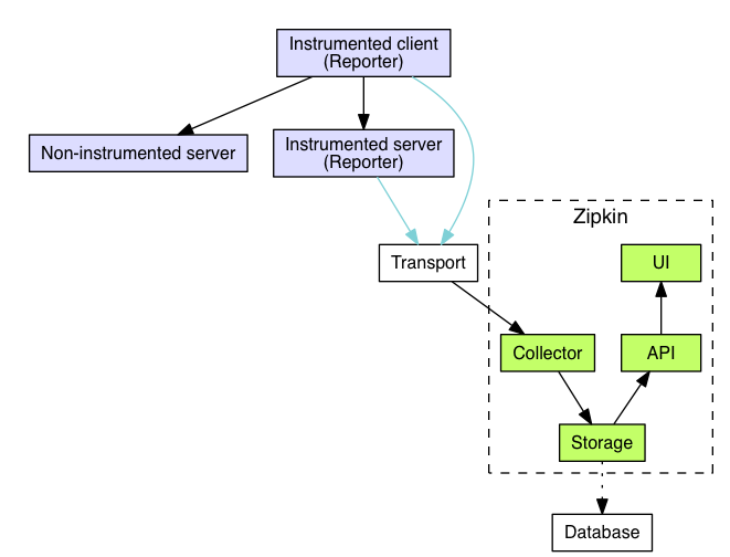

集成Zipkin
Zipkin 是一个分布式的链路追踪系统。在定位微服务架构中的问题时,Zipkin有助于收集所需的时序数据,Zipkin负责收集和查找这些数据。Zipkin主要涉及几个组件:collector收集agent的数据,storage存储,Web UI图形化界面,查询Storage中存储的数据,提供简单的JSON API获取数据。
Collector收集agent的数据有两种方式:http调用和MQ消息中间件通信。Zipkin 客户端服务默认是通过http方式发送链路追踪信息到Zipkin Collector,http方式是进行同步调用,对原有请求会产生一些影响;MQ通信,则是异步方式进行收集链路调用信息,虽有一定的延时,但是总体性能较高。
