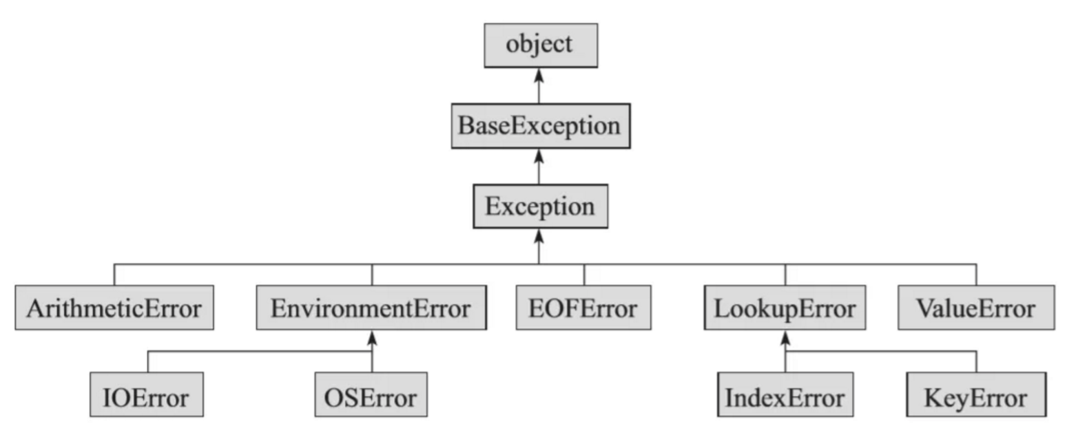

其实,在上述表格中列出的异常中,也具备一定的层次关系,我们可以通过下图来了解一下。

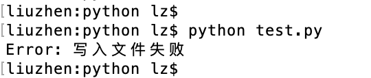

try:
    fh = open("test.txt", "r")
    fh.write("这是一个测试文件,用于测试Python中的异常!")
except IOError:
    print "Error: 写入文件失败"
else:
    print "内容写入文件成功"
    fh.close()
上述代码的意思是以可读模式打开一个 test.txt 文件,然后向文件中写入一段话:这是一个测试文件,用于测试Python中的异常! 因为文件是以可读模式打开的,所以没有写入权限,肯定会出错,但是因为是在 try 代码块中,肯定会被对应的IO错误类型捕获,并输入提示信息:Error:写入文件失败。
运行结果:

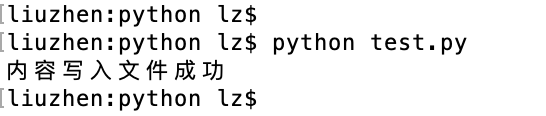

然后,我们修改代码,以写模式打开文件再写入对应的语句,修改后代码如下:
#!/usr/bin/python
# -*- coding: UTF-8 -*-
try:
    fh = open("test.txt", "w")
except IOError:
else:
    print "内容写入文件成功"
    fh.close()
这时,我们发现文件能够正常写入内容了,并且不会触发异常事件发生。
运行结果:

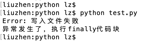

五、finally 介绍
finally 语句块中的内容,无论程序是否发生了异常都执行。这一点和 Java 是类似的,具体我们来看一段代码:
#!/usr/bin/python
try:
except IOError:
else:
    print "内容写入文件成功"
    fh.close()
finally:
    print "异常发生了,执行finally代码块"
上述代码在原来的基础上增加了 finally 代码块,发生了异常,依然会执行 finally 代码块。同样,即使没有触发异常,也会执行相应的 finally 代码块。感兴趣的小伙伴可以自己动手试一下,这里就不演示了。
运行结果:

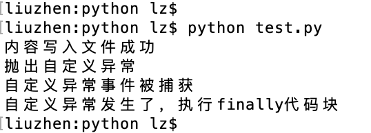

六、raise 介绍
在 Java 中,我们可以使用 throw 语句主动抛出异常,那么在 Python 中,是否也有类似的关键字呢?答案是肯定的。接下来,我们就来了解一下 raise 关键字。在编码过程中,我们可以使用 raise 语句主动触发异常。具体的语法可以参考如下格式:
raise [Exception [, args [, traceback]]]
需要注意的是语句中 Exception 是异常的类型(例如,IOError、OSError),参数标准异常中任意一种,参数 args 是自已提供的异常参数。最后一个参数 trackback 是可选的,一般为空。
实例代码:
#!/usr/bin/python
try:
except IOError:
else:
    print "内容写入文件成功"
    try:
	print "抛出自定义异常"
    	raise Exception("这是一个自定义异常事件")
    except:
	print "自定义异常事件被捕获"
    fh.close()
finally:
    print "自定义异常发生了,执行finally代码块"
运行结果:
