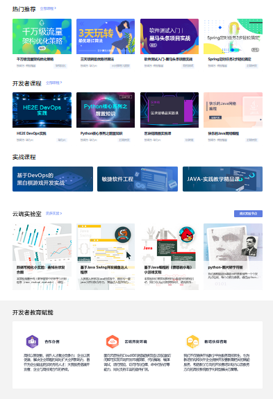

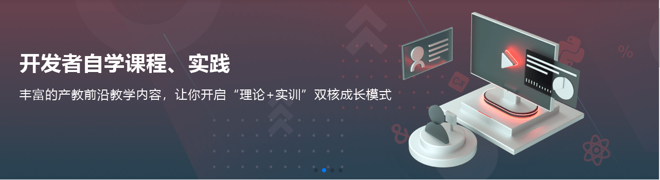

  1. 轮播图
  1. 内容页面

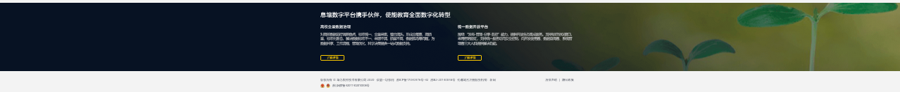

  2. 页脚
