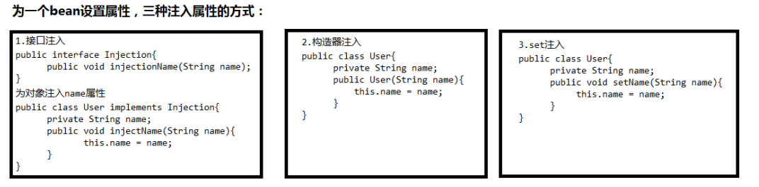

spring 支持构造器注入和 setter 方法注入构造器注入,通过 <constructor-arg> 元素完成注入setter 方法注入, 通过<property> 元素完成注入【开发中常用方式】

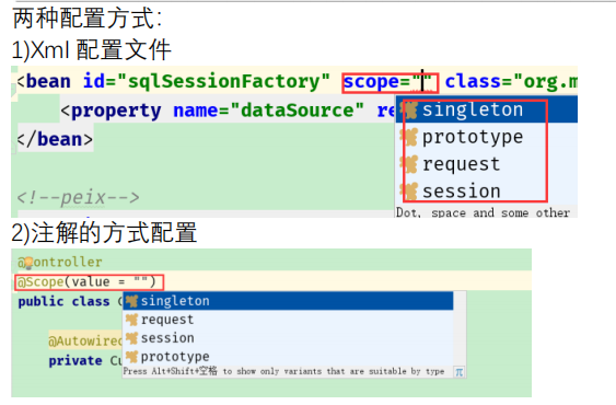

springbean 的作用域
四种,singleton(默认值),prototype,request,session

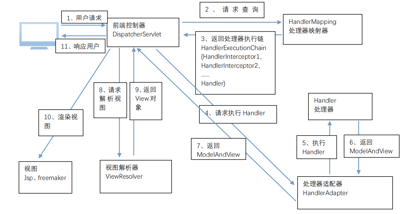

1. SpringMVC 的工作原理
a. 用户向服务器发送请求,请求被 springMVC 前端控制器 DispatchServlet 捕获;
b. DispatcherServle 对请求 URL 进行解析,得到请求资源标识符(URL),然后根据该 URL 调用 HandlerMapping
将请求映射到处理器 HandlerExcutionChain;
c. DispatchServlet 根据获得 Handler 选择一个合适的 HandlerAdapter 适配器处理;
d. Handler 对数据处理完成以后将返回一个 ModelAndView()对象给 DisPatchServlet;
e. Handler 返回的 ModelAndView()只是一个逻辑视图并不是一个正式的视图,DispatcherSevlet 通过 ViewResolver 试图解析器将逻辑视图转化为真正的视图 View;
h. DispatcherServle 通过 model 解析出 ModelAndView()中的参数进行解析最终展现出完整的 view 并返回给 客户端

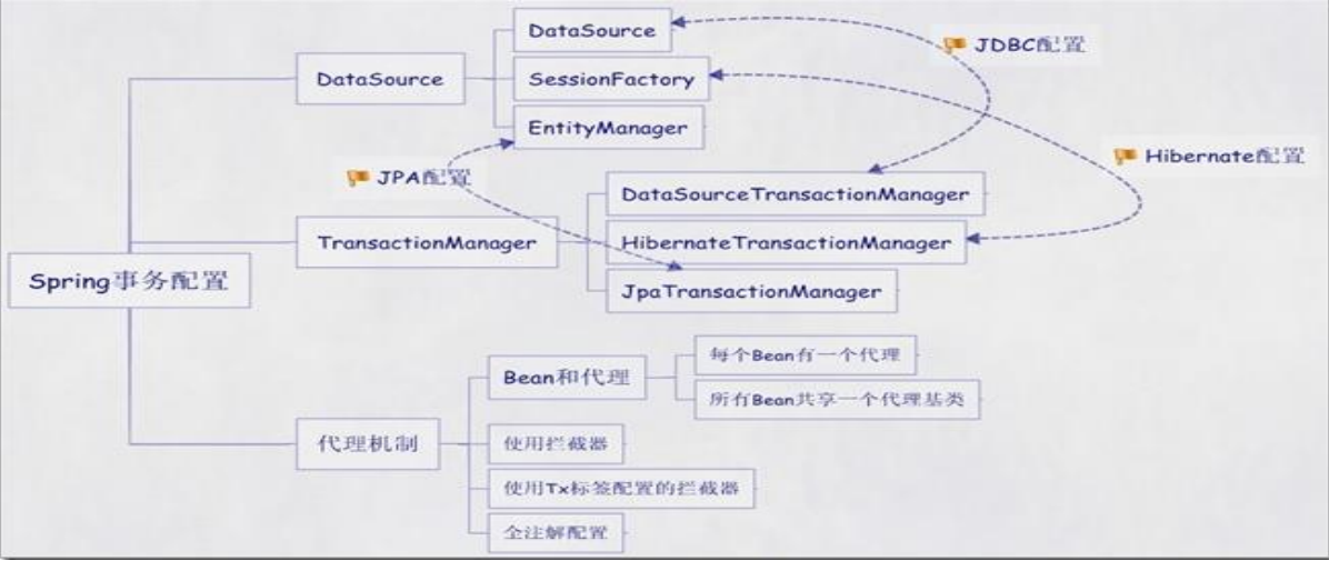

Spring 事务
Spring 支持两种类型的事务管理:
1.编程式事务管理:这意味你通过编程的方式管理事务,给你带来极大的灵活性,但是难维护。
2.声明式事务管理:这意味着你可以将业务代码和事务管理分离,你只需用注解和 XML 配置来管理事务。
Spring 事务配置示例(使用 tx 标签配置的拦截器)
<!-- 定义事务管理器(声明式的事务) -->
<bean id="transactionManager" class="org.springframework.orm.hibernate3.HibernateTransactionManager">
<property name="sessionFactory" ref="sessionFactory" />
</bean> <!- 配置 Advice 通知 -->
<tx:advice id="txAdvice" transaction-manager="transactionManager">
<tx:attributes> <tx:method name="*" propagation="REQUIRED" />
</tx:attributes> </tx:advice>
<!-- 配置切点切面 -->
<aop:config>
<aop:pointcut id="interceptorPointCuts" expression="execution(*com.bluesky.spring.dao.*.*(..))" />
<aop:advisor advice-ref="txAdvice" pointcut-ref="interceptorPointCuts" />
</aop:config>

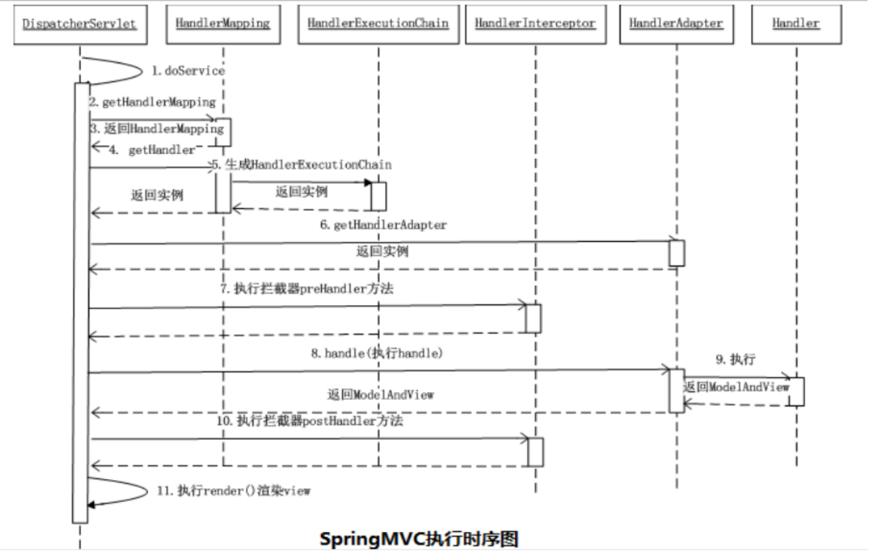

SpringMVC 的执行流程
1、 用户发送请求至前端控制器DispatcherServlet
2、 DispatcherServlet收到请求调用HandlerMapping处理器映射器。
3、 处理器映射器根据请求url找到具体的处理器,生成处理器对象及处理器拦截器(如果有则生成)一并返回给DispatcherServlet。
4、 DispatcherServlet通过HandlerAdapter处理器适配器调用处理器
5、 执行处理器(Controller,也叫后端控制器)。
6、 Controller执行完成返回ModelAndView
7、 HandlerAdapter将controller执行结果ModelAndView返回给DispatcherServlet
8、 DispatcherServlet将ModelAndView传给ViewReslover视图解析器
9、 ViewReslover解析后返回具体View
10、 DispatcherServlet对View进行渲染视图(即将模型数据填充至视图中)。
11、 DispatcherServlet响应用户
