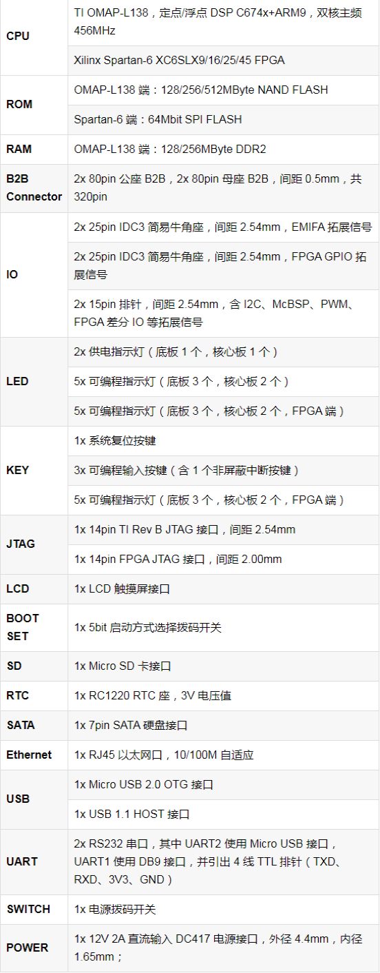

表1 硬件资源

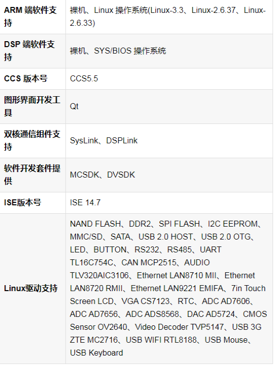

表2 软件资源

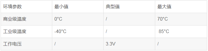

核心板工作环境
表 3

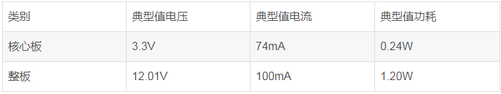

功耗测试
表 4
备注:功耗测试基于深圳信迈XM138F-IDK-V3开发板进行。

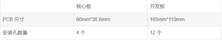

6 机械尺寸
表 5

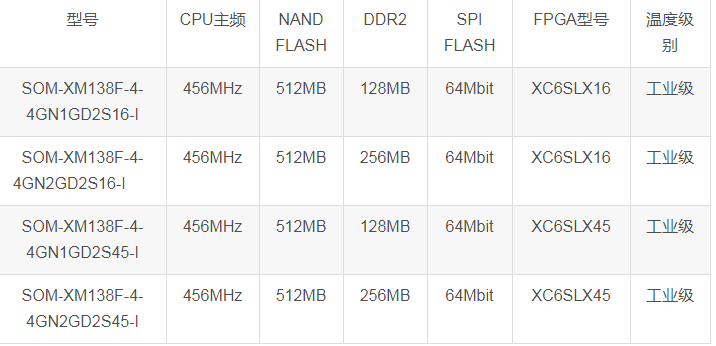

7 产品订购型号
表 6
备注:标配为 SOM-XM138F-4-4GN1GD2S16-I,其他型号请与相关销售人员联系。

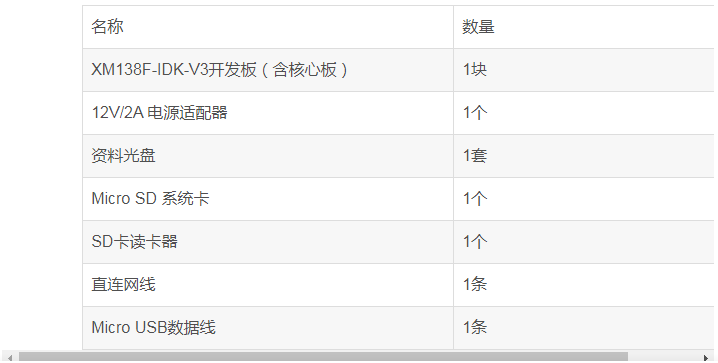

8 开发板套件清单
表 7
