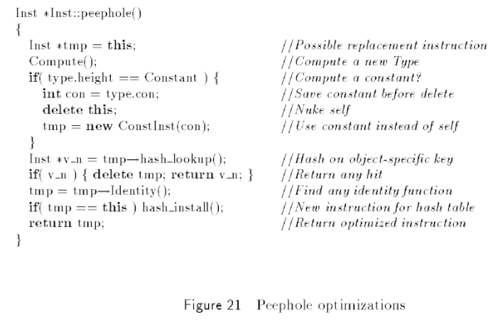

在Parse的时候,由于还没有程序的全部信息,所以只可做局部的优化,如窥孔优化(例:常量折叠,Identity-function)。通过设计合适的类及继承体系,可以使用简单的算法实现peephole优化:
对于全局优化,比如Sparse Conditional Constant Propagation(SCCP),也可以很简单的实现;首先是基于图中显式的use-def计算出def-use chains,然后可以很容易的实现SCCP

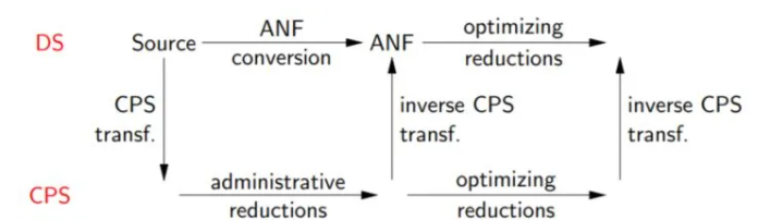

虽然CPS非常一致和强大,但是它的一个很大问题是难以阅读。所以出现了A-norm Form(ANF)形式
2. ANF形式直接对Direct Style的源码进行转换[4],不需要经过CPS形式

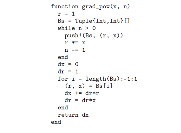

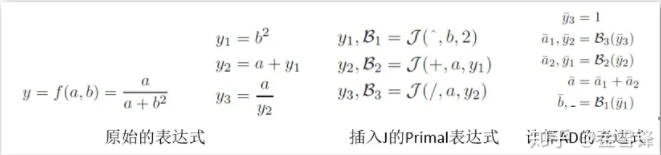

如何实现自动微分?我们以Julia Zygote为例[6]:
对于BB块内的普通代码(非phi,非branch),借助链式法则,可以按照反向的顺序生成AD代码
将上述的表达式表示为SSA后,并插入J及计算AD,可以得到如下图表示的伪SSA代码:

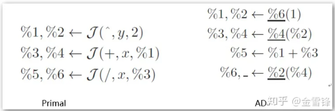

上图中的 %6 这里节点称为“alpha node”,对应的是Primal中的节点%6,也就是上面一排的B3,“/”operation的反向函数

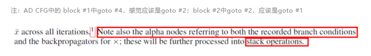

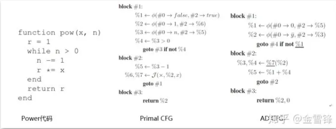

对于CFG间的控制流,需要对控制流进行反向分析,并在Primal CFG中插入适当的哑phi节点来记录和回放控制流。例如这一段计算power的代码:
对应的 Primal CFG中,插入了 %1 phi节点作为哑phi节点来记录控制流。然后在AD CFG中使用此 %1 来进行控制(%1记录通过入栈控制流,然后在AD CFG中通过出栈来回放控制流)
通过后续的代码优化,AD的Power代码类似如下的伪代码:
可以看出,CFG+BB的自动微分最终是通过迭代的方式来实现的,带Scope的SSA形式需要解决边界传递的问题对自动微分还是会带来一些处理上的麻烦

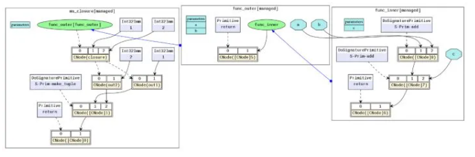

原生支持闭包,一方面可以方便的表达用户源代码中的闭包表示,另外也可以自然的支持自动微分算法中在反向函数中要访问原始函数的中间结果的要求:反向函数访问中间结果,并且作为一个闭包返回

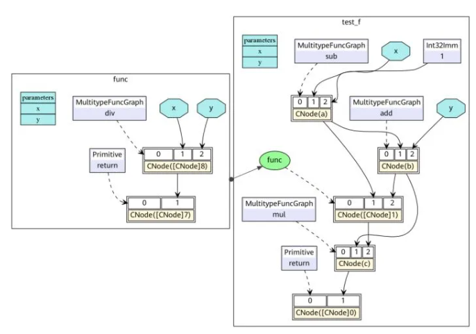

对应的MindIR为:https://w.url.cn/s/Ansh1KW
在MindIR中,一个函数图(FuncGraph)表示一个普通函数的定义,函数图一般由ParameterNode、ValueNode和CNode组成有向无环图,可以清晰地表达出从参数到返回值的计算过程
在上图中可以看出,python代码中两个函数test_f和func转换成了两个函数图,其参数x和y转换为函数图的ParameterNode,每一个表达式转换为一个CNode。CNode的第一个输入链接着调用的函数,例如图中的add、func、return
值得注意的是这些节点均是ValueNode,因为它们被理解为常数函数值。CNode的其他输入链接这调用的参数,参数值可以来自于ParameterNode、ValueNode和其他CNode。
在ANF中每个表达式都用let表达式绑定为一个变量,通过对变量的引用来表示对表达式输出的依赖,而在MindIR中每个表达式都绑定为一个节点,通过节点与节点之间的有向边表示依赖关系

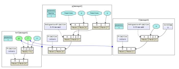

在MindIR中,函数的定义是由一个子图来定义,但其本身可以是一个被传递的值,作为其他高阶函数的输入或输出。例如下面一个简单的示例中,函数f作为参数传入了函数g,因此函数g是一个接收函数输入的高阶函数,函数f真正的调用点是在函数g内部
@ms_function
def hof(x):
 def f(x):
 return x + 3
 def g(function, x):
 return function(x) * function(x)
    res = g(f, x)
 return res
对应的MindIR为:https://w.url.cn/s/A8vb8X3

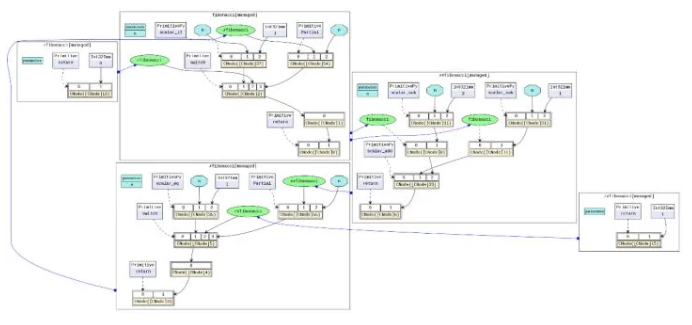

下面以一个简单的斐波那契用例来演示说明
@ms_function
def fibonacci(n):
 if(n < 1):
 return 0
 elif(n == 1):
 return 1
 else:
 return fibonacci(n-1) + fibonacci(n-2)
对应的MindIR为:https://w.url.cn/s/AUiE9Mc
其中fibonacci是顶层函数图,在顶层中有两个函数图被switch选择调用✓fibonacci是第一个if的True分支,✗fibonacci是第一个if的False分支。在✗fibonacci中被调用的✓✗fibonacci是elif的True分支,✗✗fibonacci是elif的False分支
这里需要理解的关键是在MindIR中,条件跳转和递归是以高阶控制流的形式表达的
例如,✓fibonacci和✗fibonacci是作为switch算子的参数传入,switch根据条件参数选择哪一个函数作为返回值
因此,switch是把输入的函数当成普通的值做了一个二元选择操作,并没有调用,而真正的函数调用是在紧随switch后的CNode上完成
自由变量和闭包
自由变量(free variable)是指在代码块中引用作用域环境中的变量而非局部变量
闭包(closure)是一种编程语言特性,它指的是代码块和作用域环境的结合
在MindIR中,代码块是以函数图呈现的,而作用域环境可以理解为该函数被调用时的上下文环境,自由变量的捕获方式是值拷贝而非引用。
一个典型的闭包用例如下:
@ms_function
def func_outer(a, b):
 def func_inner(c):
 return a + b + c
 return func_inner
@ms_function
def ms_closure():
    closure = func_outer(1, 2)
    out1 = closure(1)
    out2 = closure(2)
 return out1, out2
对应的MindIR为:https://w.url.cn/s/AsUMXTS
在例子中,a和b是自由变量,因为func_inner中变量a和b是引用的其父图func_outer中定义的参数。变量closure是一个闭包,它是函数func_inner与其上下文func_outer(1, 2)的结合。因此,out1的结果是4,因为其等价于1+2+1,out2的结果是5,因为其等价于1+2+2
