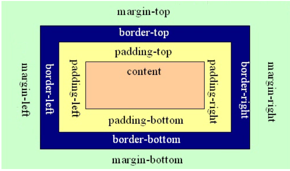

1.盒子模型的初步了解
盒尺寸中的4个盒子 content-box、padding-box、border-box和margin-box分别对应CSS世界中的centent、padding、border、margin属性,这四个属性称为”盒尺寸四大家族”;
  • width 宽度
  • height 高度
  • padding 内填充
  • border 边框线
  • margin 外间距
2.盒子模型分类及计算公式
  • 盒模型有两种,分别是ie盒子模型(IE6以下版本浏览器)和标准w3c盒子模型;
  • 能影响元素的实际大小的只有padding和border值,margin不影响实际大小;
标准盒子模型
  • 元素的实际宽度 = width + padding-left / right + border -left/right
  • 元素的实际高度 = height + padding -top/bottom + border-top/bottom
IE盒子模型
  • box-sizing:content-box 此属性表现为标准模式下的盒模型;
    padding和border不被包含在定义的width和height之内。对象的实际宽度等于设
    置的width值和border、padding之和,即 ( Element width = width + border +
    padding )
  • box-sizing: border-box 此属性表现为怪异模式下的盒模型;
     padding和border被包含在定义的width和height之内。对象的实际宽度就等于设
     置的width值,即使定义有border和padding也不会改变对象的实际宽度,即 (
     Element width = width )
