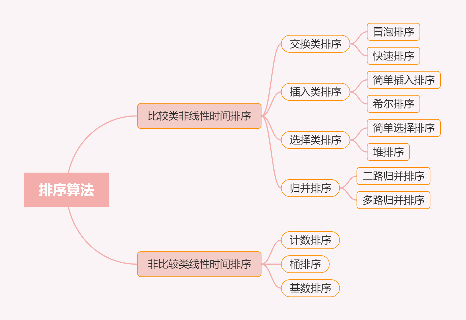

排序算法总结
复杂度总结
排序算法 时间复杂度(平均) 时间复杂度(最坏) 时间复杂度(最好) 空间复杂度 稳定性
冒泡排序 O(n²) O(n²) O(n) O(1) √
快速排序 O(n log n) O(n²) O(n log n) O(log n) ×
插入排序 O(n²) O(n²) O(n) O(1) √
希尔排序 O(n log n) O(n²) O(n) O(1) ×
选择排序 O(n²) O(n²) O(n²) O(1) ×
堆排序 O(n log n) O(n log n) O(n log n) O(1) ×
归并排序 O(n log n) O(n log n) O(n log n) O(n) √
计数排序 O(n + k) O(n + k) O(n + k) O(n + k) √
桶排序 O(n + k) O(n + k) O(n²) O(n + k) √
基数排序 O(n * k) O(n * k) O(n * k) O(n + k) √
