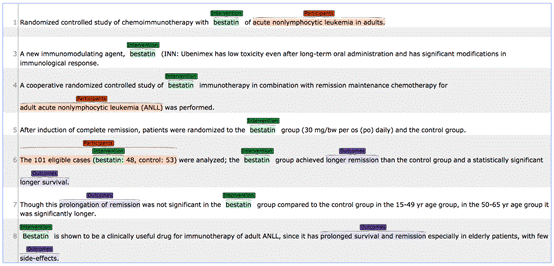

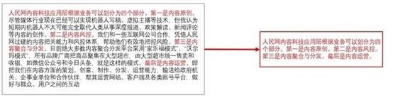

  • 文本类信息抽取:最典型的应用就是摘要抽取,从长段文本中抽取某几句话作为整段文本的摘要。另一个典型的应用就是某些属性值或者描述信息的抽取,图3是一个临床实验分析的例子,需要在分析报告中抽取参与者(Participants)、实验组(Interventions)、对照组(Comparator)和实验结果(Outcomes)的文本描述信息。
图2:文本摘要抽取示例图
图3:临床医疗实验分析中的PICO框架(Participants, Interventions, Comparator and Outcomes)

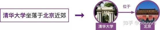

  • 关系类信息抽取:最基本的复合类信息抽取,它需要在实体类与文本类信息抽取的基础上,将两个实体或文本组合起来并打上一个标签,或者将三个实体或文本组合起来,最终形成三元组形式的结构化信息。通常情况下,实体和实体的组合叫关系抽取,实体和文本的组合叫属性抽取。
图4:关系类信息抽取示例图

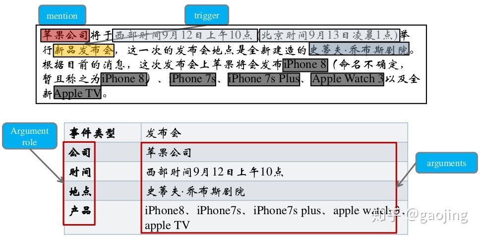

  • 事件类信息抽取:更为复杂的复合类信息抽取,它需要将多个事件元素(可能是实体,也可能是文本)按照一定结构形式组合起来,形成具有一定意义的事件。
图5:事件类信息抽取示例图

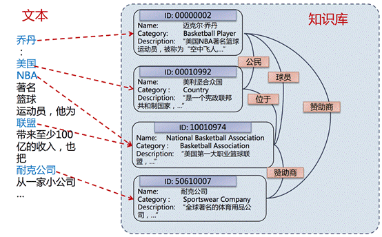

  • 链接式:需要在实体类抽取式的基础上,对抽取得到的实体做融合消岐、链接到给定知识库或知识图谱当中。典型的应用如图6中所示的实体链接。
图6:实体链接示例图

  • 直接表述类:即直接使用“S的P是O”、“O是S的P”之类的来表述三元组(S, P, O),如图4的例子,“坐落于”是“位于”的同义词,也属于很直接的表述,图5中“苹果公司”“举行”“新品发布会”、“将于”“西部时间9月12日上午10点(北京时间9月13日凌晨1点)”也都是事件元素关系的直接描述。这类表述的模式一般非常简单,模型效果会很好。
  • 指代表述类:表述时三元组的主语或宾语缺失,或者使用其他词指代,例如图5中“这一次的发布会”和后面的“这次发布会”都指代了“新品发布会”,分别表述了发布会的地点和发布的产品。
