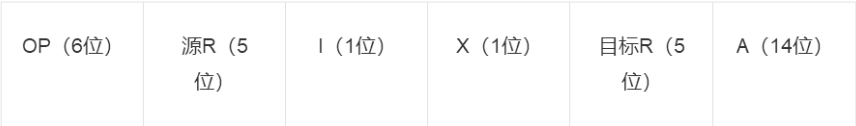

假设某计算机字长32位,CPU有32个32位的通用寄存器,指令长度为单字长,指令操作码占6位。请回答以下问题,注意写出分析过程:
(1)对于存储器直接寻址方式的RS型指令,能直接寻址的最大主存空间是多少?
(2)对于采用通用寄存器作为基址寄存器的RS型指令,则能直接寻址的最大主存空间是多少?
(注:按操作数的来源,指令可分为:RR型、SS型和RS型。RR型:两个操作数均来自寄存器的指令;SS型:两个操作数均来自内存的指令;RS型:操作数分别来自寄存器和内存的指令)
题目2 解答
因为有32个寄存器,所以寄存器编号R占5位,间址位I占1位,当I=0,存储器寻址的操作数为直接寻址,当I=1时为间接寻址,又因为操作码占6位,所以能直接寻址的最大主存空间是2^(32-6-6) = 2^20.
如采用基址寻址,则指令格式中应给出基址寄存器号,以指定哪一个通用寄存器用作基址寄存器。指令格式变为:
增加寻址特征位X,当X=1时,以目标寄存器R作为基址寄存器进行基址寻址。
基址寻址可访问存储空间为:2^32字。
