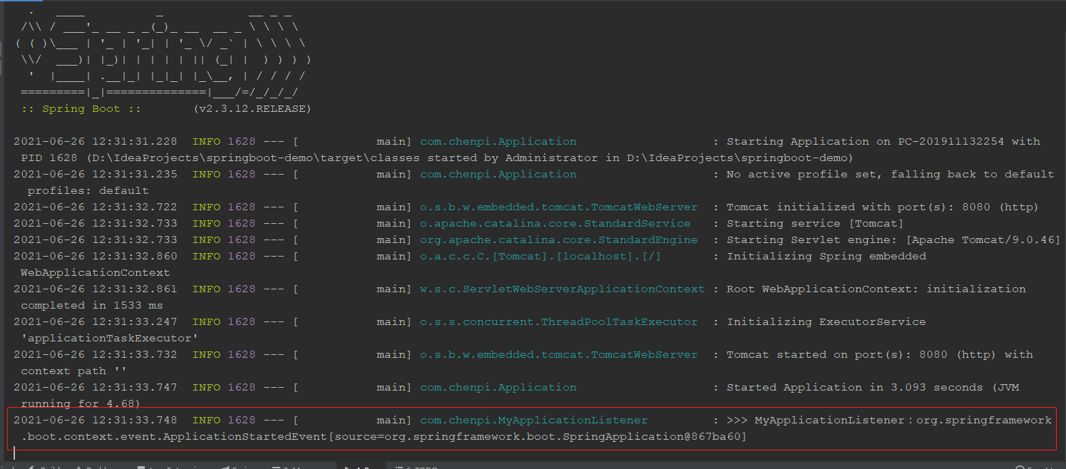

如下我们定义一个监听器,监听具体的事件,例如监听 ApplicationStartedEvent 事件。
package com.chenpi;
import lombok.extern.slf4j.Slf4j;
import org.springframework.boot.context.event.ApplicationStartedEvent;
import org.springframework.context.ApplicationListener;
import org.springframework.stereotype.Component;
 * @Description
 * @Author 陈皮
 * @Date 2021/6/26
 * @Version 1.0
@Slf4j
@Component
public class MyApplicationListener implements ApplicationListener<ApplicationStartedEvent> {
    @Override
    public void onApplicationEvent(ApplicationStartedEvent event) {
        log.info(">>> MyApplicationListener:{}", event);
启动服务,会发现在服务启动后,此监听器被触发了。

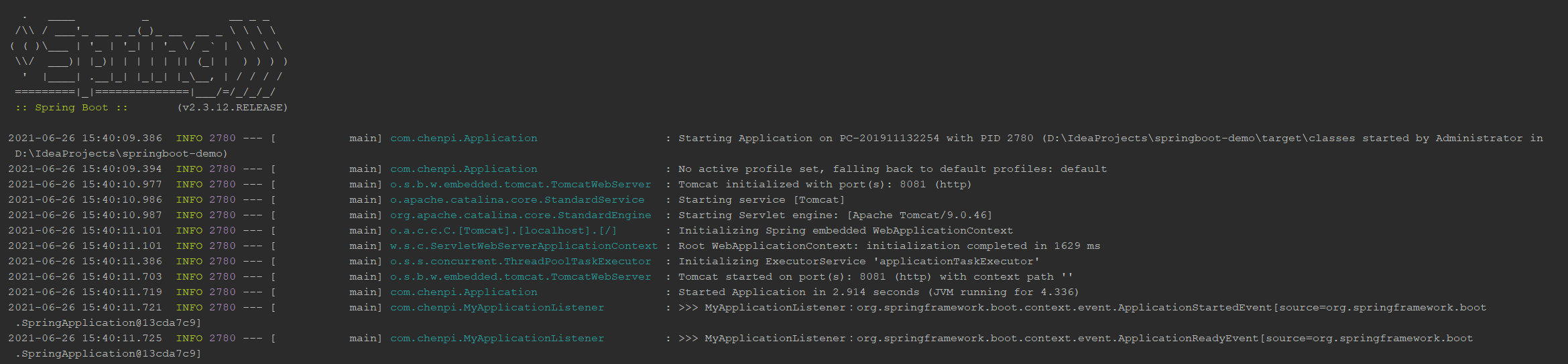

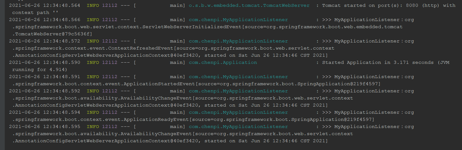

注意,监听器类的 bean 要注入到 Spring 容器中,不然不会生效。一种是使用注解注入,例如 @Component。另外可以使用 SpringApplicationBuilder.listeners() 方法添加,不过这两种方式有区别的,看以下示例。
首先我们使用 @Component 注解方式,服务启动时,监视到了2个事件:
  • ApplicationStartedEvent
  • ApplicationReadyEvent
package com.chenpi;
import org.springframework.boot.context.event.SpringApplicationEvent;
 * @Description
 * @Author 陈皮
 * @Date 2021/6/26
 * @Version 1.0
@Slf4j
@Component
public class MyApplicationListener implements ApplicationListener<SpringApplicationEvent> {
    @Override
    public void onApplicationEvent(SpringApplicationEvent event) {

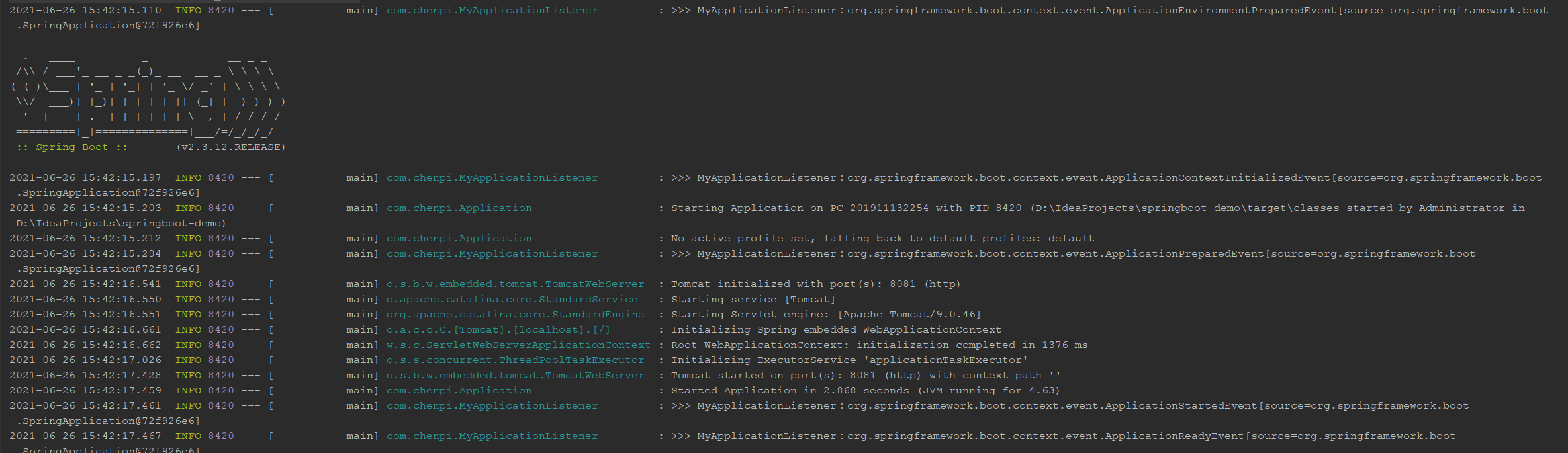

而使用 SpringApplicationBuilder.listeners() 方法添加监听器,服务启动时,监听到了5个事件:
  • ApplicationEnvironmentPreparedEvent
  • ApplicationContextInitializedEvent
  • ApplicationPreparedEvent
package com.chenpi;
import org.springframework.boot.SpringApplication;
import org.springframework.boot.autoconfigure.SpringBootApplication;
import org.springframework.boot.builder.SpringApplicationBuilder;
import org.springframework.context.ConfigurableApplicationContext;
@SpringBootApplication
public class Application {
        // SpringApplication.run(Application.class, args);
        SpringApplication app = new SpringApplicationBuilder(Application.class)
                .listeners(new MyApplicationListener()).build();
        app.run(args);
其实这是和监听器 bean 注册的时机有关,@component 注解的监听器 bean 只有在 bean 初始化注册完后才能使用;而通过 SpringApplicationBuilder.listeners() 添加的监听器 bean 是在容器启动前,所以监听到的事件比较多。但是注意,这两个不要同时使用,不然监听器会重复执行两遍。
如果你想在监听器 bean 中注入其他 bean(例如 @Autowired),那最好是使用注解形式,因为如果太早发布监听器,可能其他 bean 还未初始化完成,可能会报错。

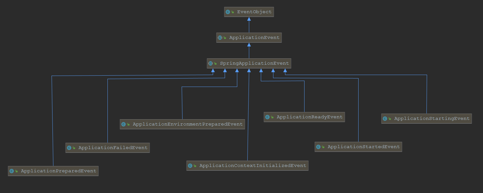

在 Spring 中,比较重要的事件类是 SpringApplicationEvent。Spring 有一些内置的事件,当完成某种操作时会触发某些事件。这些内置事件继承 SpringApplicationEvent 抽象类。SpringApplicationEvent 继承 ApplicationEvent 并增加了字符串数组参数字段 args。
 * Base class for {@link ApplicationEvent} related to a {@link SpringApplication}.
 * @author Phillip Webb
 * @since 1.0.0
@SuppressWarnings("serial")
public abstract class SpringApplicationEvent extends ApplicationEvent {
	private final String[] args;
	public SpringApplicationEvent(SpringApplication application, String[] args) {
		super(application);
		this.args = args;
	public SpringApplication getSpringApplication() {
		return (SpringApplication) getSource();
	public final String[] getArgs() {
		return this.args;
我们可以编写自己的监听器,然后监听这些事件,实现自己的业务逻辑。例如编写 ApplicationListener<ContextStartedEvent> 接口的实现类,监听 ContextStartedEvent 事件,当应用容器 ApplicationContext 启动时,会发布该事件,所以我们编写的监听器会被触发。
