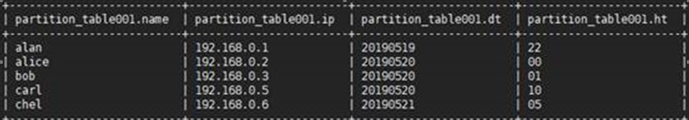

 步骤 3      partition_table001表某个日期分区下的数据(如下图所示)load到目标表partition_table002中。

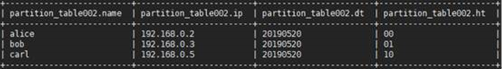

2.         如果使用静态分区,必须指定分区的值,如将partition_table001表中日期分区为“20190520”、小时分区为“00”的数据加载入表partition_table002中:
INSERT OVERWRITE TABLE partition_table002 PARTITION (dt='20190520', ht='00') SELECT name, ip FROM partition_table001 WHERE dt='20190520' and ht='00';
查询一下表partition_table002中我们插入的数据,结果如下图所示:
3.         如果希望插入每天24小时的数据,则需要执行24次上面的语句。而使用动态分区会根据select出的结果自动判断数据该load到哪个分区中去,只需要一句语句即可完成,命令及结果如下所示:
INSERT OVERWRITE TABLE partition_table002 PARTITION (dt, ht) SELECT * FROM partition_table001 WHERE dt='20190520';

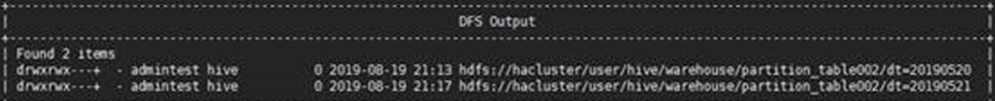

步骤 4      查看表格partition_table002下的所有分区信息使用如下命令:
SHOW PARTITIONS partition_table002;
或者拥有admin权限的用户使用dfs ls <表存储目录>命令如下:
dfs -ls hdfs://hacluster/user/hive/warehouse/partition_table002;

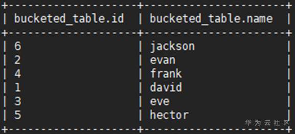

步骤 3      向表里插入准备好的没有划分桶的数据,例如将没有划分桶的表users的数据插入目标表bucketed_table
INSERT OVERWRITE TABLE bucketed_table SELECT * FROM users;

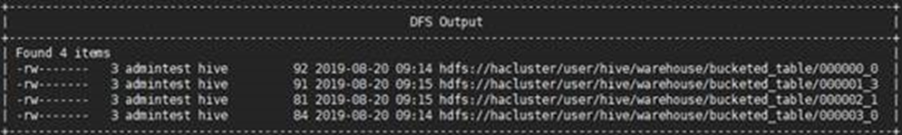

步骤 4      查看表格bucketed_table下的所有分桶信息,需要拥有admin权限的用户使用dfs ls <表或分区存储目录>命令如下:
dfs -ls hdfs://hacluster/user/hive/warehouse/bucketed_table;

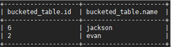

步骤 5      对桶中的数据进行采样,使用抽样命令TABLESAMPLE(BUCKET x OUT OF y),例如对表格bucketed_table从第一个桶开始抽取1个桶数据量的样本:
SELECT * FROM bucketed_table TABLESAMPLE(BUCKET 1 OUT OF 4 ON id);
抽样命令TABLESAMPLE(BUCKET x OUT OF y)中,y必须是表格中分桶数的倍数或者因子。Hive根据y的大小,决定抽样的比例。x表示从哪个桶开始抽取。例如,表格的总分桶数为16tablesample(bucket 3 out of 8),表示总共抽取(16/8=2bucket的数据,分别为第3个桶和第(3+8=11个桶的数据。
