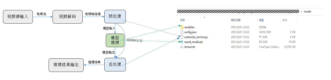

         提取视频场景的通用推理流程如下:
         如上图,视频处理场景的流程可分为“视频源输入”、“视频解码”、“预处理”、“模型推理”、“后处理”、“推理结果输出”六个部分。其中“视频源输入”、“视频解码”、“推理结果输出”三个灰色的部分Modelarts已经提前准备好。“预处理”、“模型推理”、“后处理”三个部分可由用户自由定制,具体定制方法如下:
         1)定制模型:Modelarts已经提供好模型加载的方法,用户只需要将自己“saved_model”格式的模型放置到指定的model目录即可。

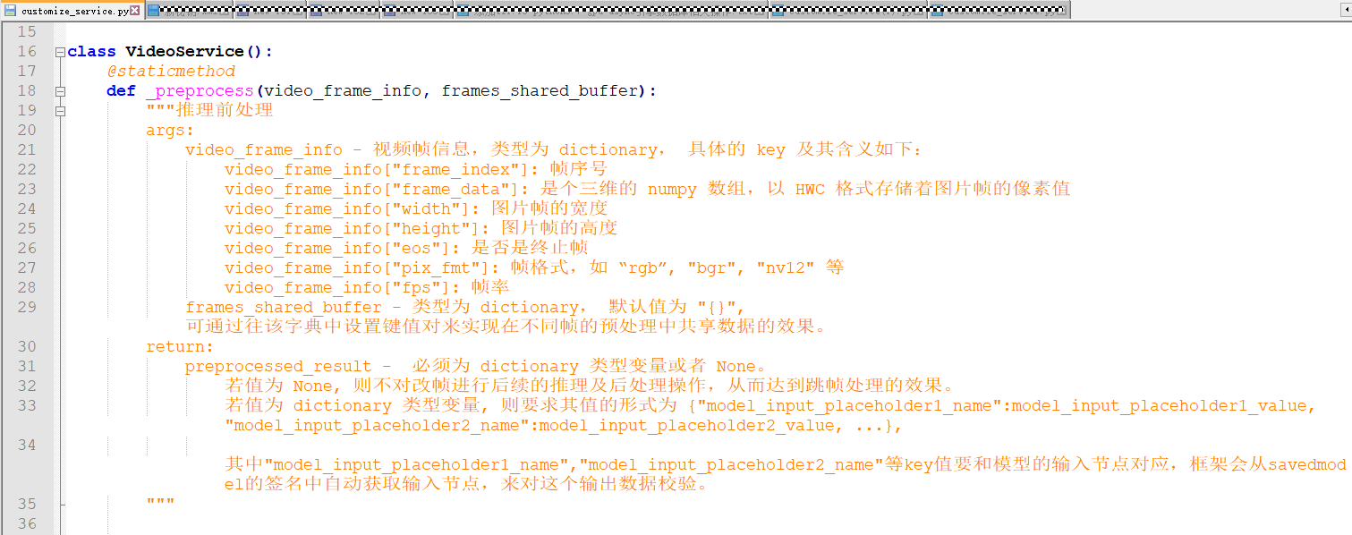

         2)定制预处理:Modelarts会将解码后的视频帧数据提供给用户,用户只需通过重写“customize_service.py”中“VideoService”类的静态方法“_preprocess”便好,“_preprocess”函数的入参以及对出参的约束如下:

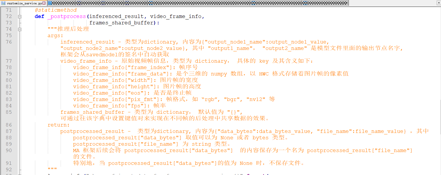

         3)定制后处理:Modelarts会将模型推理后的输出及解码后的视频帧数据提供给用户,用户只需通过重写“customize_service.py”中“VideoService”类的静态方法“_postprocess”便好,“_postprocess”函数的入参以及对出参的约束如下:

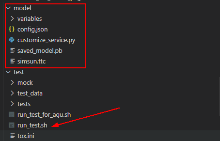

1)下载本文附件,如下图,附件提供了一个已调试OK的视频推理模型包“model”文件夹,同时也提供了基于tox框架写好的验证用例,供用户线下调试自己模型包是否OK。

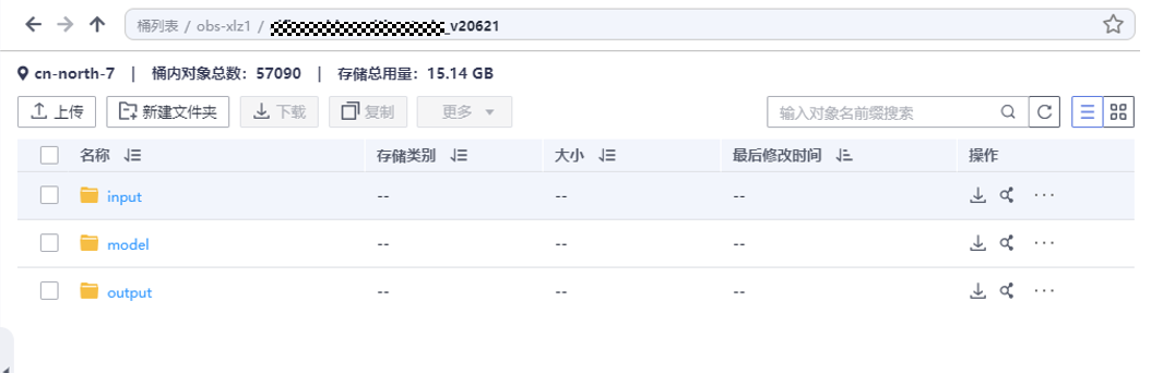

2)将附件包中的“model”文件夹传到华为云OBS中。
            将附件包中的“test/test_data/input”、“test/test_data/output”文件夹放到华为云OBS与之前“model”文件夹放置同级的目录下。

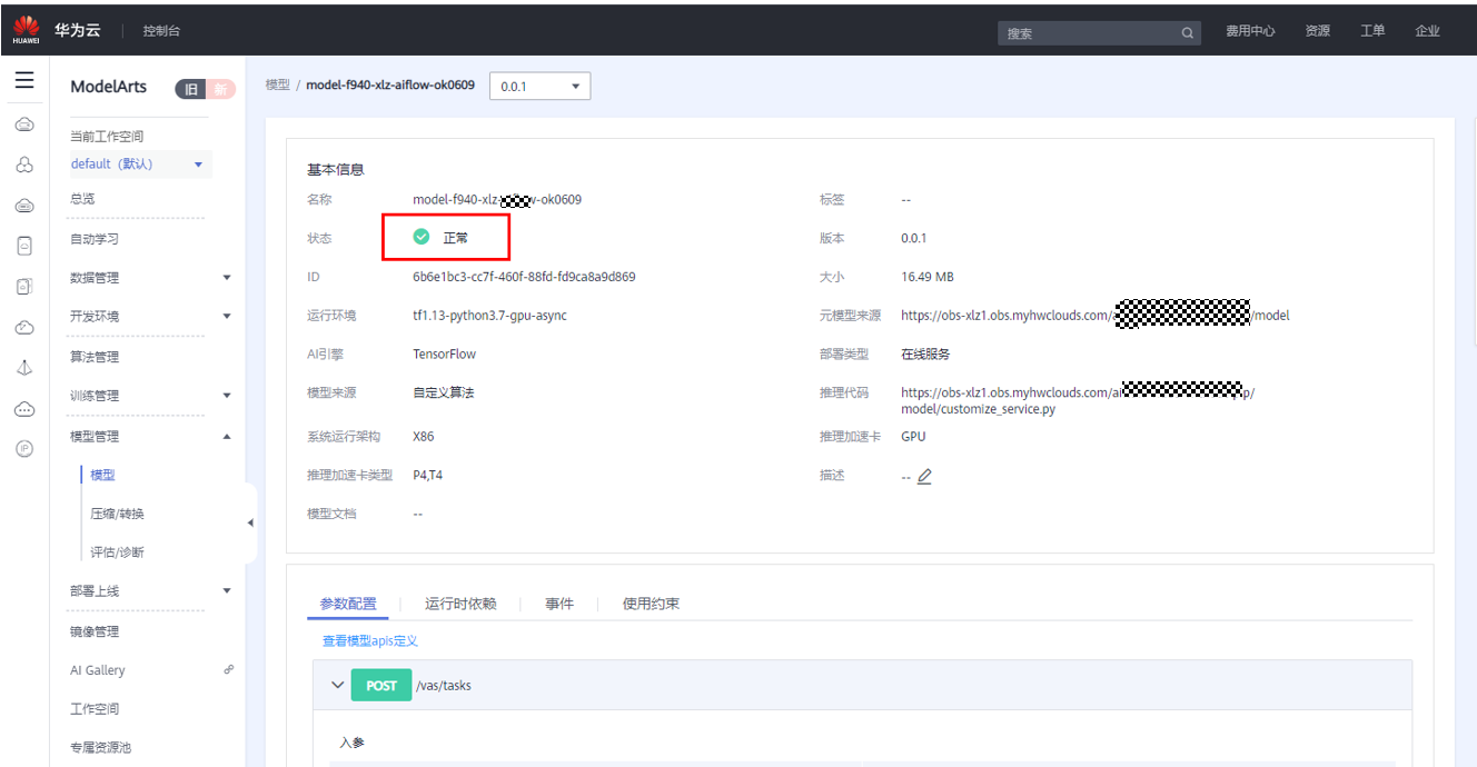

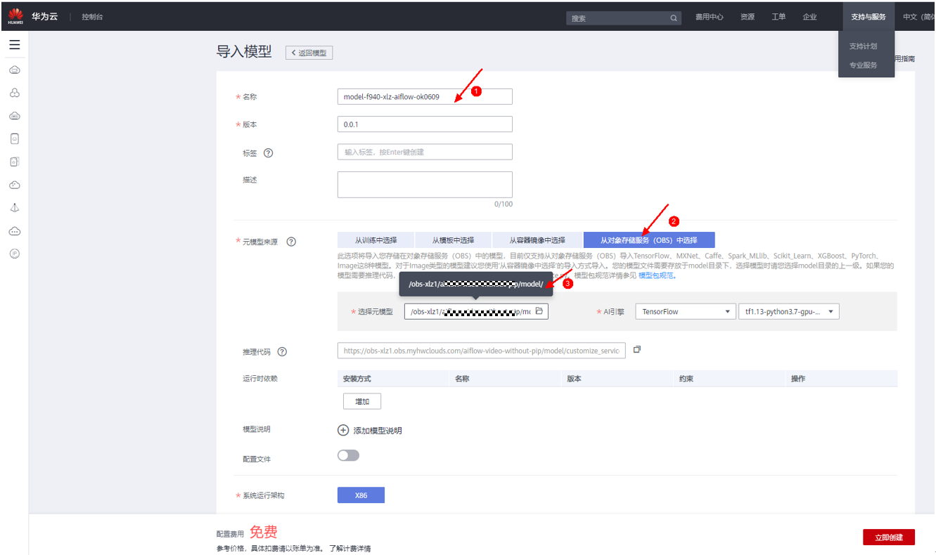

3)导入模型:在Modelarts导入模型界面,选择从OBS导入,选择刚才传到OBS中的model目录。如下图所示:
      按下面操作配置好模型的各个配置后点击创建模型:
      可以看到模型创建成功:

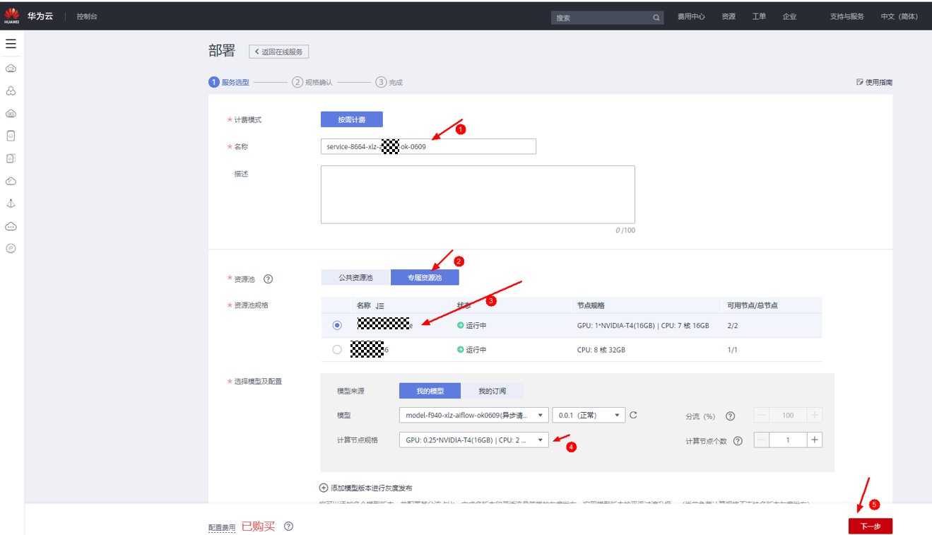

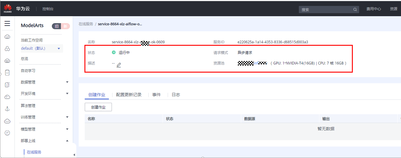

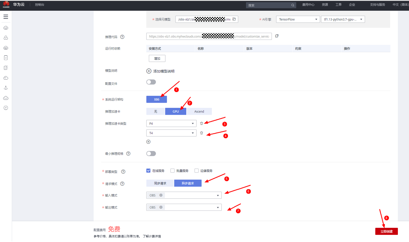

4).部署服务,将上述模型部署为在线服务,部署中要选择有GPU的资源节点(公共池和专属池都可以):

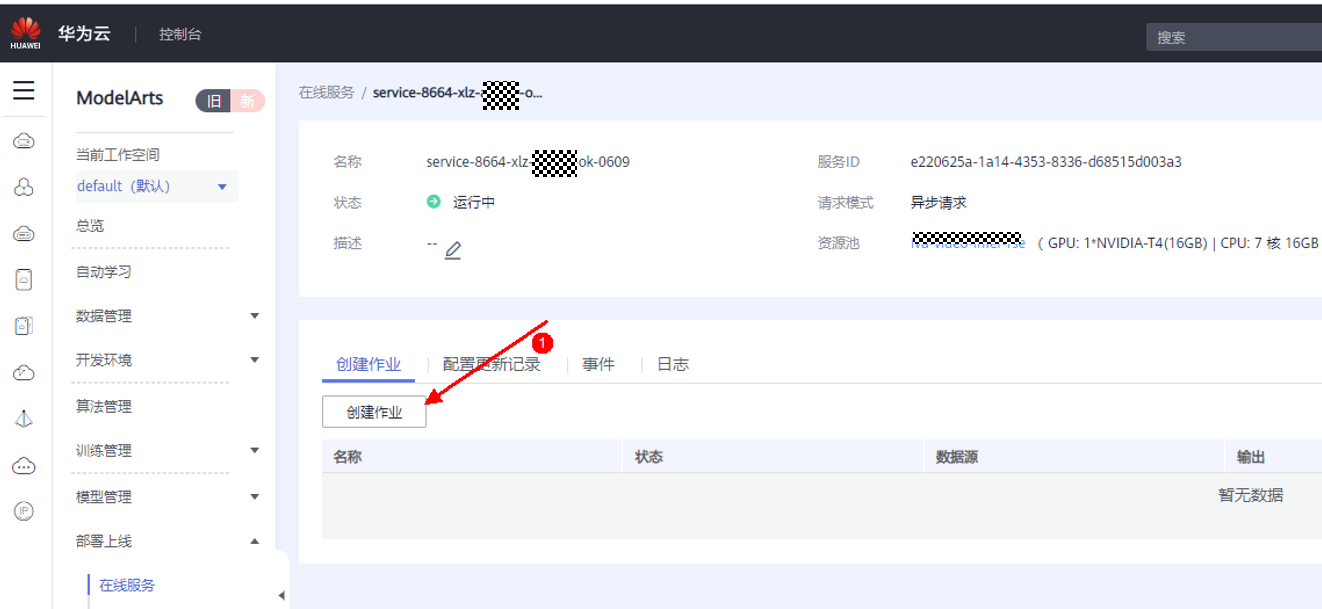

      可以看到服务已经部署成功:

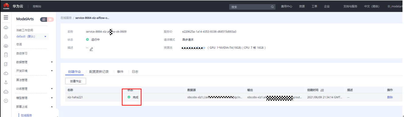

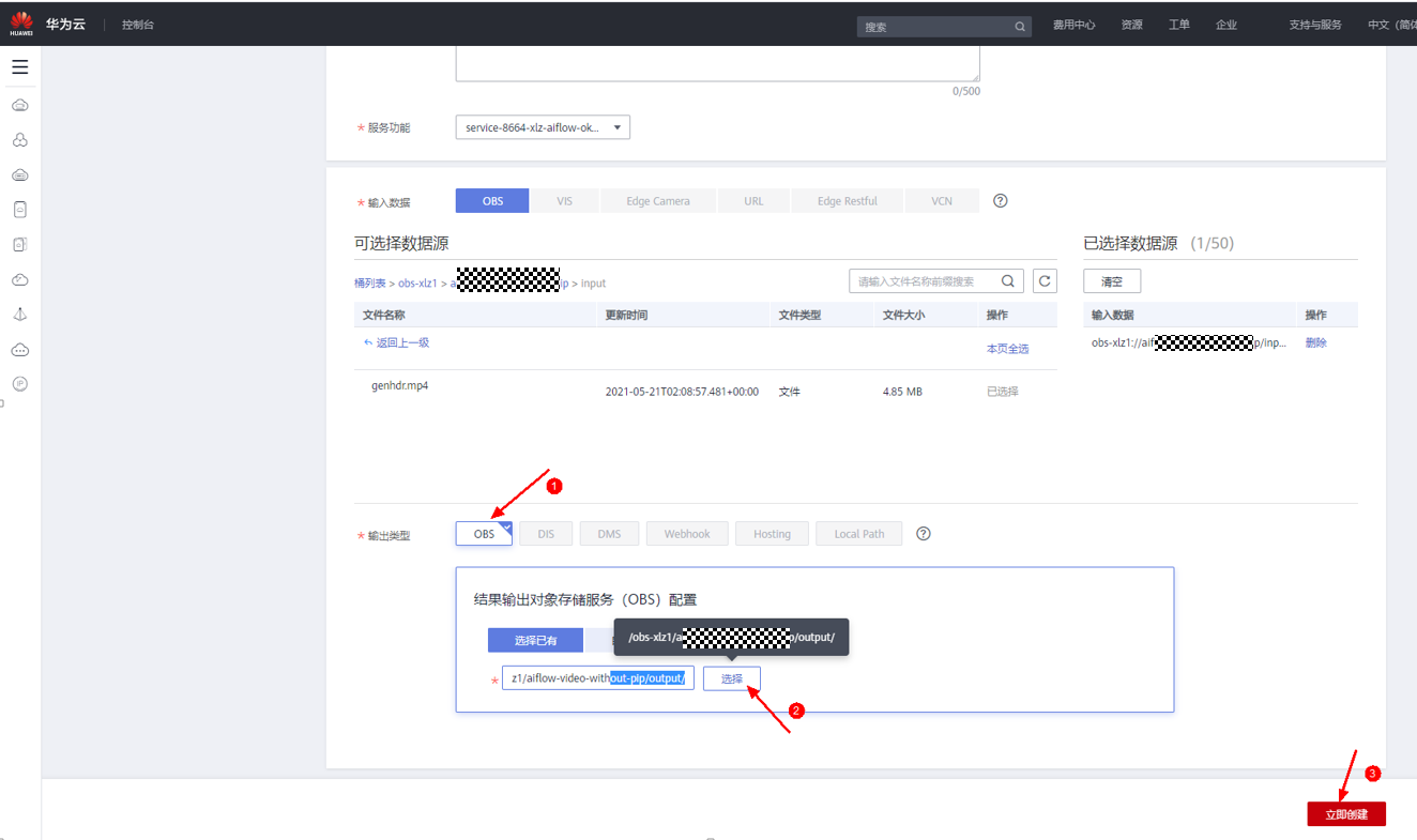

5)创建作业:在服务界面选择创建作业

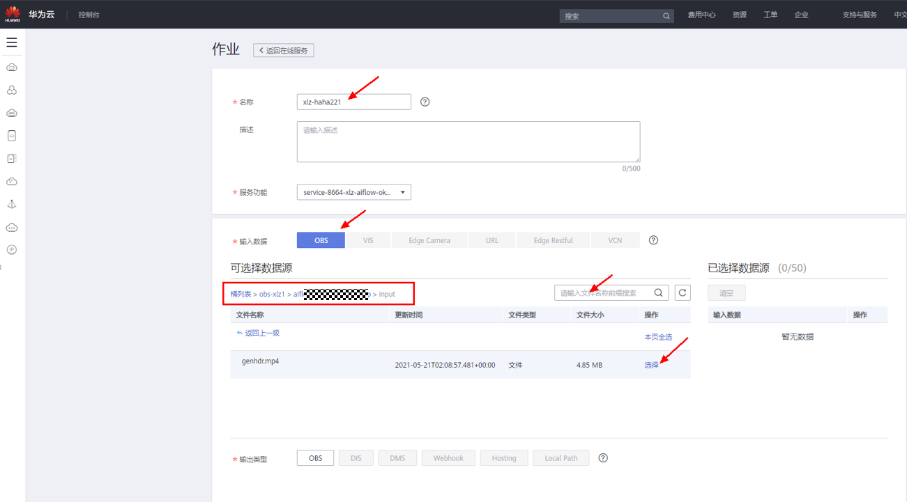

      选择输入视频,选到步骤2)中上传到OBS中的input文件夹中的视频文件如下:
      选择输出路径,选到步骤2)中上传到OBS中的output文件夹如下:
6)等待视频处理完成:

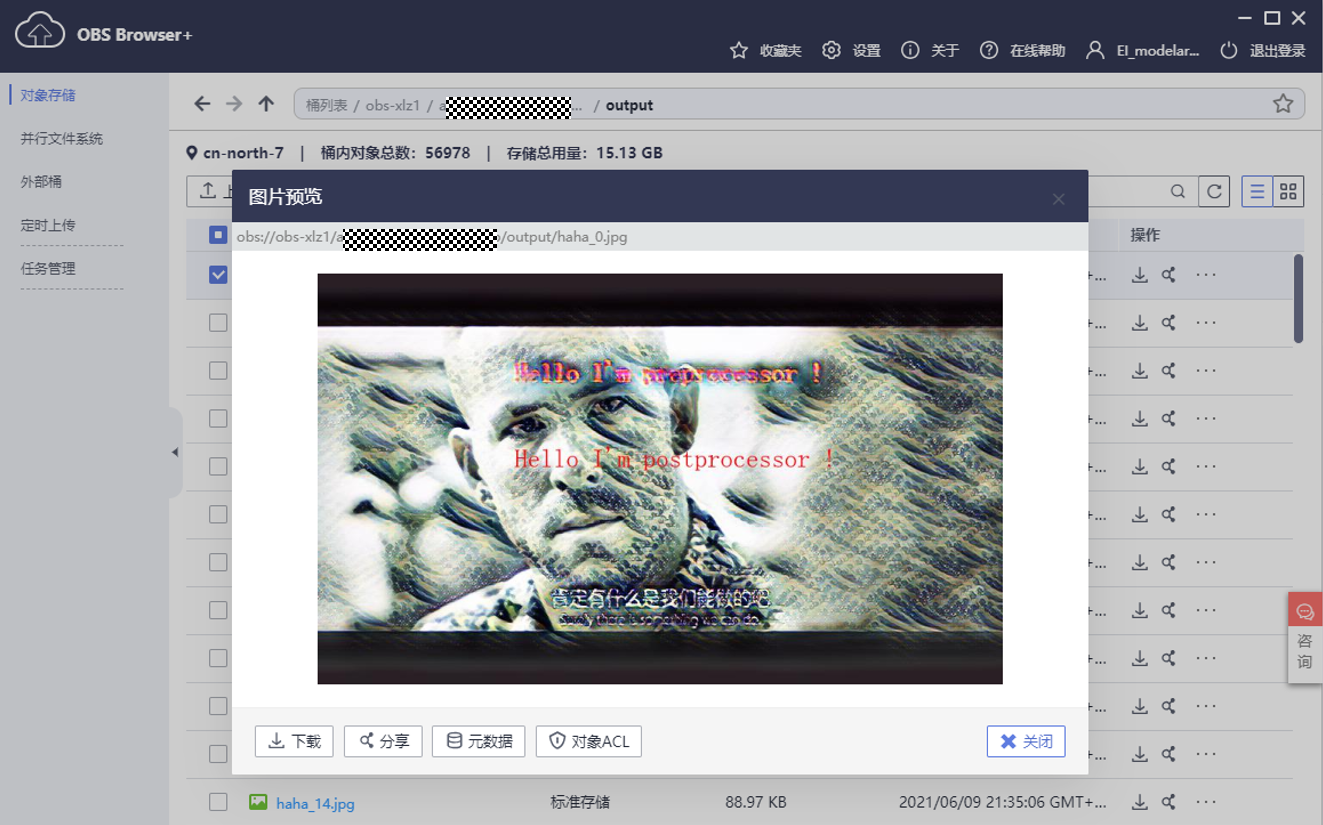

      查看OBS中的output文件夹,可看到视频已被拆成图片后的推理结果了。
7)用户根据自己需要,更换model文件夹下的“saved_model”格式的模型文件,并修改“customize_service.py”中的“_preprocess”和“_postprocess”函数来完成自己的业务逻辑。修改完后可以先运行“test/run_test.sh”来提前验证下修改后的模型包是否能正常推理,待线下调试好,可正常推理后再按上述步骤将模型包提交到OBS中部署成Modelarts服务。

                  模型包结构要求:
                  └── model
                    ├── config.json             (必须,Modelarts推理相关的配置文件)
                    ├── customize_service.py     (必须,推理文件)
                    ├── saved_model.pb         (必须,SavedModel格式的模型文件)
                    └── variables               (必须,SavedModel格式的模型文件)
                      ├── variables.data-00000-of-00001
                      └── variables.index

      “customize_service.py”文中必须有一个“VideoService”类,“VideoService”类必须有两个静态方法“_preprocess”和“_postprocess”,相应的函数签名约束如下:
