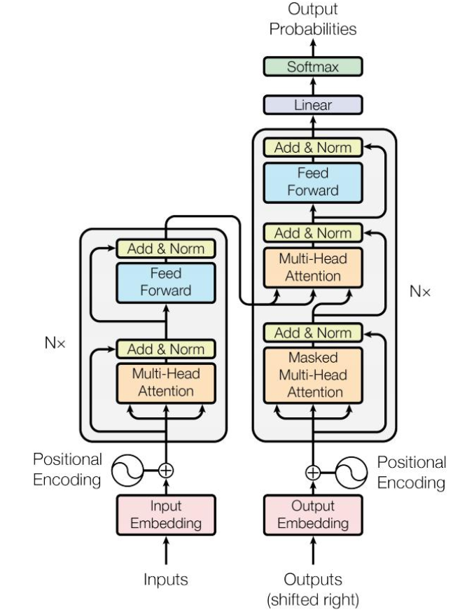

Transformer基本结构
Transformer的优势
- 并行计算
- 全局视野
- 灵活的堆叠能力

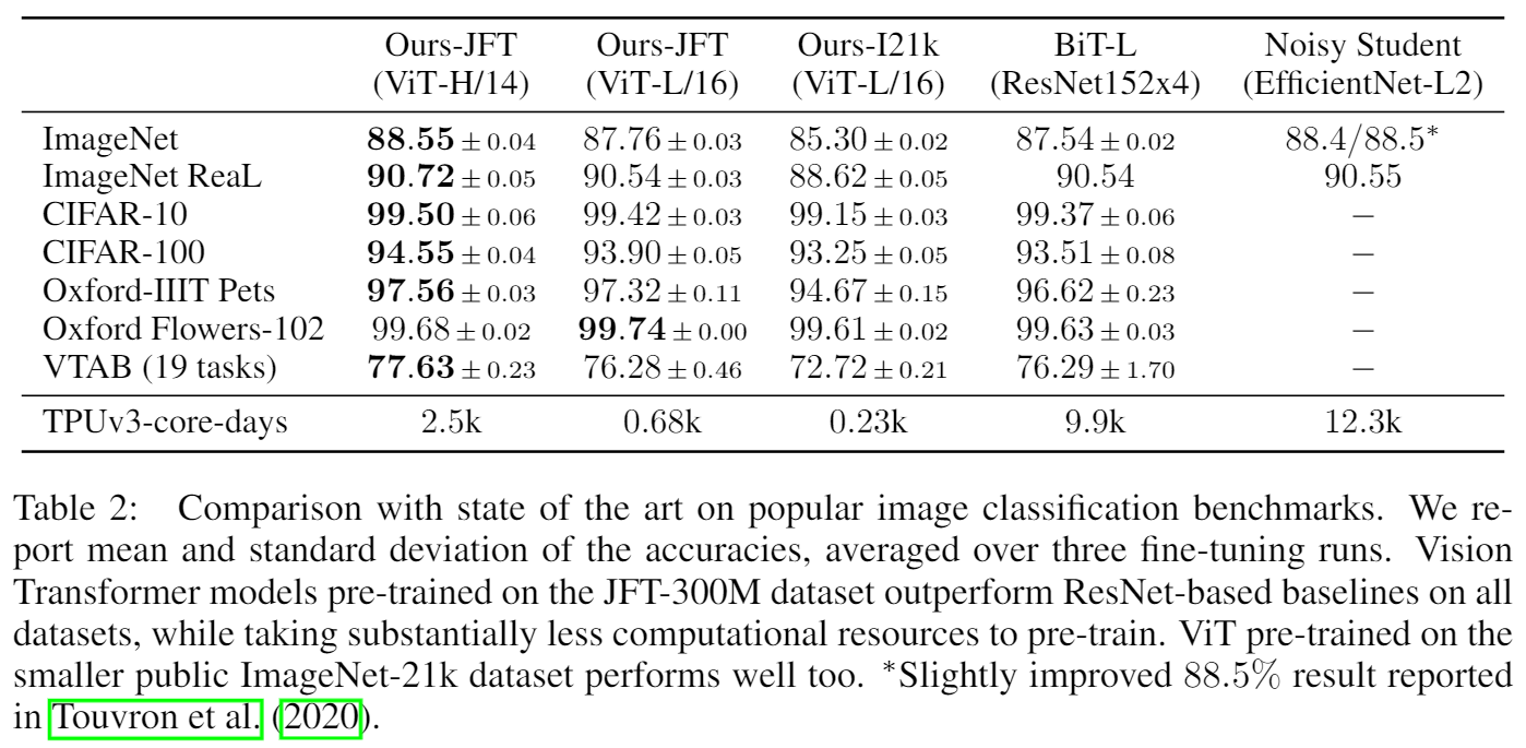

ViT和ResNet Baseline 取得了不相上下的结果
ImageNet等: 数据集名称
JFT: 谷歌闭源数据集, 规模是ImageNet的30倍左右
ViT-H/14: ViT-Huge模型, 输入序列14x14
BiT : 一个大ResNet进行监督+迁移学习的模型
Noisy Student: 一个半监督学习的EfficientNet-L2

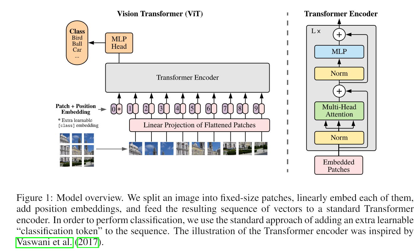

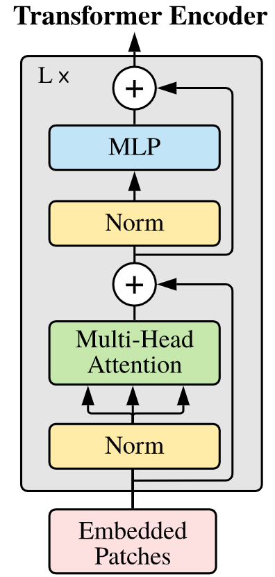

ViT结构
• The Architecture
• Follow the original Transformer
• 实际上只使用了Transformer的Encoder
• Transformer的scale能力强
• 其 实现简单

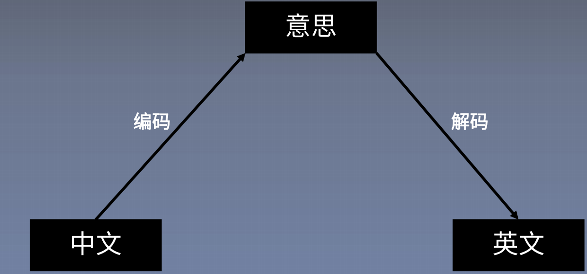

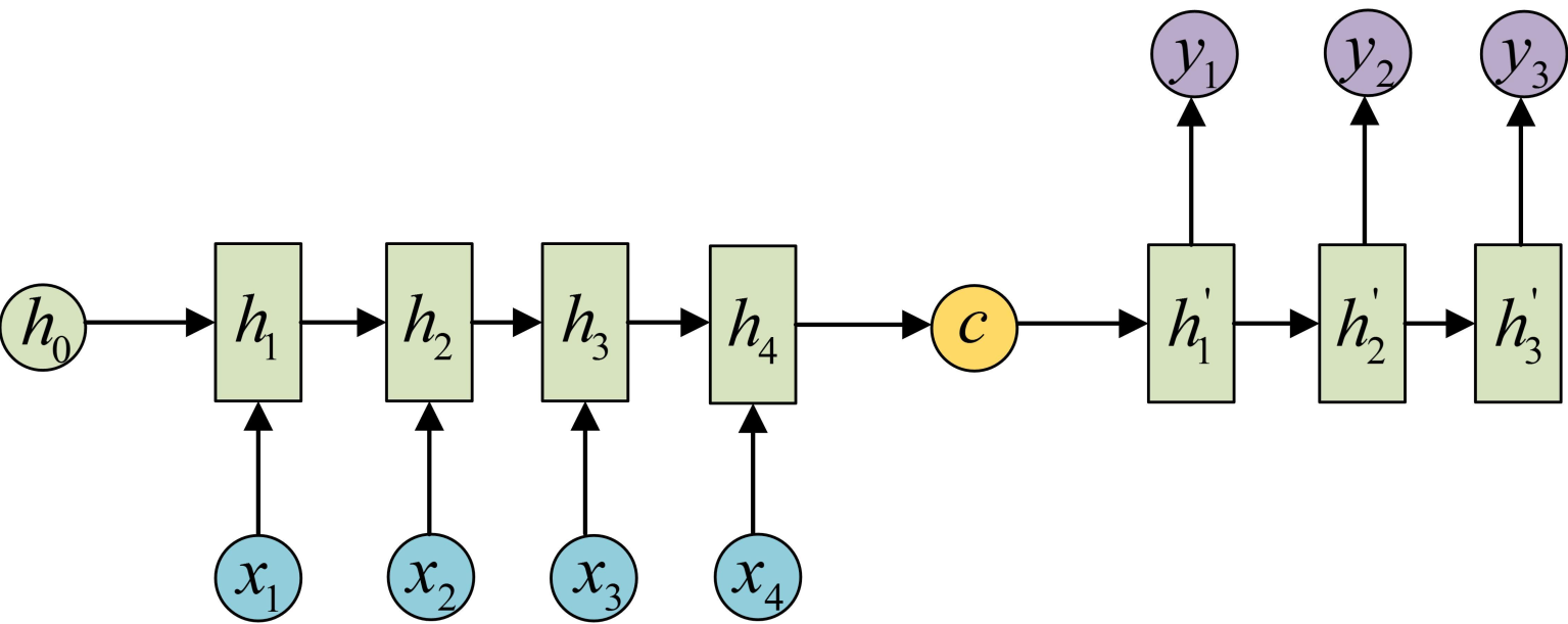

背景介绍——以机器翻译为例
Attention 背后的直觉:
并不用完全编码
一个翻译至于有限的几个词有关

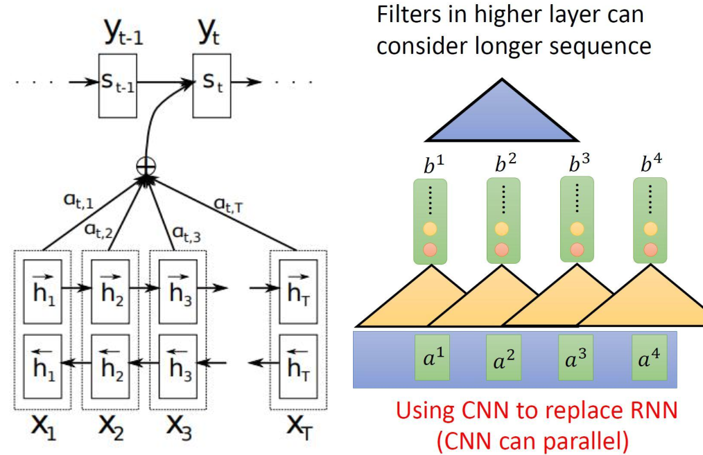

Attention示意图

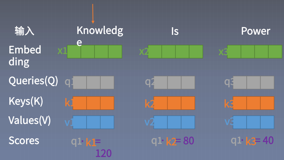

Attention计算——本质相似性计算
Attention优点:
- 并行计算
- 全局视野

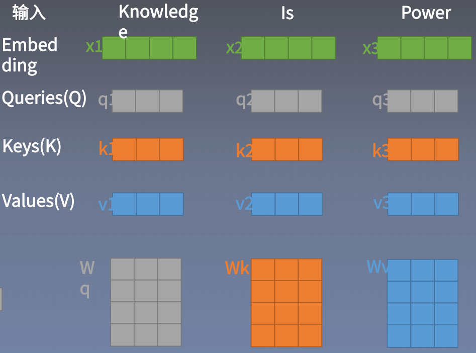

MultiHead-Attention

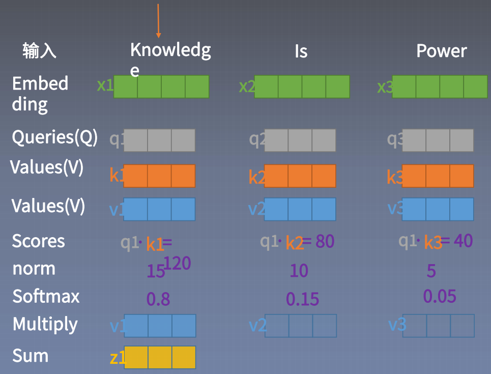

Self Attention

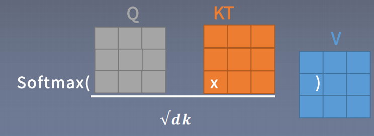

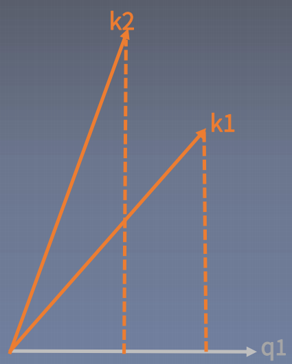

Self Attention计算:实际上是在进行相似度计算,即计算每个q和每个k的相似度
公式:
Q,K,V都是什么?
Query: 查询, 询问
Key: 键值, 关键词
Value: 价值, 数值
为什么点积可以表示相似性?
New value的意义是什么?
单词意义->句中意思的转化

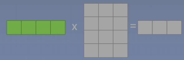

计算可以矩阵化并行

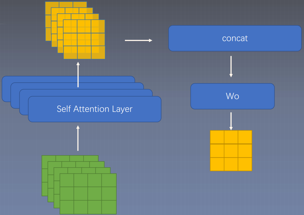

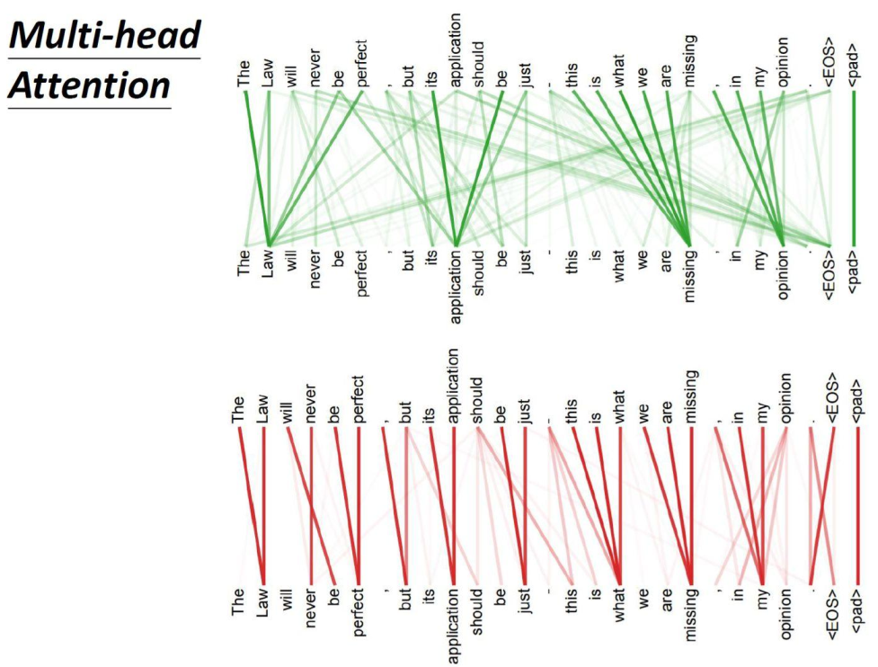

MultiHead Attention
有多个Wq,Wk,Wv上述操作重复多次结果concat一起
Why MultiHead Attention?
答:给注意力提供多种可能性。
Transformer Encoder
输入端适配
直接把图片切分,然后编号输入网络即可。

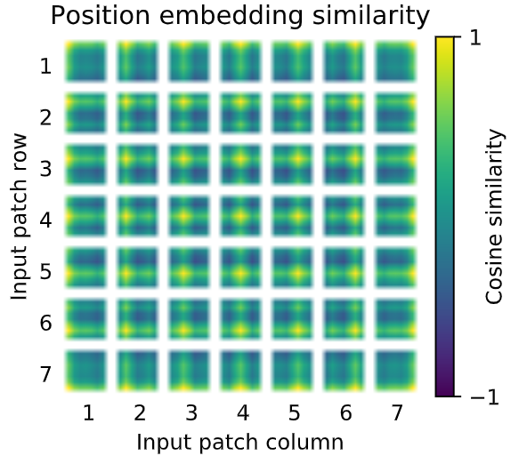

位置编码
图像切分重排后失去了位置信息
并且Transformer的内部运算是空间信息无关的,所以需要把位置信息编码重新传进网络
ViT使用了一个可学习的vector来编码,编码vector和patch vector直接相加组成输入
为什么直接相加,而不是concat?
因为相加是concat的一种特例。
数据流

实验结果
ImageNet等: 数据集名称

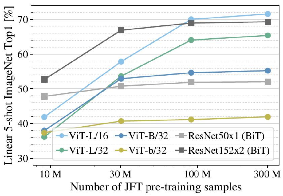

ViT的性能需要大量的数据
不然ViT Large的性能无法充分发挥

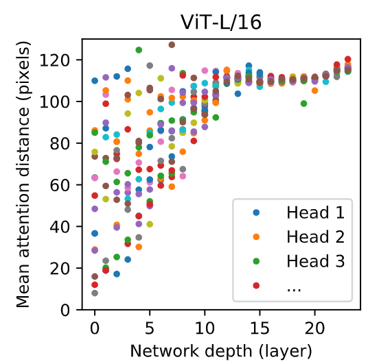

Attention距离和网络层数的关系
Attention的距离可以等价为Conv中的感受野大小
可以看到越深的层数, Attention跨越的距离越远
但是在最底层, 也有的head可以覆盖到很远的距离
这说明他们确实在负责Global信息整合

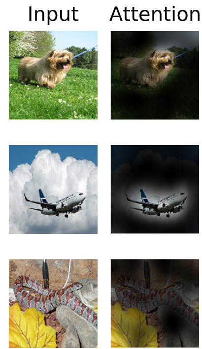

Attention 可视化
