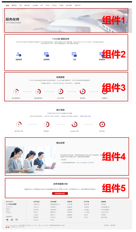

其中,组件化的关键在于处理页面的共性和定制性。 浏览类页面的共性是以楼层为维度,并且楼层间独立。定制性在于部分页面会有一些非楼层组件,比如浮窗或少许全局逻辑。
我们先按不同的定制性将页面进行分类,形成一些页面模板,比如通用页面模板以及其他一些产品页面,新闻页面的模板。页面模板往往包含了页头页尾,以及刚才提到的页面定制逻辑,比如官网服务保障页,用的就是只包含页尾的通用页面模板。
然后是处理共性部分,我们把页面按楼层拆分,官网服务保障页面可以由5类组件组成,组件2和3都是步骤条组件,可以复用。我们将页面的定制性收编到不同的页面模板中去,共性部分就是可以复用的一个个楼层组件。

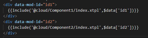

组件化后,就是如何用配置化信息描述页面。配置信息里包含页面模板、页面结构、页面数据和依赖信息。
页面模板描述页头页尾和页面定制信息。页面结构描述用了哪些楼层组件以及组件的顺序,用户在画布上拖拽组件或者删除组件其实都是在修改页面结构文件。同时,页面结构也记录了楼层组件和页面数据的关联性。
页面数据则是描述了楼层组件具体的配置数据,用户在画布上的组件内容编辑,就是在调整页面数据。
最后加上楼层组件和三方件的版本依赖信息,再通过DSL渲染引擎就可以渲染出最终的html页面

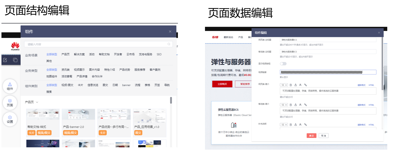

下图为页面结构编辑和页面数据编辑的示意图,页面结构编辑是从画布左边的组件市场中拖拽组件到页面指定位置。其中组件市场的组件是通过本地IDE开发然后通过npm发布上传。页面数据编辑是点击目标组件后,在弹出的组件编辑框中进行编辑操作,组件编辑框采用类似JSON-schema的语法定义在组件中,编辑完成后可以选择发布,预览等功能。

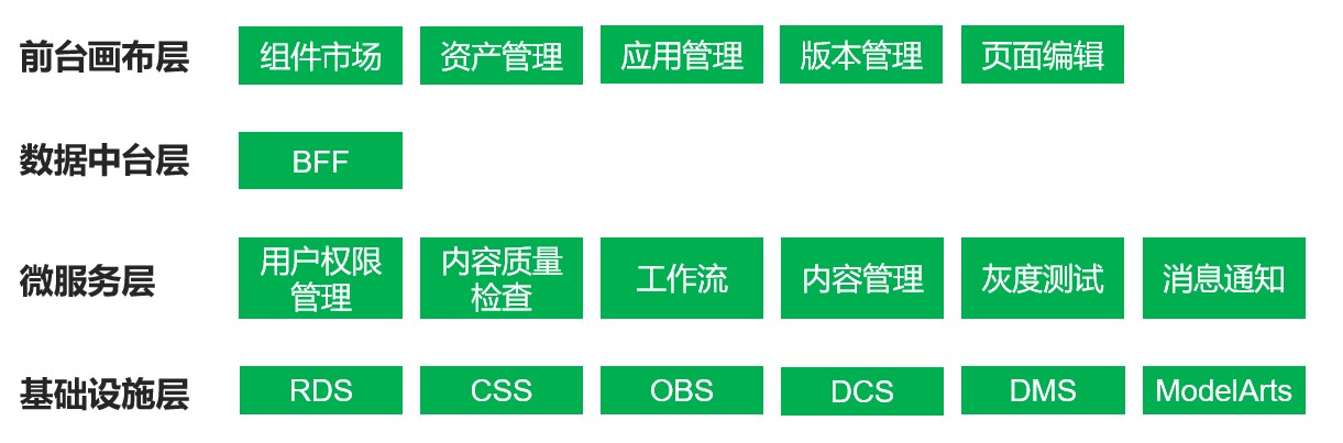

我们第一阶段做出的HPA平台的模块图主要有四层。
基础设施层是华为云云服务、数据库RDS、云搜索CSS、对象存储OBS、Redis,分布式消息通知,一站式AI开发平台ModelArts。
微服务层提供了用户权限管理,配合工作流,消息通知指定该用户可以编辑哪些页面,编辑以后需要给谁审核;内容质量检查和灰度测试作为页面上线前的质量和样式风格的报障;内容管理就是上文提到的统一数据微服务接口。
数据中台层是BFF根据url或者调用参数返回渲染好的页面。
前端画布层主要包含组件市场、资产管理、应用管理、版本管理和页面编辑。这里的应用管理还比较狭义,只限于UI。版本管理功能主要提供了页面的回退,对比等功能。

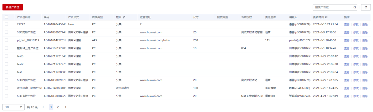

管理台页面是目前国内低代码平台支持较多的一种页面类型,下图是一个简单的管理台页面的例子,图中部分信息做了隐藏。
主体是一个表格,下面有分页组件,上面是新增和搜索,表格内有查、改、删的按钮。页面特点在于组件种类相对固定,一般有表格、搜索、分页、弹窗、按钮和图组件。而且基础逻辑比较固定,可以泛化为针对底层数据模型的增删改查。它的定制性在于增删改查接口的差异性和页面的一些定制功能。
