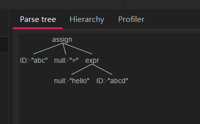

现在我们输入一个字符串” abc = hello abcd”,就可以获得如下的语法解析树
可以看出,根据从上而下的递归解析规则,首先是assign作为根语法解析规则开始匹配字符串,先是词法规则ID根据正则规则匹配到了“abc”字符串,然后直接匹配到了”=”号,之后又将剩余的部分交给了expr语法规则去匹配,expr也执行了一样的流程,匹配到了”hello”和ID词法规则。

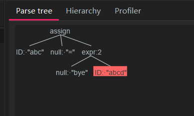

可以看到expr的语法解析规则被改变了,多添加了一个‘|’符号以及后面的解析规则,这里可以将expr的匹配视为switch的逻辑,被’|’分开的就是case后腰匹配的规则。现在我们将字符串” abc = bye abcd”,进行解析,可以看到,他的解析规则已经走入’bye’ NO 的匹配,并提示你 “abcd”与他的正则规则不匹配。

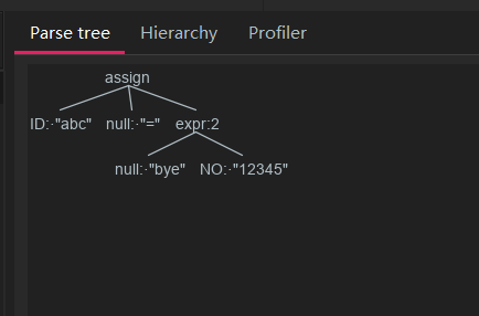

当然,你可以将abcd换成任意的数字例如12345,使得NO词法规则可以匹配,然后得到正确的解析:
