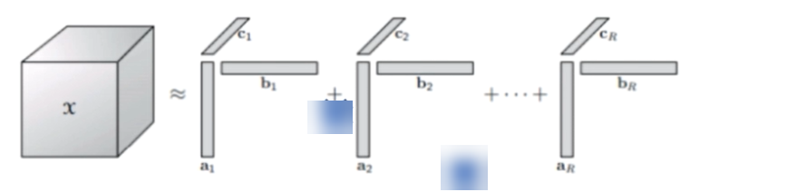

- 低秩分解

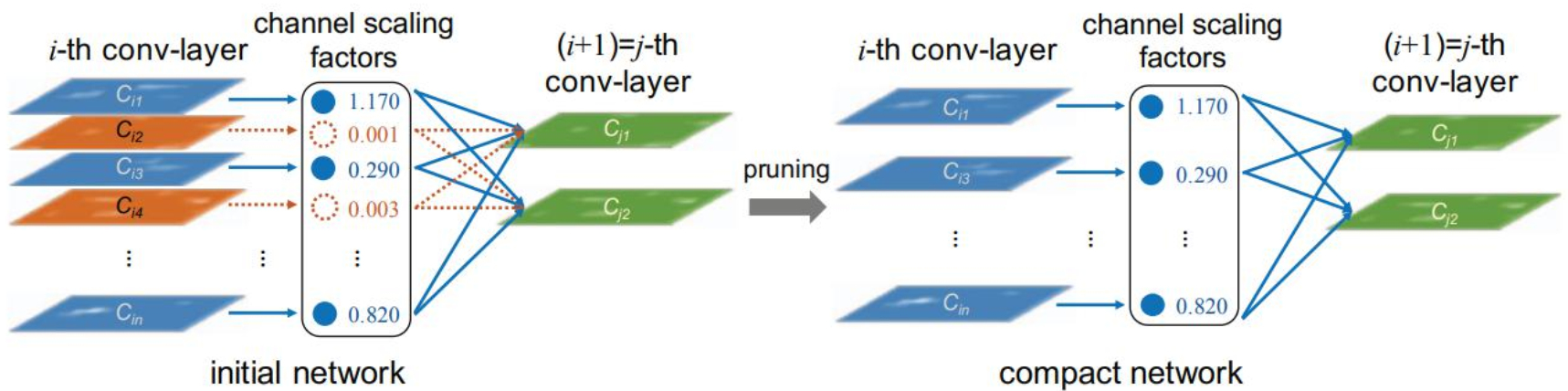

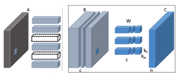

通道剪枝正如其名字channel pruning,核心思想是移除一些冗余的channel,从而简化模型。右图是通道剪枝的示意图,它表示的网络模型中某一层的channel pruning。B表示输入feature map,C表示输出的feature map;c表示输入B的通道数量,n表示输出C的通道数量;W表示卷积核,卷积核的数量是n,每个卷积核的维度是 , 和 表示卷积核的size。通道剪枝的目的就是要把B中的某些通道剪掉,但是剪掉后的B和W的卷积结果能尽可能和C接近。当删减B中的某些通道时,同时也裁剪了W中与这些通道的对应的卷积核,因此通过通过剪枝能减小卷积的运算量。
通道剪枝的优点
通道剪枝是对网络结构的(channels,neurons等)一部分做剪枝或稀疏化, 而不是对个别权重, 因此不太需要特别的库来实现推理加速和运行时的内存节省。 -

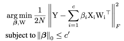

通道剪枝的数学表达式
通过数学表达式描述了通道剪枝。X表示输入feature map,W表示卷积核,Y表示输出feature map。beta表示通道系数,如果等于0,表示该通道可以被删除。我们期望将输入feature map的channel从c压缩为c’( ),同时要使得构造误差(reconstruction error)尽可能的小。通过下面的优化表达式,就可以选择哪些通道被删除。
上述公式的优化还是比较复杂的,首先beta并没有参与到权重参数的更新过程中,因为其非1即0,非连续值不可导。

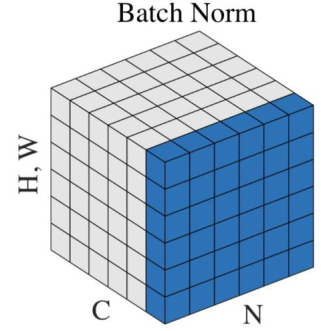

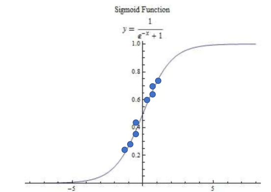

BN层介绍
Batch Normalization是2015年一篇论文中提出的数据归一化方法, 往往用在深度神经网络中激活层之前。 其作用可以加快模型训练时的收敛速度, 使得模型训练过程更加稳定, 避免梯度爆炸或者梯度消失。 并且起到一定的正则化作用, 几乎代替了Dropout。
BN层的作用
- 缓解Internal Covariate Shift(ICS)
所谓ICS即:特征图每经过一次激活函数,其分布就会发生一次变化。 - 缓解梯度消失问题
- 缓解模型过拟合(正则化效果)

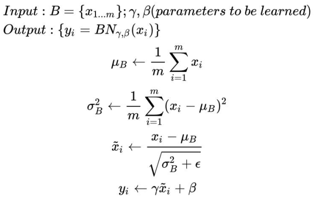

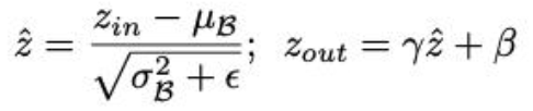

- BN如何工作
1.先计算B的均值和方差,之后将B集合的均值、方差变换为0、1。
2.将B中每个元素乘以gama再加beta,输出。gama和beta是可训练参数,参与整个网络的BP。
gama可以决定输出通道的值。

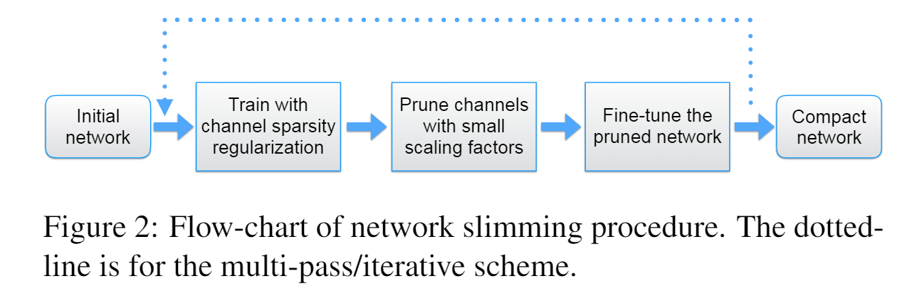

本文的剪枝流程
- 初始化一个目标网络
- 在对通道进行稀疏正则化的约束下,训练目标网络
- 把缩放参数较小的通道整个去除
- 微调剪枝后的网络
基于BN的通道重要性判断

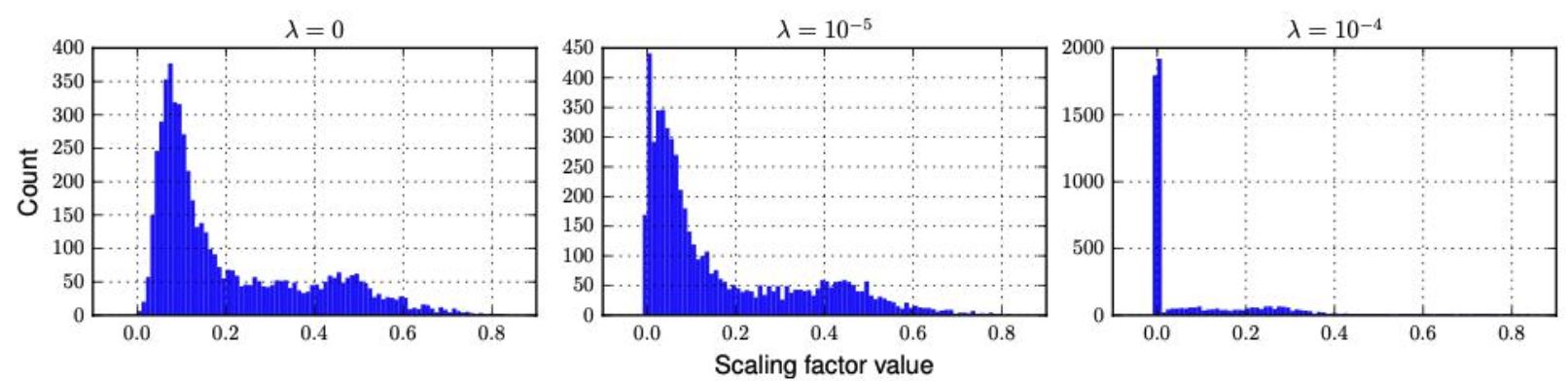

使用bn层中的缩放参数γ判断通道的重要性,当值越小,代表可以裁剪掉。 那么如果同一个bn层中γ值很接近,怎么办。 都很大时, 删除会对网络精度的很大影响。

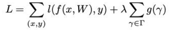

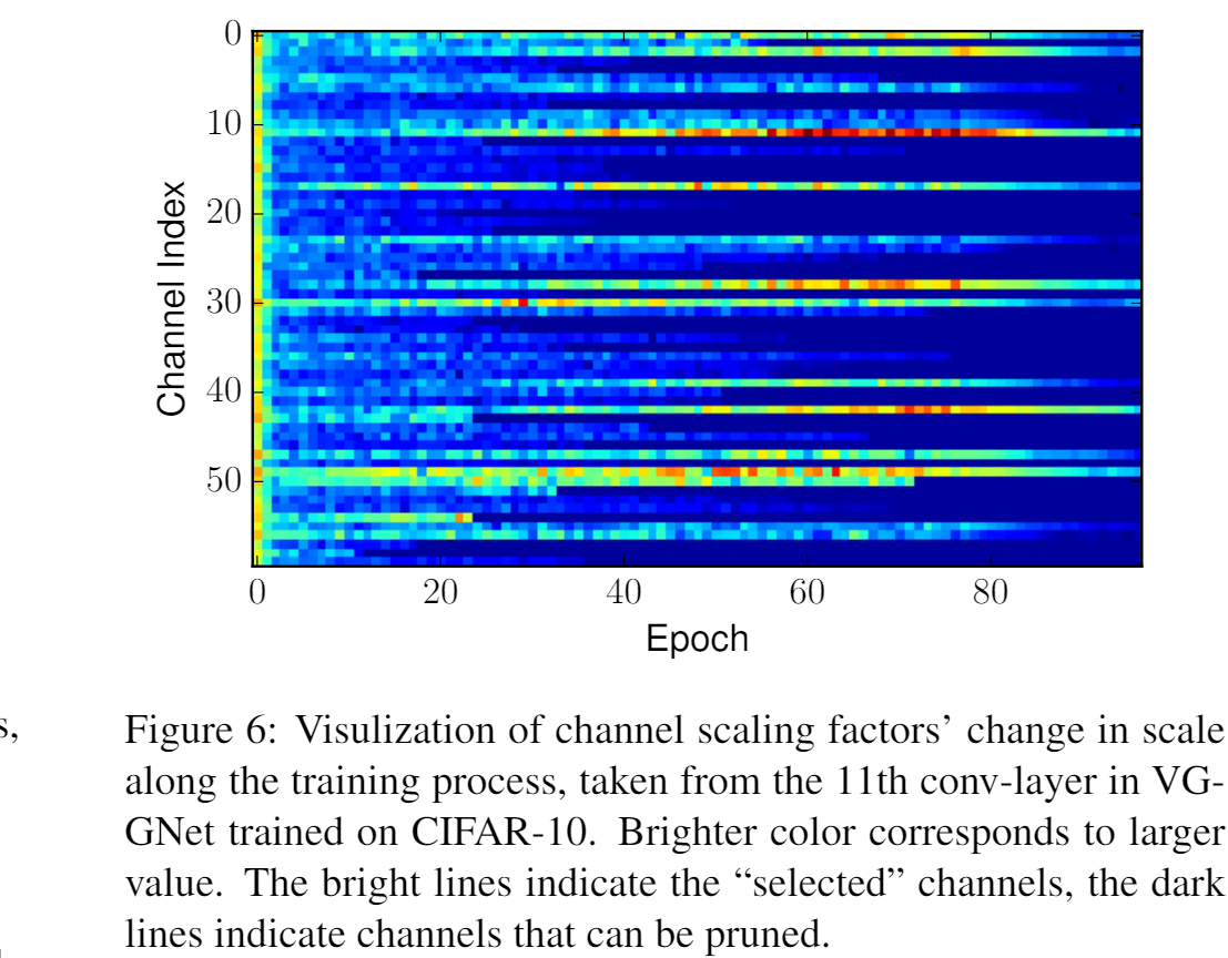

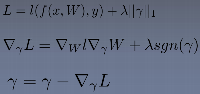

- 通过正则化进行通道稀疏
论文中提出了使用L1范数来稀疏化γ值。网络训练过程中的损失如下
当γ<0时, 约束项的梯度为-1, 当γ>0时,约束项的梯度为1, 因此随着γ更新, 约束项会将γ拉向0。
随着惩罚系数变大, 越来越多的通道被约束到了0。
由于本文采用的是迭代式的剪枝方案,因此随着训练次数的增多,越来越多的通道被至0,下采样的区域会被保留的更多。

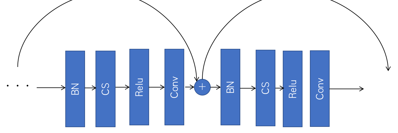

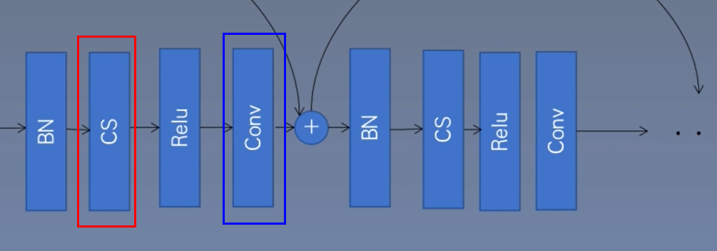

- 对有跨层连接的网络进行剪枝
这种剪枝方法在应对ResNet这类跨层连接的网络不太好, 因为每一层的输出会作为后续多个层的输入。
如何解决这类问题:增加一个channel selection模块,即对每个layer中最会一个Conv不做剪枝处理,而是在BN后增加一个CS模块根据gama进行选择。

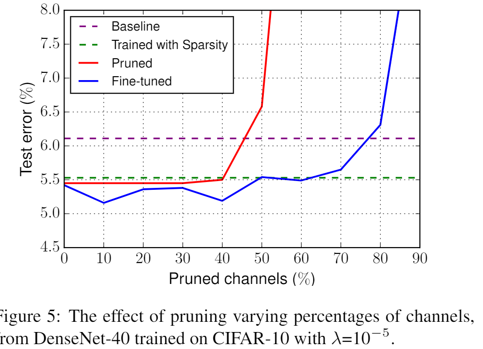

剪枝数量对结果的影响
- 剪枝数量在阈值内,则剪枝后的模型性能可以通过微调拉回来。但是超过阈值,即使微调也无法挽救模型性能。
- 由于缓解了过拟合现象,少量的通道剪枝即使不微调也能保持性能。

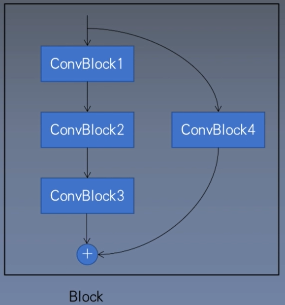

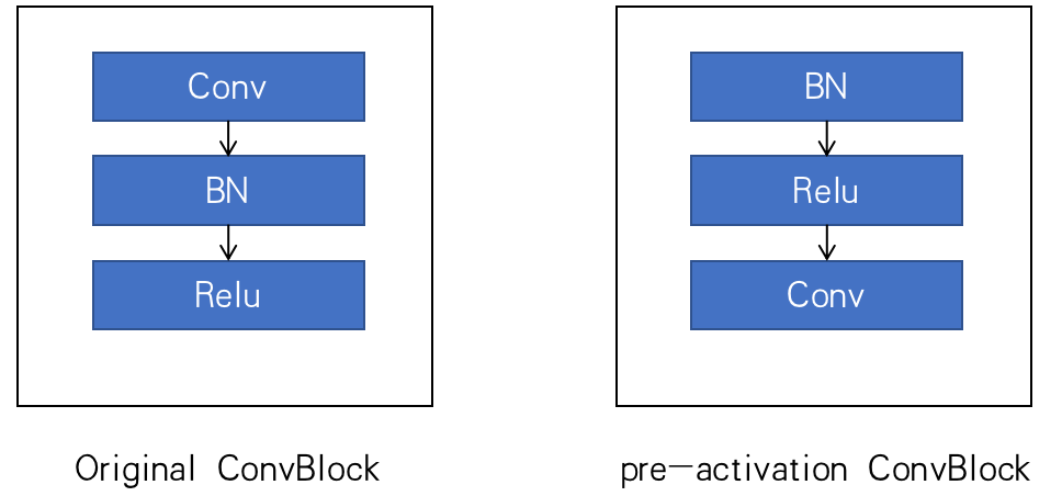

模型基本Block结构
- pre-activation ConvBlock结构效果更佳
通道选择模块
class channel_selection(nn.Module):
Select channels from the output of BatchNorm2d layer. It should be put directly after BatchNorm2d layer.
The output shape of this layer is determined by the number of 1 in `self.indexes`.
def __init__(self, num_channels):
Initialize the `indexes` with all one vector with the length same as the number of channels.
During pruning, the places in `indexes` which correpond to the channels to be pruned will be set to 0.
super(channel_selection, self).__init__()
self.indexes = nn.Parameter(torch.ones(num_channels))
def forward(self, input_tensor):
Parameter
input_tensor: (N,C,H,W). It should be the output of BatchNorm2d layer.
selected_index = np.squeeze(np.argwhere(self.indexes.data.cpu().numpy()))
if selected_index.size == 1:
selected_index = np.resize(selected_index, (1,))
output = input_tensor[:, selected_index, :, :]
return output

elif isinstance(m0, nn.Conv2d):
if conv_count == 0:
m1.weight.data = m0.weight.data.clone()
conv_count += 1
continue
if isinstance(old_modules[layer_id-1], channel_selection) or isinstance(old_modules[layer_id-1], nn.BatchNorm2d):
# This convers the convolutions in the residual block.
# The convolutions are either after the channel selection layer or after the batch normalization layer.
conv_count += 1
idx0 = np.squeeze(np.argwhere(np.asarray(start_mask.cpu().numpy())))
idx1 = np.squeeze(np.argwhere(np.asarray(end_mask.cpu().numpy())))
print('In shape: {:d}, Out shape {:d}.'.format(idx0.size, idx1.size))
if idx0.size == 1:
idx0 = np.resize(idx0, (1,))
if idx1.size == 1:
idx1 = np.resize(idx1, (1,))
w1 = m0.weight.data[:, idx0.tolist(), :, :].clone()
# If the current convolution is not the last convolution in the residual block, then we can change the
# number of output channels. Currently we use `conv_count` to detect whether it is such convolution.
if conv_count % 3 != 1:
w1 = w1[idx1.tolist(), :, :, :].clone()
m1.weight.data = w1.clone()
continue
# We need to consider the case where there are downsampling convolutions.
# For these convolutions, we just copy the weights.
elif isinstance(m0, nn.Linear):
if idx0.size == 1:
m1.weight.data = m0.weight.data[:, idx0].clone()
m1.bias.data = m0.bias.data.clone()
改进:利用BN进行迭代式通道剪枝
剪枝方法封装
def prune(percent):
bn = torch.zeros(total)
index = 0
for m in model.modules():
if isinstance(m, nn.BatchNorm2d):
size = m.weight.data.shape[0]
bn[index:(index+size)] = m.weight.data.abs().clone()
index += size
y, i = torch.sort(bn)
thre_index = int(total * percent)
thre = y[thre_index]
pruned = 0
cfg = []
cfg_mask = []
for k, m in enumerate(model.modules()):
weight_copy = m.weight.data.abs().clone()
mask = weight_copy.gt(thre).float().cuda()
pruned = pruned + mask.shape[0] - torch.sum(mask)
#m.weight.data.mul_(mask)
#m.bias.data.mul_(mask)
cfg.append(int(torch.sum(mask)))
cfg_mask.append(mask.clone())
print('layer index: {:d} \t total channel: {:d} \t remaining channel: {:d}'.
format(k, mask.shape[0], int(torch.sum(mask))))
elif isinstance(m, nn.MaxPool2d):
cfg.append('M')
return cfg_mask, cfg
BN参数更新
def updateBN():
m.weight.grad.data.add_(0.0001*torch.sign(m.weight.data)) # L1
正式训练代码
注:这里为了保证已被剪枝的BN参数不再参与前向、反向传播,需要利用mask将其置为0。
def train(cfg_mask):
model.train()
for batch_idx, (data, target) in enumerate(train_loader):
if torch.cuda.is_available():
data, target = data.cuda(), target.cuda()
optimizer.zero_grad()
mask_index = 0
mask = cfg_mask[mask_index]
data = m(data)
elif isinstance(m, nn.Conv2d):
data = m(data)
elif isinstance(m, nn.MaxPool2d) or isinstance(m, nn.AvgPool2d):
data = m(data)
elif isinstance(m, nn.Linear):
data = data.view(data.size(0), -1)
data = m(data)
elif isinstance(m, nn.ReLU):
data = m(data)
#output = model(data)
loss = F.cross_entropy(output, target)
pred = output.data.max(1, keepdim=True)[1]
loss.backward()
updateBN()
optimizer.step()
for percent in range(10, 60):
cfg_mask, cfg = prune(percent/100.0)
train(cfg_mask)
剪枝后新模型生成
newmodel = vgg(cfg=cfg)
layer_id_in_cfg = 0
start_mask = torch.ones(3)
end_mask = cfg_mask[layer_id_in_cfg]
for [m0, m1] in zip(model.modules(), newmodel.modules()):
if isinstance(m0, nn.BatchNorm2d):
if idx1.size == 1:
idx1 = np.resize(idx1,(1,))
m1.weight.data = m0.weight.data[idx1.tolist()].clone()
m1.bias.data = m0.bias.data[idx1.tolist()].clone()
m1.running_mean = m0.running_mean[idx1.tolist()].clone()
m1.running_var = m0.running_var[idx1.tolist()].clone()
layer_id_in_cfg += 1
start_mask = end_mask.clone()
if layer_id_in_cfg < len(cfg_mask): # do not change in Final FC
if idx0.size == 1:
if idx1.size == 1:
if idx0.size == 1:
torch.save({'cfg': cfg, 'state_dict': newmodel.state_dict()}, os.path.join('.', 'pruned.pth.tar'))
