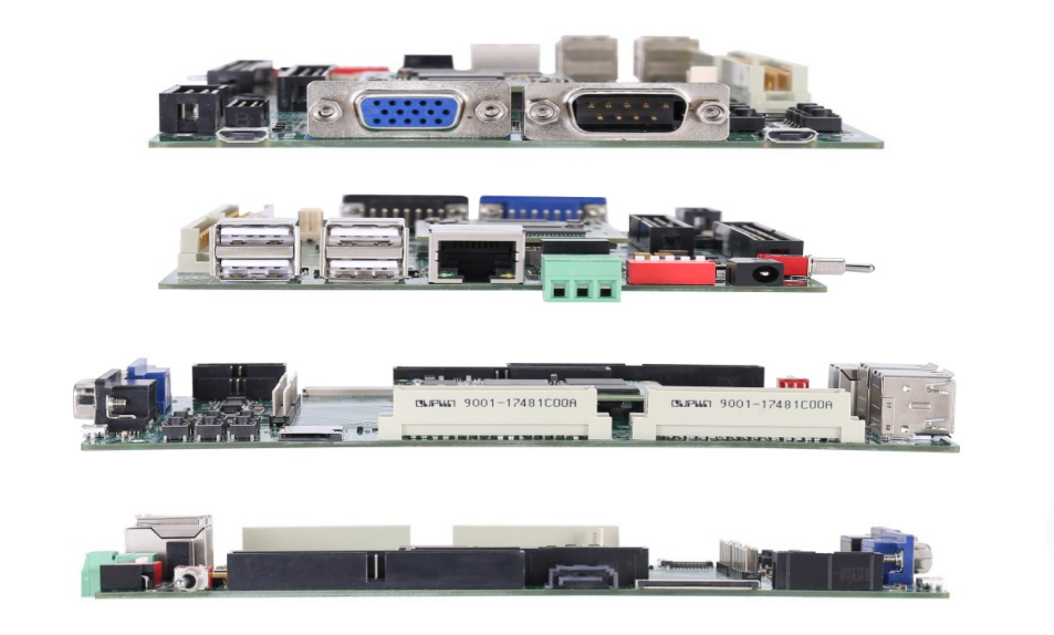

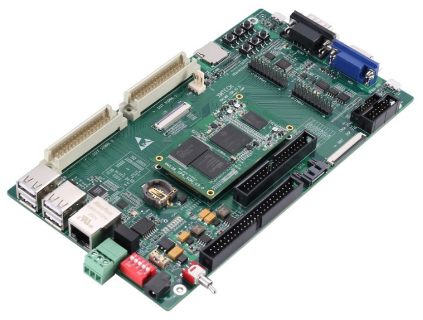

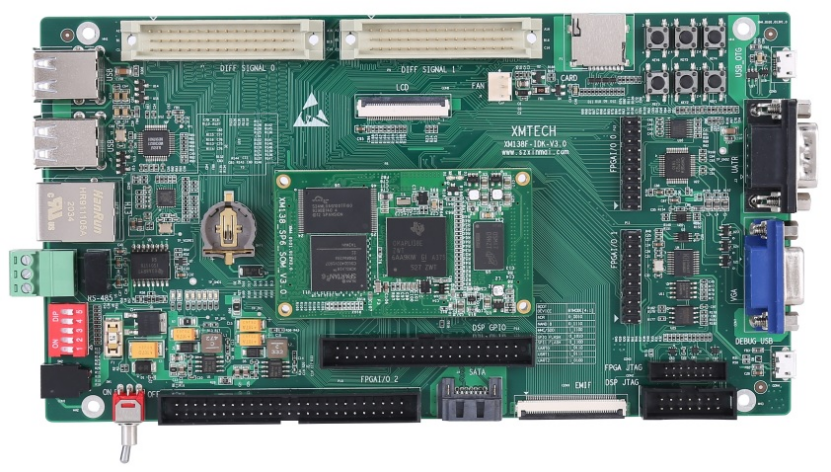

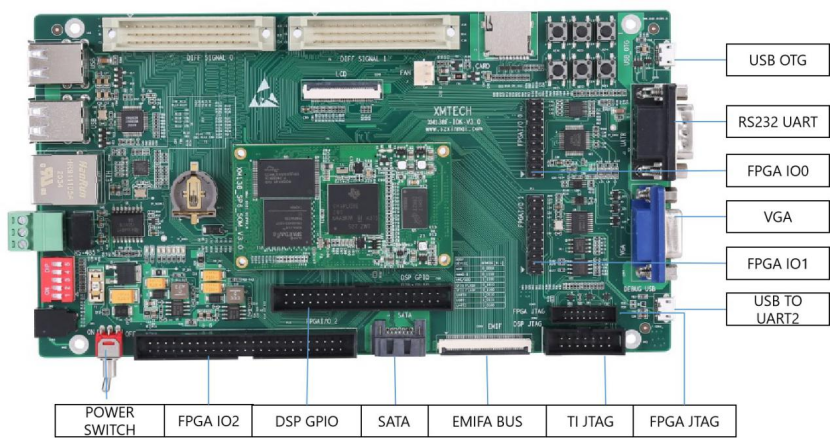

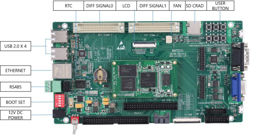

1 开发板正面和侧视
XM138F-IDK-V3.0 是一款基于深圳信迈XM138-SP6-SOM核心板设计的开发板,采用沉金无铅工艺的4层板设计,它为用户提供了 XM138-SP6-SOM核心板的测试平台,用于快速评估XM138-SP6-SOM核心板的整体性能。
XM138-SP6-SOM引出CPU全部资源信号引脚,二次开发极其容易,客户只需要专注上层应用,大大降低了开发难度和时间成本,让产品快速上市,及时抢占市场先机。不仅提供丰富的 Demo 程序,还提供详细的开发教程,全面的技术支持,协助客户进行底板设计、调试以及软件开发。

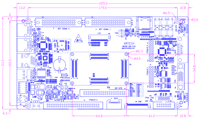

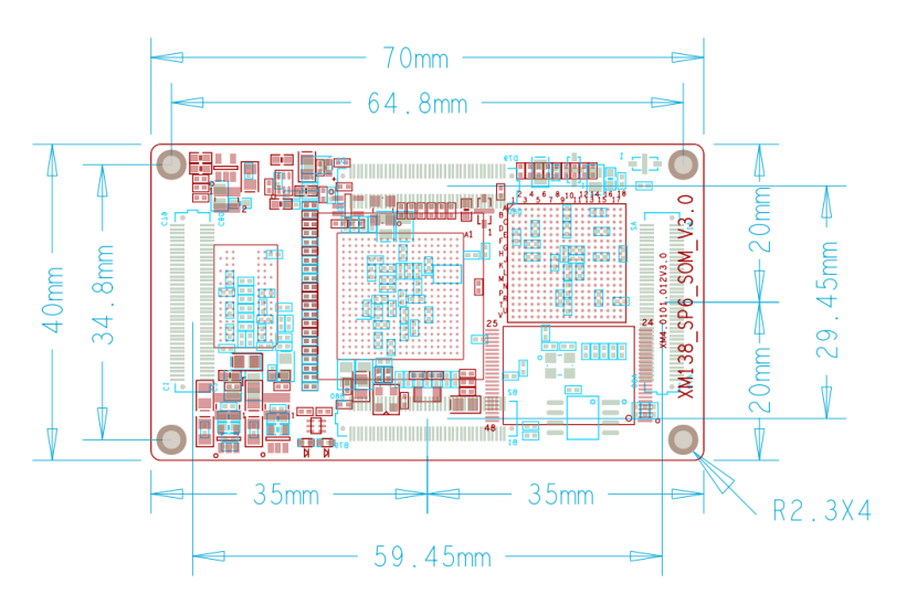

6 机械尺寸
5
核心板
开发板
PCB 尺寸
66mm*38.6mm
165mm*110mm
安装孔数量
4
12
5 核心板机械尺寸图
5 评估板机械尺寸图
