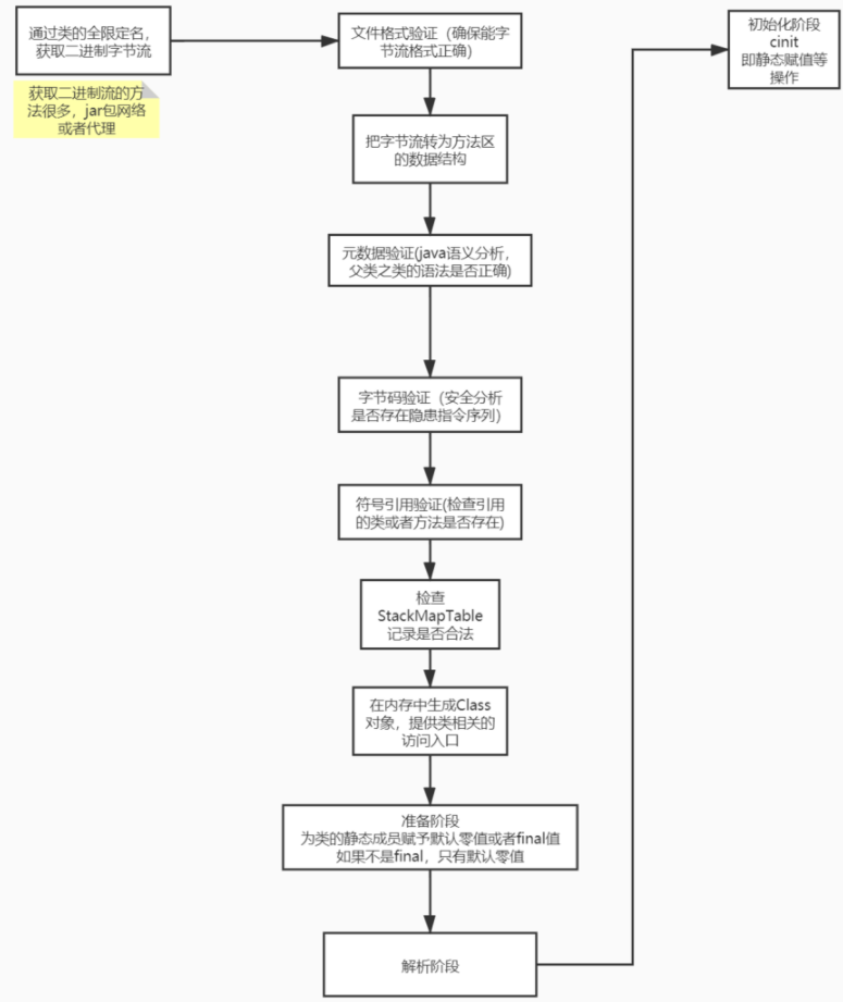

类加载过程
Q:类加载的3个必经阶段是:
A:
  1. 加载(类加载器读取二进制字节流,生成java类对象)
  2. 链接(验证,分配静态域初始零值)
  3. 初始化(前面的题目讲的其实就是初始化时的顺序)
    更详细的如下:

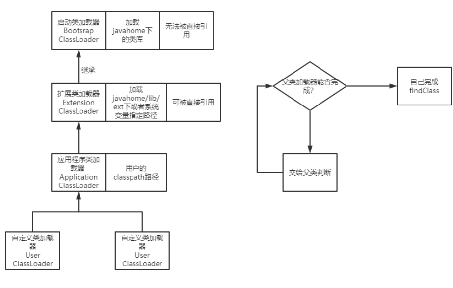

类加载器
双亲委派
类加载时的双亲委派模型,不知道能怎么出题。。。反正就记得优先去父类加载器中看类是否能加载。
就贴个图吧
注意,上面的图有问题。
Bootsrap不是ClassLoader的子类,他是C++编写的。
而ExtClassLoader和AppClassLoader都是继承自ClassLoader的
